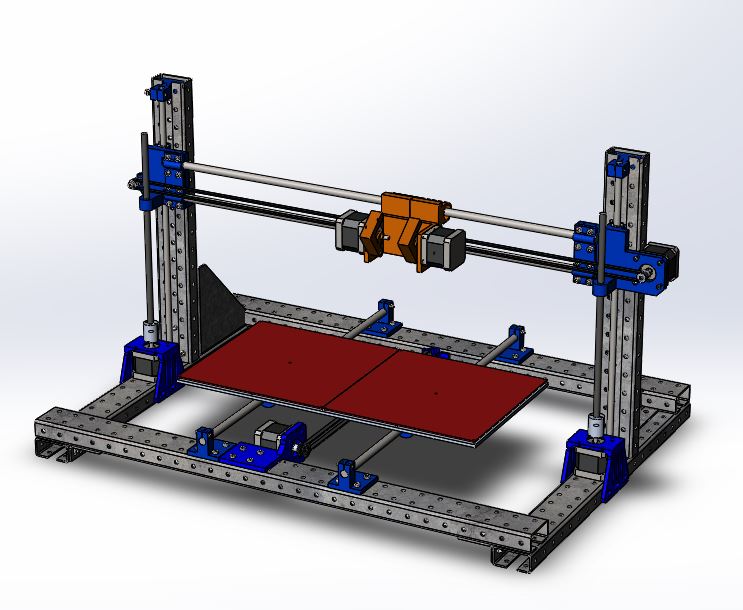

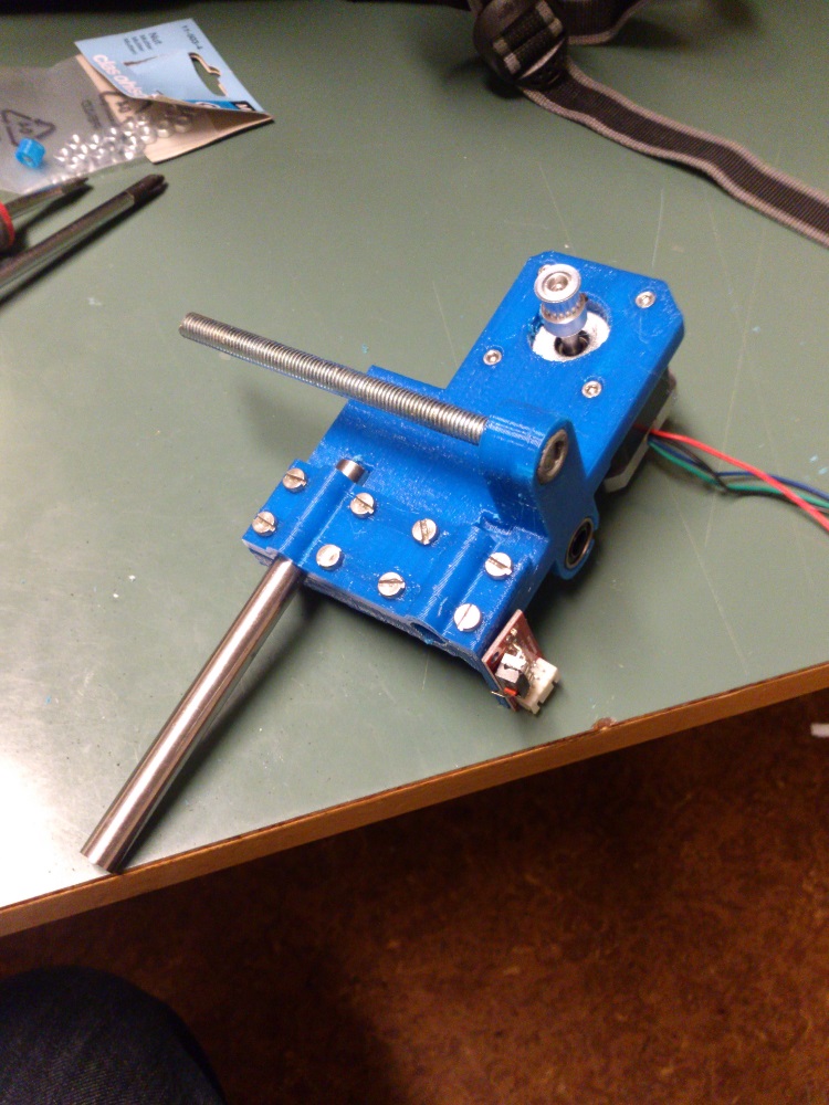

Wraith Skrevet 31. januar 2014 Skrevet 31. januar 2014 Testmonterte litt til den nye 3d-printeren i dag. Prøver å printe så mye som mulig uten supports (og har tegna delene for det), men litt finpuss må til før det kan monteres. Det her er Z-aksecarriage med montert motor for X-aksen: Har valgt å feste X-aksestengene med skruer fordi det skal være lettere å montere/demontere, jeg tenkte å eksperimentere med litt forskjellige extruderoppsett, for eksempel to uavhengige extrudere. Det her er oversikt over skriveren, ganske standard oppsett, men har bygd den på en haug C-kanaler jeg fikk fra skolen.

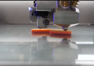

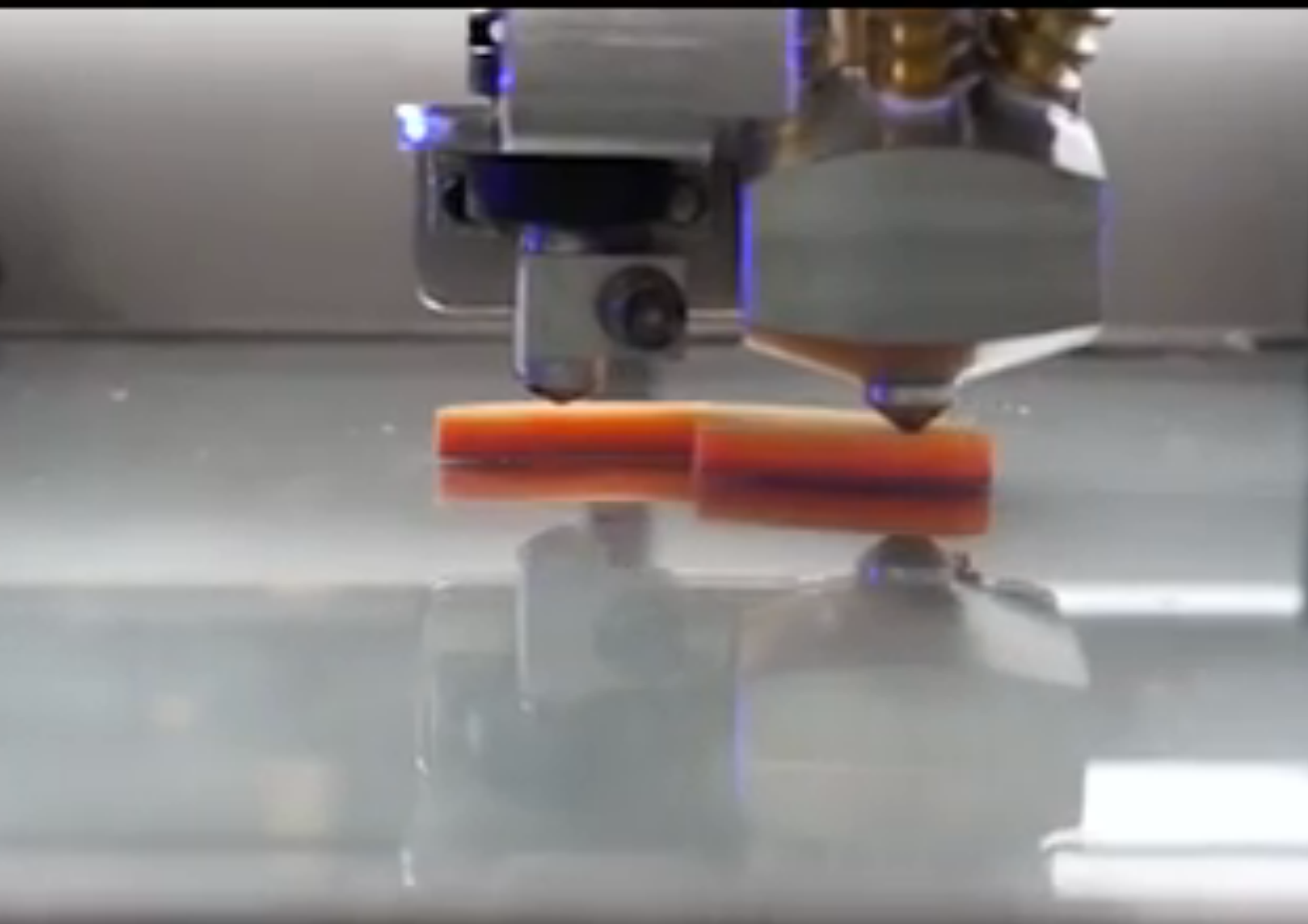

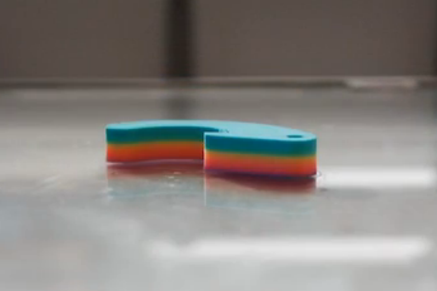

GCardinal Skrevet 3. februar 2014 Skrevet 3. februar 2014 Nå kan jeg endelig skjønne hvorfor botObjects nøler med å sende ut printere sine, de har i går lagt ut nytt video http://twitpic.com/du8pj4 som viser printer in action, og dersom man ser på video i fullscreen så ser man tydelig at print har curlet opp fra venstre siden og heile printeren ristes enn del under print... Ikke akkurat den beste PR trekk Enten kan den person som lagde video lite om print - jeg tipper døren var åpent og den innebygde viftesystemet gikk litt banans eller så er det en bug som de må løse. Mens software og fargene ser ganske bra ut.
Merko Skrevet 3. februar 2014 Forfatter Skrevet 3. februar 2014 Jepp, ser ut som den warper opp fra begge kantene.
GCardinal Skrevet 3. februar 2014 Skrevet 3. februar 2014 Jepp, ser ut som den warper opp fra begge kantene. Ja, håper bare på at den som printet jorde nei feil. Kan ikke helt se for meg grunn til at PLA ikke fester seg i glass - dette burdet vært ganske benkers. Platen ser også litt skittent ut - mulig det var ikke helt reint?.. Kan også hende de varmet opp platen litt for mye... Men litt rar følelse, alle komponenter ser veldig strøkne ut - så veldig rart å se en så grunnlegende del av printing som ikke er på plass...

Merko Skrevet 3. februar 2014 Forfatter Skrevet 3. februar 2014 Jepp, ser ut som den warper opp fra begge kantene. Ja, håper bare på at den som printet jorde nei feil. Kan ikke helt se for meg grunn til at PLA ikke fester seg i glass - dette burdet vært ganske benkers. Platen ser også litt skittent ut - mulig det var ikke helt reint?.. Kan også hende de varmet opp platen litt for mye... Men litt rar følelse, alle komponenter ser veldig strøkne ut - så veldig rart å se en så grunnlegende del av printing som ikke er på plass... Sant nok. Men igjen, så vil jo ting som raft \ brim løse slike problemer (som oftest). Er jo en del faktorer som spiller inn som speed på første layer, om printerne står åpen i trekk \ ugjevn temperatur, osv. Så vi får se når de nærmer seg launch
-Jørgen- Skrevet 3. februar 2014 Skrevet 3. februar 2014 (endret) Er vel uansett ikke det vanskeligste å løse? Jeg printer for det meste i PLA, og noen plaster har faktisk vært vanskelig å få til å henge på bordet, selv med brim/raft, spesielt svart plast. Dersom PLA warper og alt av justering på innstillinger er prøvd så er neste enkle steg litt sitronsaft på bordet. Evt så har du jo mer drastiske steg som kaptontape. Edit; Dog, burde selvfølgelig ikke være nødvendig på en printer i den prisklassen. Endret 3. februar 2014 av -Jørgen-
