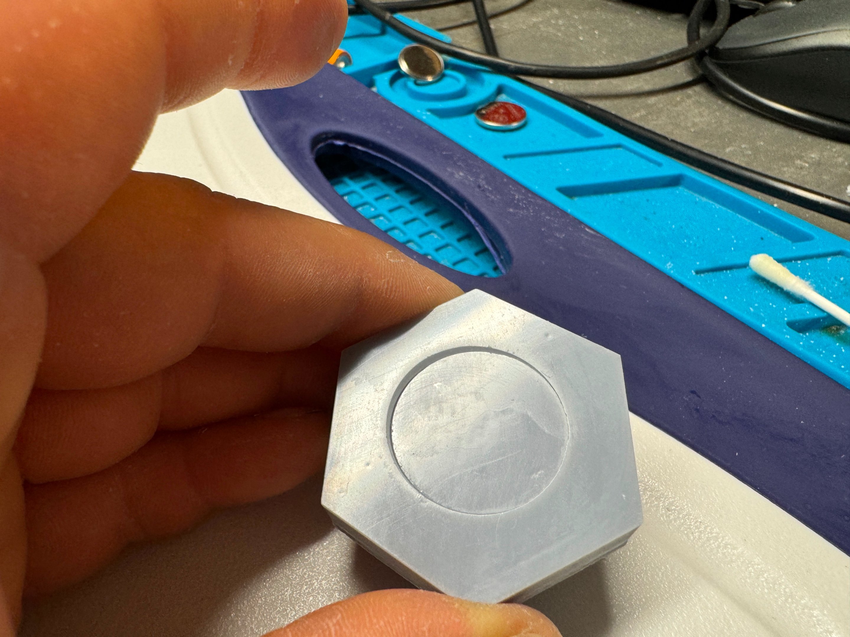

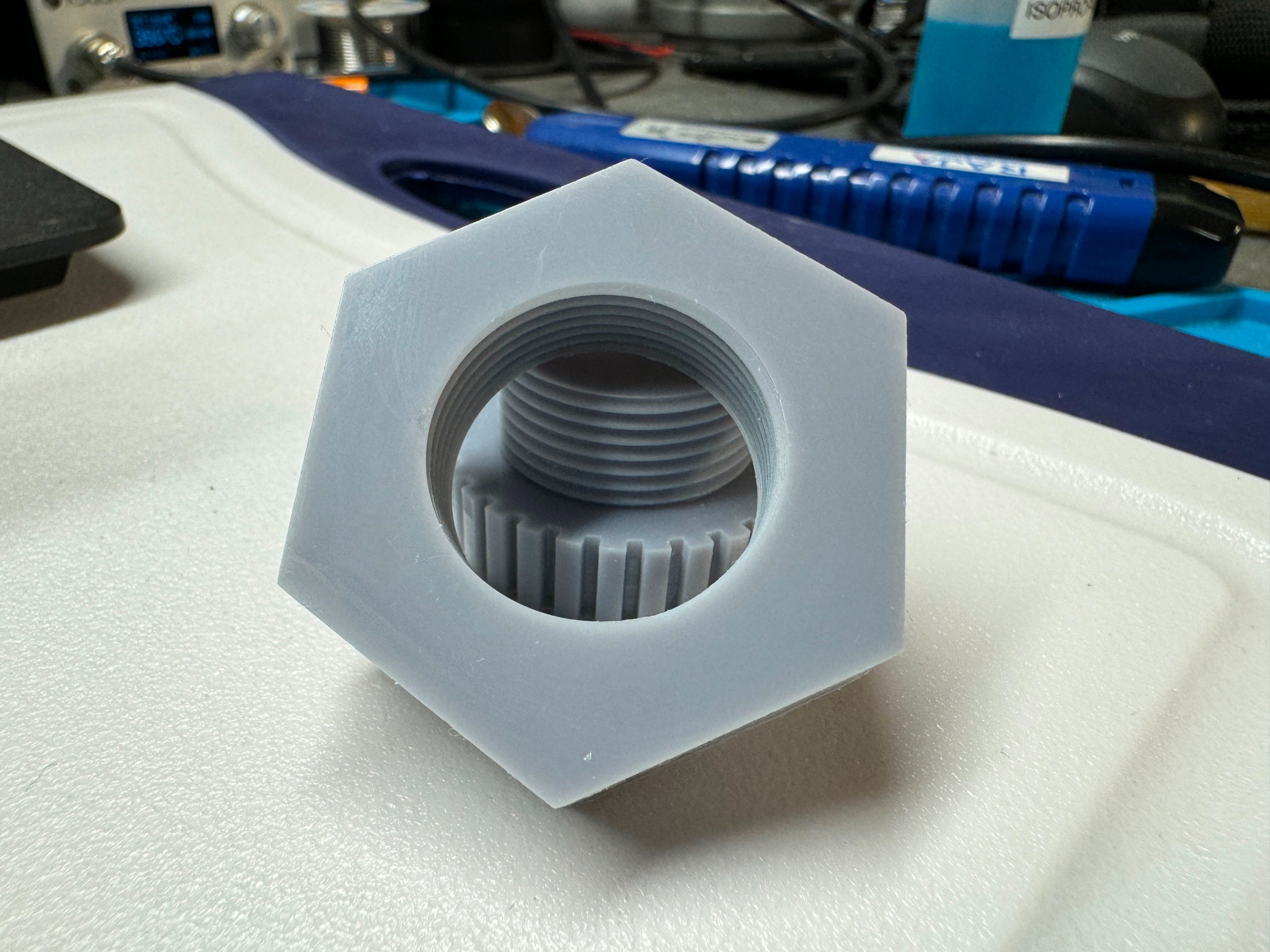

Testet for første gang å tegne en mutter og en gjengestang for å teste hva slags offset etc. som trengs for gjengene. Jeg må si jeg ble ganske imponert av det første forsøket, om jeg får si det selv.
Det er alltid morsomt å se resultatene en resin printer gir. :)

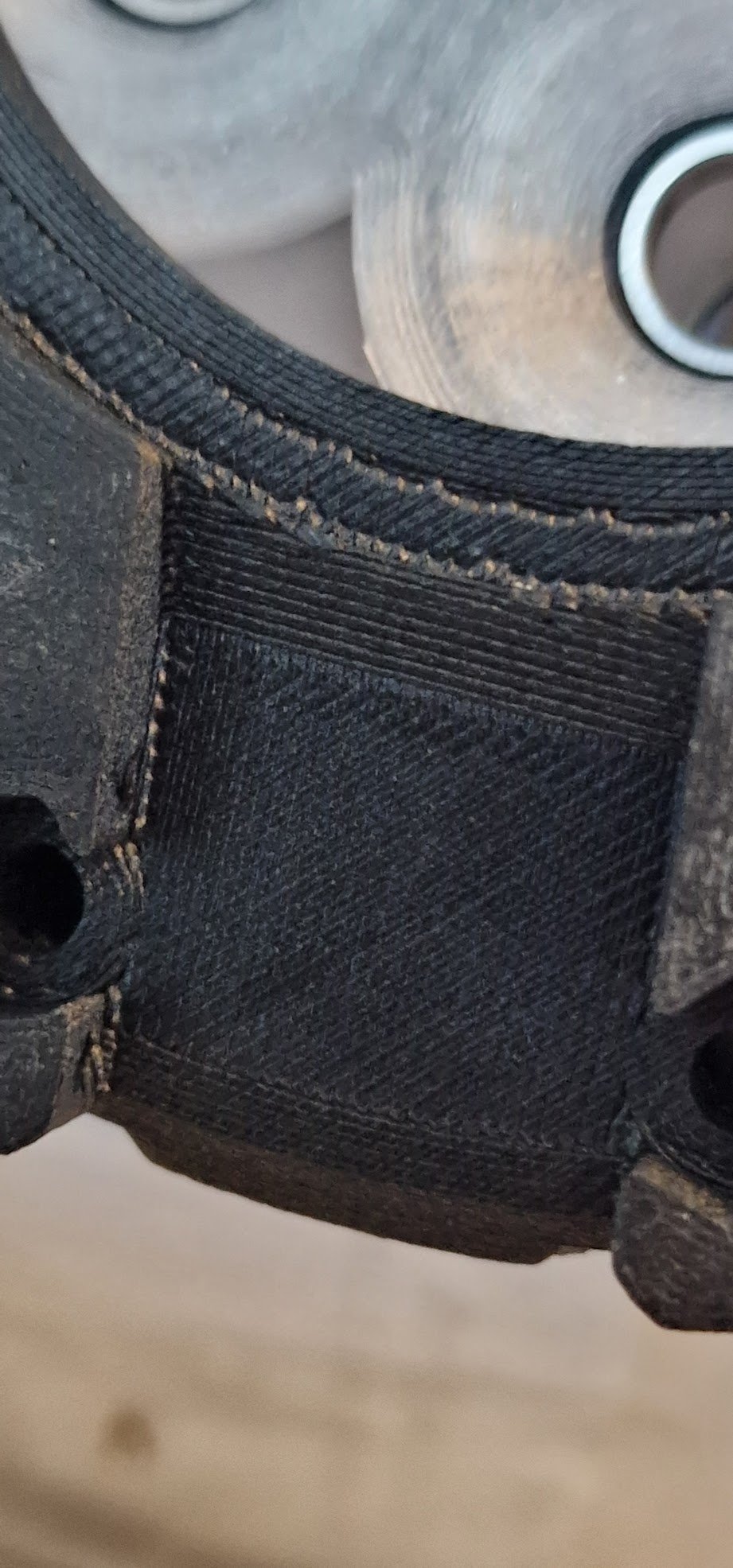

Ett tips for å printe nylon med support:
Hvis du har testet dette noen gang har du sikkert funnet ut at lagbindingen i nylon er enorm og support ikke slipper taket så lett. Noe som gjør at man enten trenger ekstra stor Z gap eller må bruke verktøy, begge deler gir slett overflatefinish.
Med nylon kan man imidlertid bruke ASA som interfacematriale og sette Z avstand til 0. Nylon har akkurat nok heft til å printe over ASA men det slipper taket lett.
Her er resultatet av et PA-CF print. Supportmatrialet ligger ved siden av. Det turkise er ASA
Her er nærbilde av den støttede overflaten:
