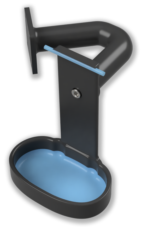

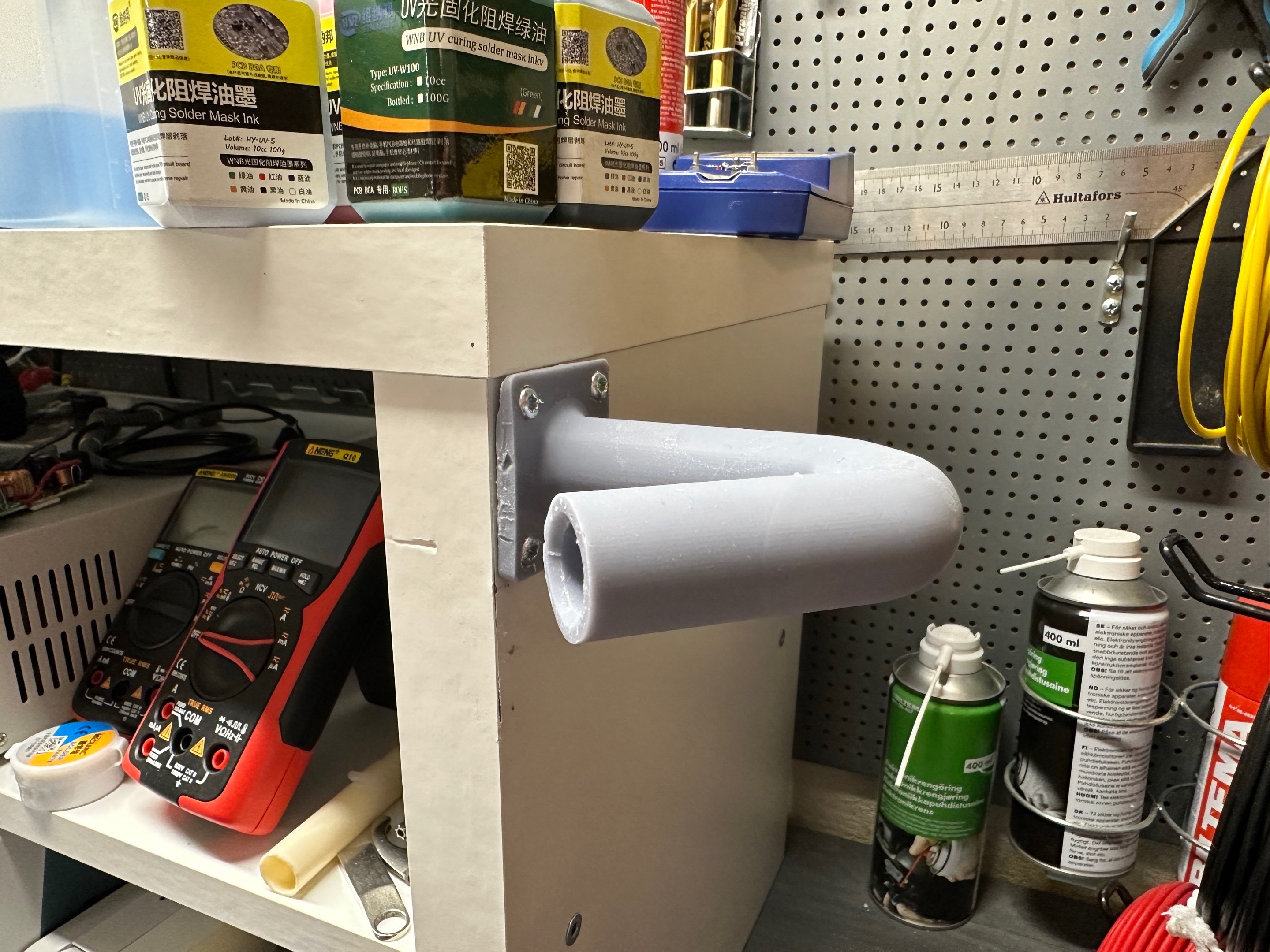

Må si jeg er litt spent på åssen den printen ble. Den armen er jo en forholdsvis kompleks sak og printe. Kommer denne ut perfekt så blir jeg nesten litt overrasket.
Jeg krever ikke at denne er "perfekt" for å kunne brukes, men er den det så gir jeg meg selv klapp på skulderen :)
Klokken 16:30 så får jeg svaret på det :)

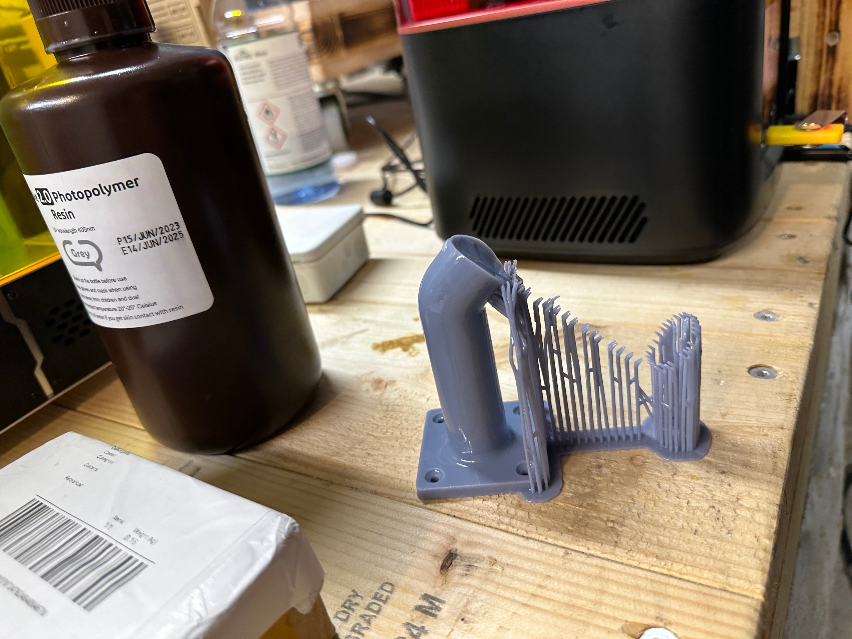

Denne gangen gikk det galt. Jeg hadde nok brukt for lite og for dårlige støttepinner da alt så bra ut frem til siste delen av røret. Jeg prøver igjen med kraftigere supports. Det er den eneste måten å printe den på da det ikke er plass til å legge den annerledes.
Så jeg får kjøre på med supports og heller pusse litt etterpå.
Skulle printe en "print-in-place" sak til guttungen. Toleransen var ikke bra nok. 2 av festene satt godt sammen. De andre var trang men bevegelig.
Noen ganger går det bare ikke. Justere litt og printe videre.

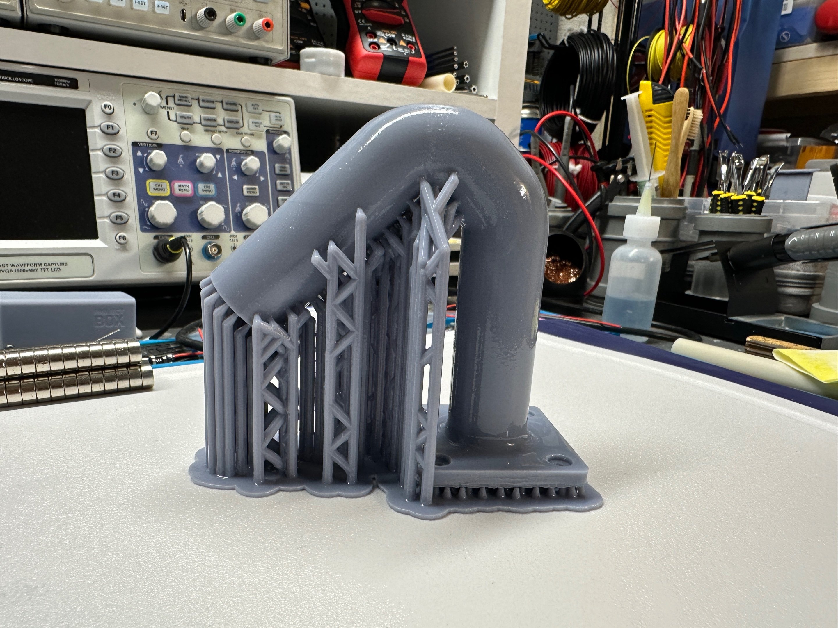

Ja sånn kan det gå. Jeg har hatt kun suksessfulle prints med ny resin, helt til i går. Så gikk det galt. Men det viktigste er at jeg selv vet hvorfor det gikk galt å det gjorde jeg denne gangen.
Jeg hadde rett og slett for dårlige supports første gangen. Delen er ganske massiv og kompleks sett i printerens perspektiv så jeg forventet noen komplikasjoner her egentlig.
Men den siste gangen gikk det mye bedre. Riktignok bommet jeg igjen når det kommer til bunndelen som man skrur i hyllen. Denne ble ikke veldig bra og litt skjev. Men den duger og den funker. Grunnen til at dette skjedde var fordi jeg ikke printet den rett på plata, men brukte støttepinner.
Men prosjektet ser jeg på som fersig for denne gang og det har gitt meg mer erfaring på godt og vondt. :)

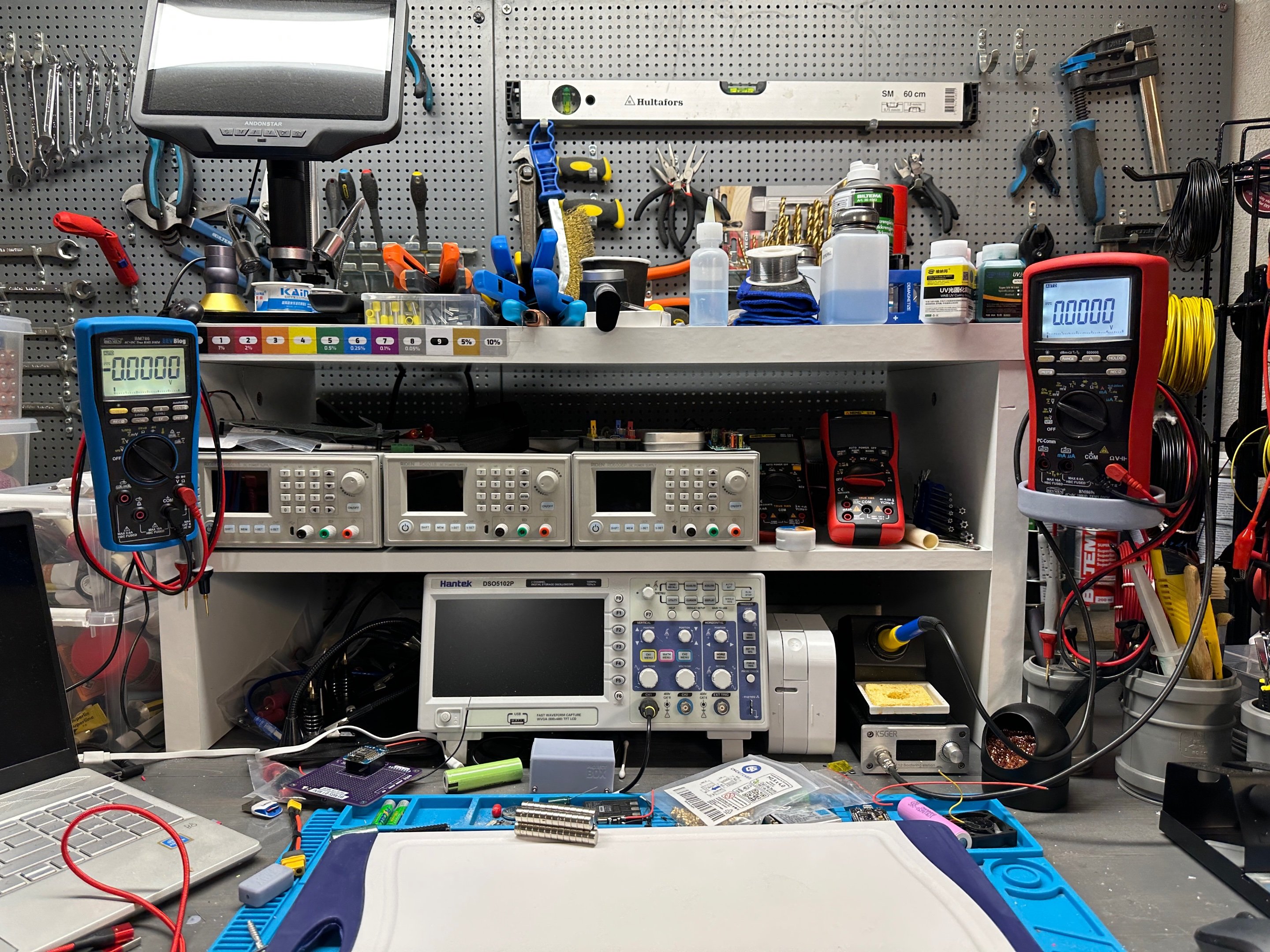

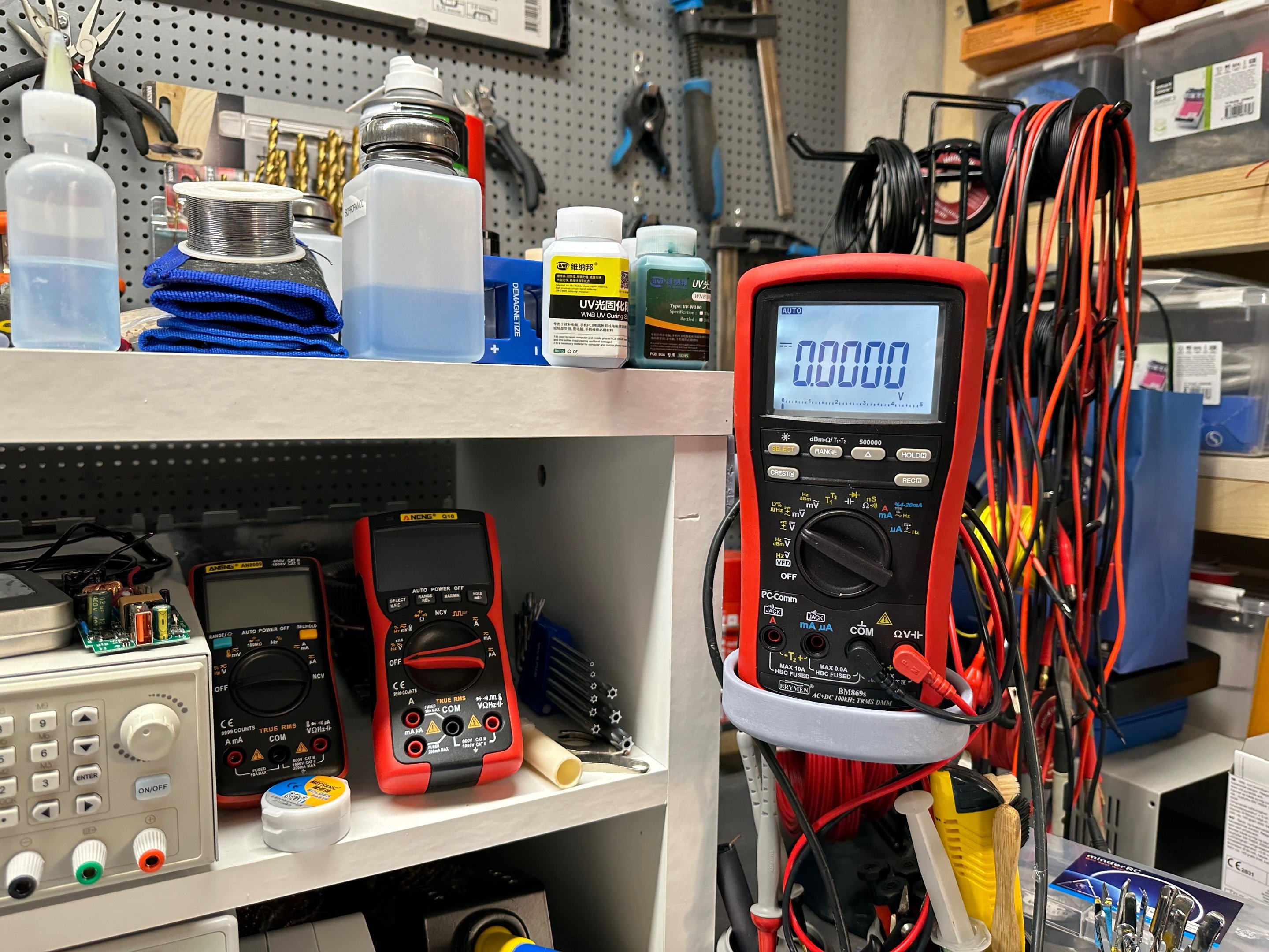

På benken ligger forøvrig magnetene jeg bestillte. 10x5mm neodynium magneter som jeg skal lage magnetkontakt av. Jeg skal 3D printe disse kontaktene.
jeg har lagd en slik kontakt tidligere som jeg har lagt inn bilde av i tråden, men dette var med 5x2mm magneter. De siste magnetene er en del større :)

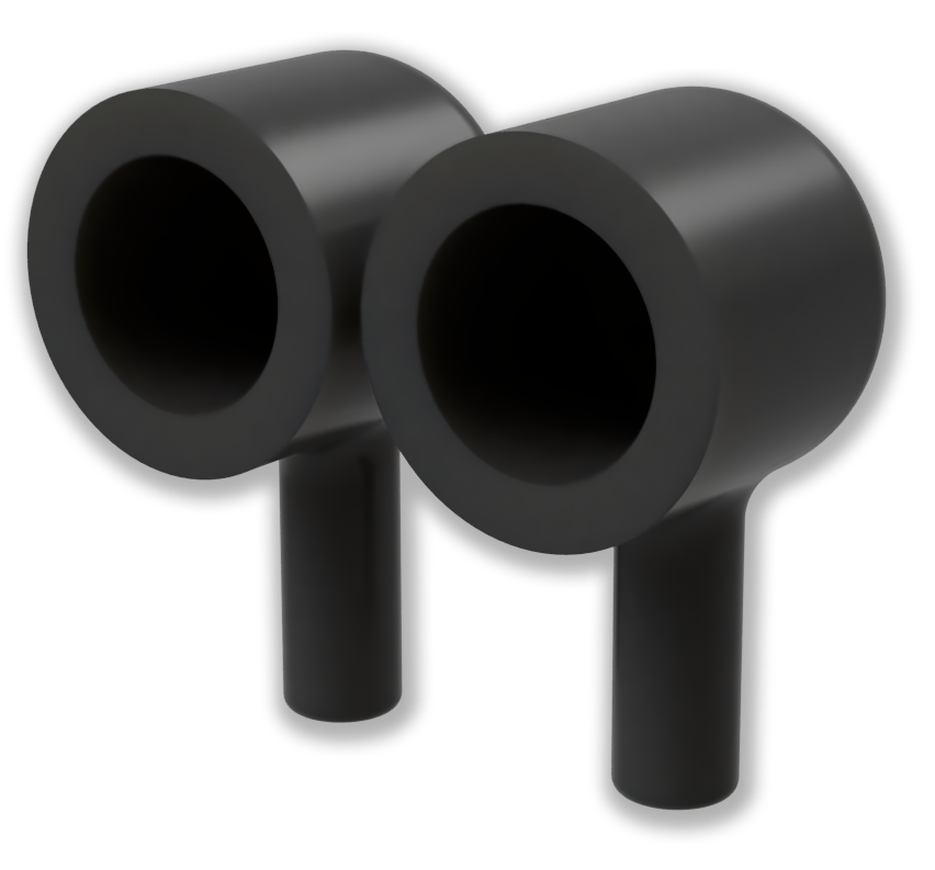

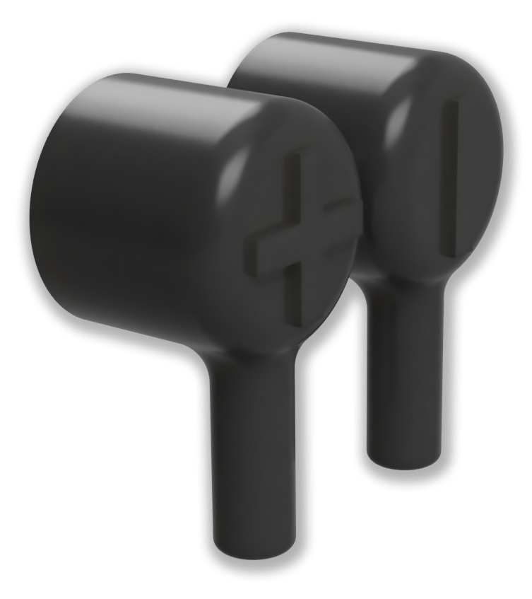

Jeg er i gang med neste prosjekt.
Har kjøpt noen større magneter så jeg designet en større base for magnetene. Jeg skal da feste en ledning til magneten inne i denne basen og bruke dem som hurtigkontakter for lading av batteri samt brukes i forbindelse med multimeter etc.
jeg skal for første gang prøve med 0.03mm laghøyde når jeg printer for å se om dette gjør noe med kvaliteten. :)
