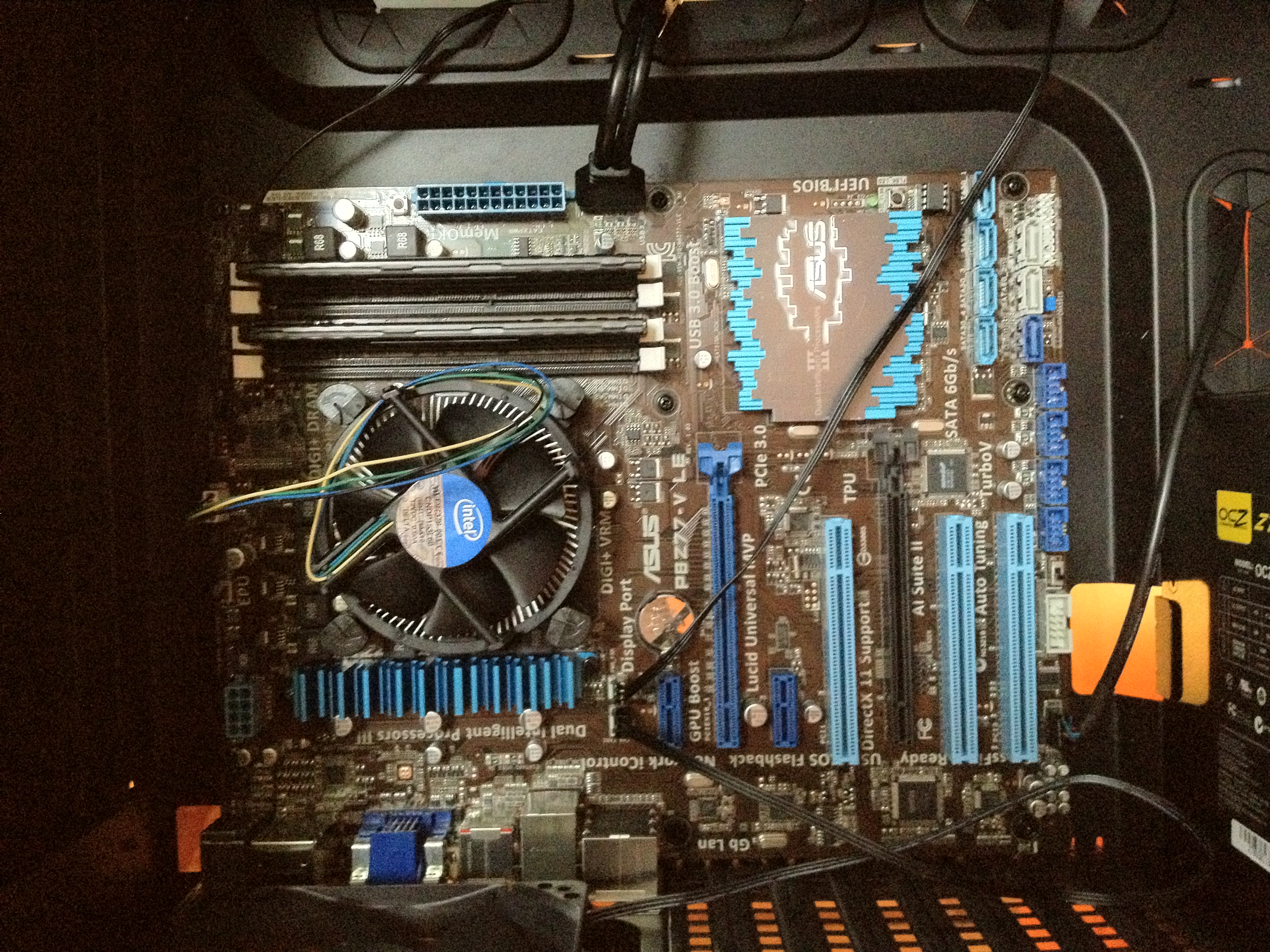

Suskunlar Skrevet 7. juli 2012 Skrevet 7. juli 2012 (endret) Er alt koblet til nå? ALLE USB 2.0/3.0 porter både på HK Og kabinettet funker, og lyden også? og sitter alt riktig? Eneste som mangler nå er LED kablene, og fikk ikke med sånn dings fra ASUS. Men ellers er alt koblet til? mangler ingenting nå vel utenom strømkabler? HD AUDIO --&--#62; AAFP = Riktig? Har ikke puttet noe USB 2.0 kabel på hovedkortet, fordi det trengs ikke når 550D har bare 3.0 foran? De på HK funker når de får strøm, trenger ikke noen kabler de? Endret 7. juli 2012 av Aladeen
Suskunlar Skrevet 7. juli 2012 Skrevet 7. juli 2012 (endret) Det er ikke no sted å koble HDD LED, skal jeg la vær? Eneste jeg har i de små greiene er PLED + og -, RESET og POWER SWR, har som sagt HDD LED, men viser ikke på manualen hvor den skal, sier bare "putt den inn her" Eller skal HDD led saken inn hvor IDE+ og - skal være? Endret 7. juli 2012 av Aladeen

Suskunlar Skrevet 7. juli 2012 Skrevet 7. juli 2012 Satt ikke inn HDD led'en, men pcen funker ser det ut som.. går vel bra det?
N o r e n g Skrevet 7. juli 2012 Skrevet 7. juli 2012 Satt ikke inn HDD led'en, men pcen funker ser det ut som.. går vel bra det? Er bare et aktivitetslys som viser når HDD er i bruk.

Suskunlar Skrevet 7. juli 2012 Skrevet 7. juli 2012 Når jeg booter PC'en sier den NO HDD detected... noen som vet hvorfor? Har plugget inn 2 kabler.. SATA kabelen og den fra PSU'en.. er det noe mer? kan det være ESD?
Suskunlar Skrevet 7. juli 2012 Skrevet 7. juli 2012 Det er det eneste som skjer.. Hva skal jeg gjøre? På slutten står den bare sånn selvom jeg trykker på masse greier.. Har en W7 på DVD som jeg ikke betalte for, men tror den skal funke bra, er det noe med den? IMG_05801.MOV
Suskunlar Skrevet 8. juli 2012 Skrevet 8. juli 2012 Som dere vet har jeg nettopp bygget PC, og fikset HDD. Når jeg installerte W7 så sto det mellom SDD og HDD, så jeg er sikker på at HDD funker. Men når jeg går på "Datamaskin" mappa så kommer bare SDD'en opp som Local Disk (C:), finner ikke HDD'en.. Noen som vet hvordan jeg kan finne HDD'en?
Suskunlar Skrevet 8. juli 2012 Skrevet 8. juli 2012 (endret) Bruker Turtle Beach X11.. Men vil at lyden skal komme fra Turtle Beachen og fra selve PC'en når jeg vil, slik at jeg kan bestemme. Har forsatt ikke fikset HDD og lyd problemene EDIT: Det kommer lyd ut av headsettet men ikke av selve pc'en.. hvorfor? finner forsatt ikke HDD'en min.. Endret 8. juli 2012 av Suskunlar
Loefthal Skrevet 8. juli 2012 Skrevet 8. juli 2012 Tykk på startknappen- høyreklikk på datamaskin- behandle- velg diskbehandling i menyen på venstre side i vinduet som popper opp. Der vil du sannsynligvis finne harddisken, men du må lage en partisjon og tildele den en stasjonsbokstav før du kan bruke den. Hva mener du med at lyden ikke funker? Har du installert lydkortdriveren? Utdyp bedre! Under innleggene dine finner du forresten også en redigeringsknapp.
