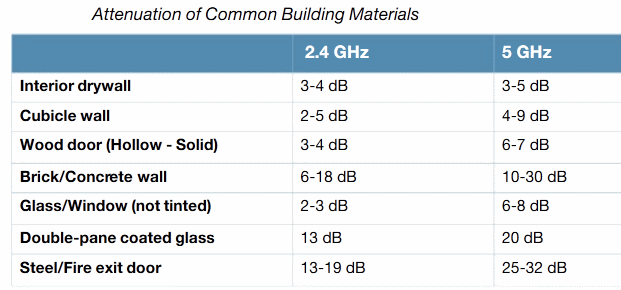

5GHz har generelt kortere rekkevidde i hus. Årsaken er at signalene dempes mer enn 2,4GHz gjennom vegger o.l.

Hvis du ser på tester på samtlige (?) trådløsroutere som gjøres av Tim på smallnetbuilder, så er rekkevidden vesentlig lengre på 2,4 enn 5GHz. http://www.smallnetb...howall=&start=1
Forøvrig er vanlige bygningsmaterialer testet og følgende er resultatet:
