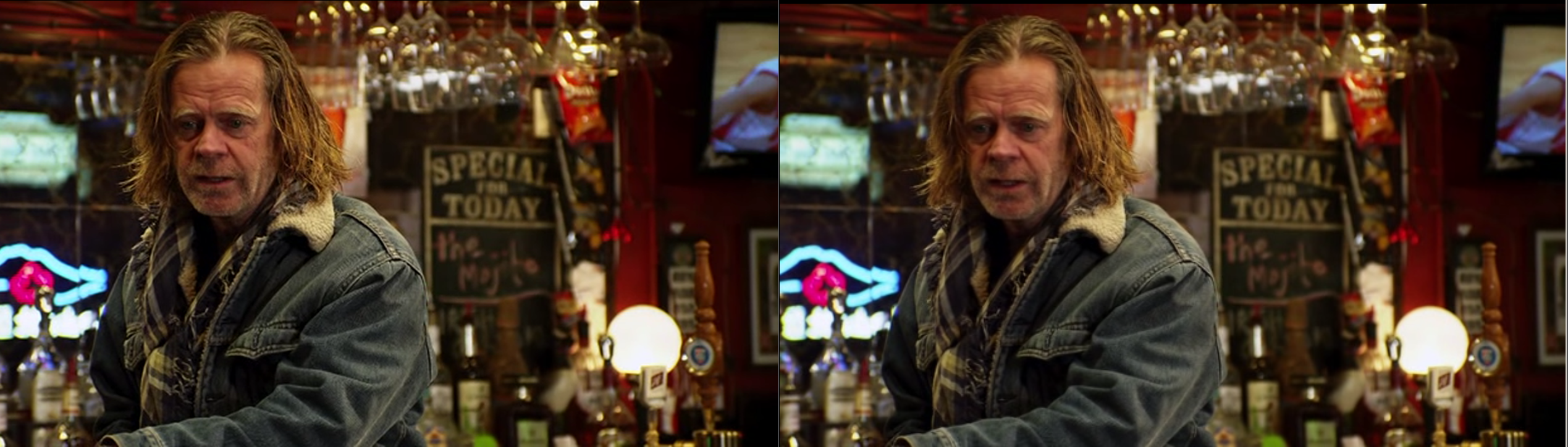

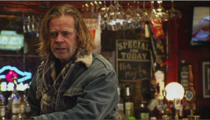

VLC har støttet GPU-aksellerasjon i halvannet år. Du kjører full HD smooth på første generasjon Atom+Ion med VLC. Eneste grunnen jeg kan se for å dille med coreavc er hvis du har gammel hardware og GPU som ikke har aksellerasjon i GPU-driver. Bare husk å aktivere GPU-aksellerasjon i VLC, her har du en demo:
Bildekvalitet på VLC er topp her, ser det er mange som innbiller seg mye rart på dette området:
http://sourceforge.net/apps/trac/mpc-hc/ticket/1386
Post gjerne noen skjermskudd hvis du har en demo av forskjellig billedkvalitet.

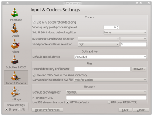

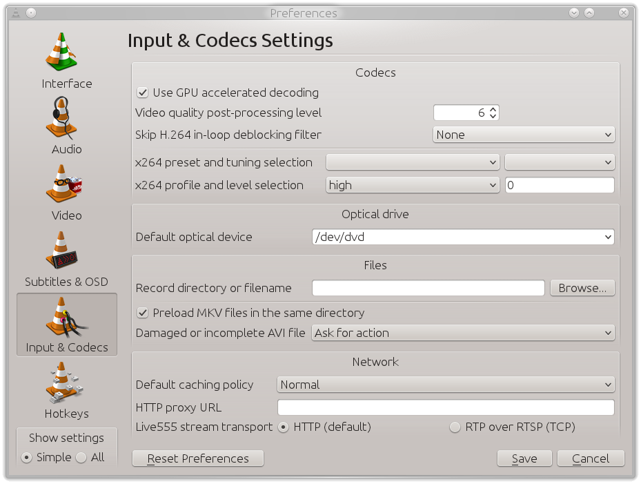

Aktivering av GPU-askellerasjon i VLC er ikke lenger ekpsprimentell. Bare gå inn på Tools->Preferences, Velg Input & Codecs, så kan du huke av for GPU-aksellerasjon helt øverst. Slik:
