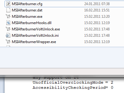

N o r e n g Skrevet 16. januar 2012 Forfatter Skrevet 16. januar 2012 (endret) - Now MSI Afterburner displays target VID instead of real voltage sensor reading on "GPU voltage" graph on graphics cards equipped with CHL8228 voltage regulators. These changes are implemented to avoid confusing the beginners and prevent the hysteria about voltage drop on AMD RADEON 7970 series graphic cards spreading across different discussion forums. Experienced users, understanding the difference between target and real voltages, may still unlock the previous real voltage monitoring mode via editing the hardware profiles Da forstår jeg hvorfor spenningen jeg setter ikke er den samme som oppgis, visste ikke om dette. Syns det er på tide at MSI Afterburner får en ikke-BETA lansering da. Nå er det snart et år siden siste lansering... Oioioi... Det var heftige greier. Men hvilket merke har du? Føler virkelig at jeg har et drittkort nå... EDIT: Har du på 20% ekstra strøm i catalyst? Sapphire, det var billigst. Det er ren flaks, har ikke sett noen som kommer like langt som meg på stock spenning. Tror ikke du skal tenke så mye på det, du har nok et helt gjennomsnittlig kort Har satt unofficial overclocking mode = 2 i MSI Afterburner config som har skrudd av powertune Endret 16. januar 2012 av arni90

Theo343 Skrevet 16. januar 2012 Skrevet 16. januar 2012 (endret) *snip*... Har satt unofficial overclocking mode = 2 i MSI Afterburner config som har skrudd av powertune Arni. Da kan jeg vel anse vår tidligere diskusjon rundt hvorvidt powertune kunne deaktiveres i MSI Afterburner eller ei som avsluttet. Arni, du kan jo lese noen av våre tidlige diskusjoner rundt det i denne tråden. *snip* EDIT2: Samt hvordan vi lett deaktiverte Powertune fullstendig. To enable unofficial overclocking in this version it is necessary to:Set UnofficialOverclockingEULA field to the following text: I confirm that I am aware of unofficial overclocking limitations and fully understand that MSI will not provide me any support on it Set UnofficialOverclockingMode to 1 to keep PowerPlay active (may not work on old ASICs), 2 to traditionally disable PowerPlay or to 0 to temporary disable unofficial overclocking path Vi foretok også "korrekt" shader-unlock fra 1408 til 1536 rimelig tidlig. *snip* Powertune kan ikke skrus av, og forhindrer kun at kortet yter dårlig i Furmark og lignende. Vantage ser man ingen forskjell i, samme med 3DMark11. Powerplay er 2D/3D-klokker forresten, ikke bland dette med Powertune. Powertune foregår etter det jeg vet i BIOS, software og på hardware-nivå. Eneste 100% sikre metode jeg vet om for å skru av Powertune blir å koble om på kortet for å koble rundt OCP og de andre sikkerhetsfunksjonene. Jeg ønsker gjerne å vite om dine metoder for justering av Powertune, jeg har aldri hørt om noen slike fikser selv. EDIT: Merkelig nok forsvant dette innlegget som jeg regner med var en forum "fluke". EDIT2: Uansett, back to topic. Det blir spennende å se hvor langt HD79xx kan presses med klokk og volt og om det også denne gangen kommer en voltunlock som sist førte oss opp til 1.35v. Denne serien virker faktisk som en ennå villigere klokker enn HD69xx som jeg fra før av synes var ekstraordinær god. Endret 16. januar 2012 av Theo343
N o r e n g Skrevet 16. januar 2012 Forfatter Skrevet 16. januar 2012 Arni. Da kan jeg vel anse vår tidligere diskusjon rundt hvorvidt powertune kunne deaktiveres i MSI Afterburner eller ei som avsluttet. Jappjapp, du hadde rett Merket ikke noe til det med 6950-kortene mine, men med 7970 trakk jeg 30-40W ekstra fra veggen når jeg satte Unofficial OC mode = 2 EDIT: Merkelig nok forsvant dette innlegget som jeg regner med var en forum "fluke". EDIT2: Uansett, back to topic. Det blir spennende å se hvor langt HD79xx kan presses med klokk og volt og om det også denne gangen kommer en voltunlock som sist førte oss opp til 1.35v. Denne serien virker faktisk som en ennå villigere klokker enn HD69xx som jeg fra før av synes var ekstraordinær god. HD 6900-kortene var jo ikke særlig imponerende fra et klokkeperspektiv? GTX 470 var strengt tatt kongen av overklokking: 600 -> 750+ der de beste resultatene kom opp i 850+ MHz på luft er helt sykt og bedre (prosentmessig) enn hva man hittil har klart med 7970. Vi får se når man får tredjepartskjøling. Venter på at vannblokka fra EK skal komme hit nå, så får vi se om kulde kan hjelpe meg opp til 1300 MHz eller mer
