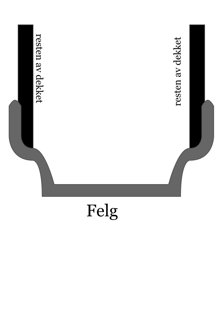

Hei.
Har et hjul hvor dekket ønskes fjernet. Felgen skal jeg selfølgelig ta vare på. Det er snakk om en 14" stålfelg.
Jeg regnet ikke med at dekket skulle være klistret/limt til felgen, så jeg tok kniven fatt og skjærte rundt langs begge sidene på dekket. I teorien skulle jo dekkflatene løsne fra felgen, men det gjorde de jo ikke.
Det som er igjen av dekket sitter nå dønn fast til felgen. Jeg er naturligvis redd for at bruk av kniv+sideavbiter vil resultere i skadet felg.
Har selvfølgelig prøvt med rå makt, dvs å bruke hammer på dekkflaten. Men selv da nekter dekket å løsne.
Noen som har idéer til hvordan jeg kan få løsnet resten av dekket fra felgen?
Vist jeg nå har forstått deg rett så har du kappet på langs på dekksidene og hele veien rundt. Denne biten er da fjernet regner jeg med og du sitter igjen restene av dekksidene.
Siden du har en (flere?) stålfelg så er det egentlig bare å gyve løs med en kraftig avbiter og kutte opp resten av siden innover mot felgen, så du får splittet "ringen" som sitter igjen.Vist denne ringen skulle sitte etter du har delt den er det bare å dra kniven i mellom dekket og felgen hvor den sitter fast. Gjør du dette forsiktig så skader du ikke felgen i det heletatt Litt sår i lakken må du regne med men dette fikser du lett med litt grunning i fra europris/biltema. Lakkskadene er dessuten ikke synlige når du har fått på igjen nytt dekk.
