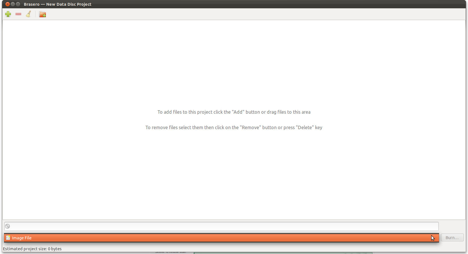

Jeg uttrykte meg også feil i sted, for det er nettopp det Brasero og K3B kan gjøre. Du kan lage en ISO direkte av rubbel og bit. Uten behov for noen form for simulering eller noe som helst.

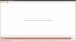

Jeg fikset nettopp en iso i Brasero ved å trykke på "create new data CD/DVD", legge til en tom mappe og trykke "burn", for Brasero har kun "create iso" som valg når optisk medium ikke er tilstede.
D.no tillater dessverre ikke at man laster opp iso-er, men jeg legger ved et screenshot.
