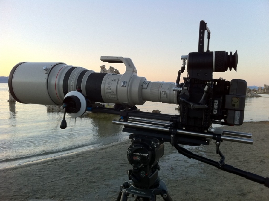

Bare for kuriositetns skyld; Her er Vincent Laforet med Canon 600mm med Canon 2X TC på en RED Epic med Canon objektiv feste.
Han påsto at med det sensor utsnittet han brukte ble dette en 3400mm effektiv brennvidde, andre var litt skeptisk til den matematikken. :cool:
Video med ovennevnte rigg som er filmet 300 bilder i sekundet.
http://vimeo.com/27212799
