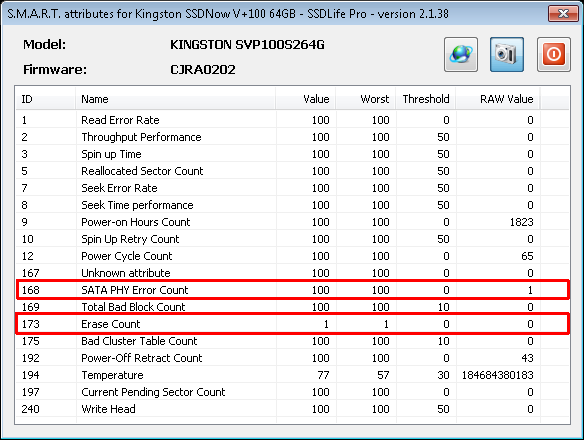

Kingston V+100
329.4877 skrevet på 1823 timer med en snittfart på 25.02 MiB/s. MD5 sjekk OK
post-140856-0-50493100-1326060727_thumb.pngpost-140856-0-68453500-1326060713_thumb.png

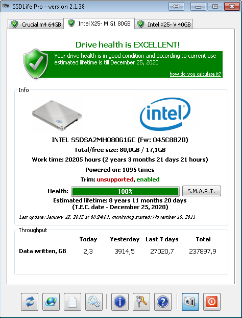

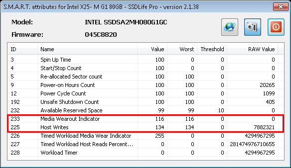

Intel X25-M G1
220,3054 TiB skrevet med en snittfart på 49.81 MiB/s. SSDen har vært på i 20132 timer. MD5 sjekk OK.
post-140856-0-43455000-1326060719_thumb.pngpost-140856-0-97959100-1326060711_thumb.png

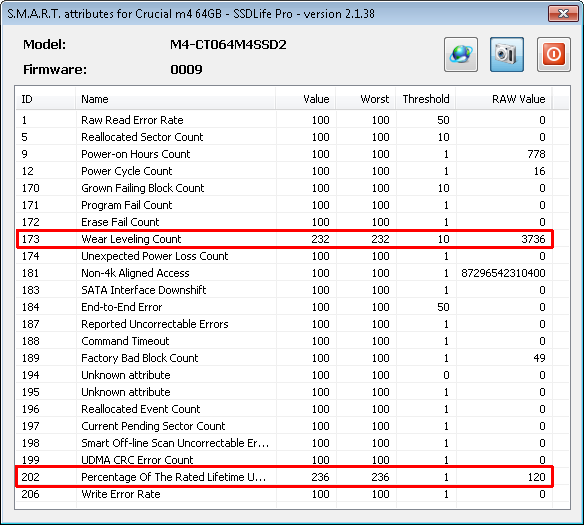

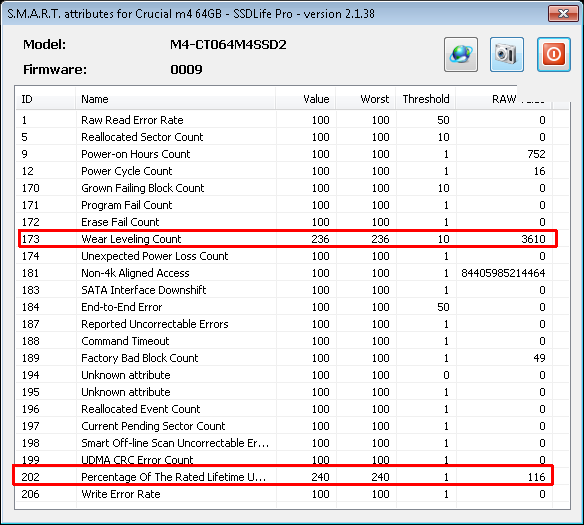

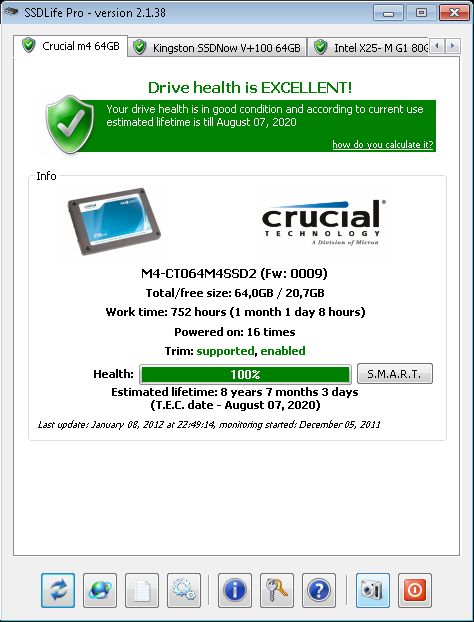

Crucial m4
205.3534 TiB skrevet på 752 timer med en snittfart på 80.43 MiB/s. MD5 sjekk OK
post-140856-0-89826700-1326060731_thumb.pngpost-140856-0-53909300-1326060715_thumb.png

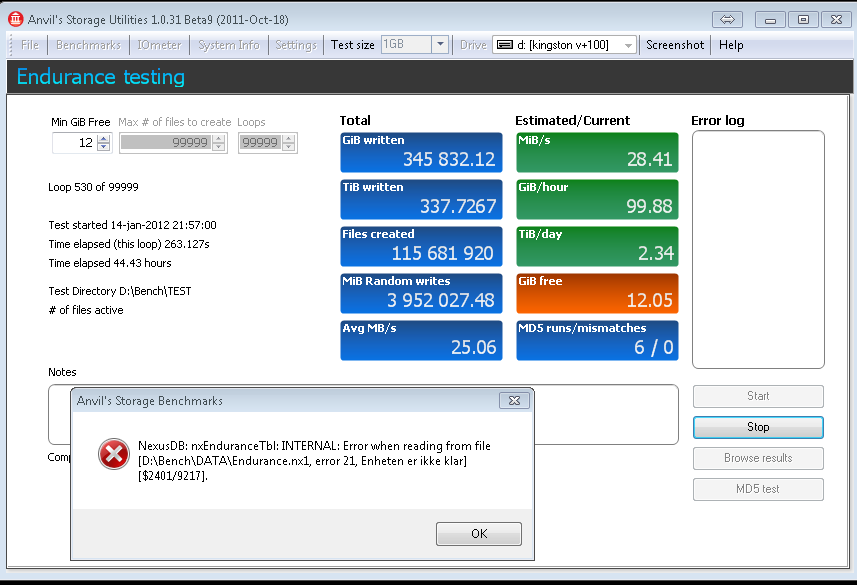

Kingston V+100
Nok en gang har denne falt ut.

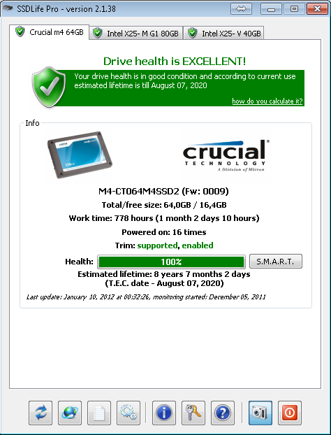

Crucial m4
212.3534 TiB skrevet på 778 timer med en snittfart på 80.54 MiB/s. MD5 sjekk OK

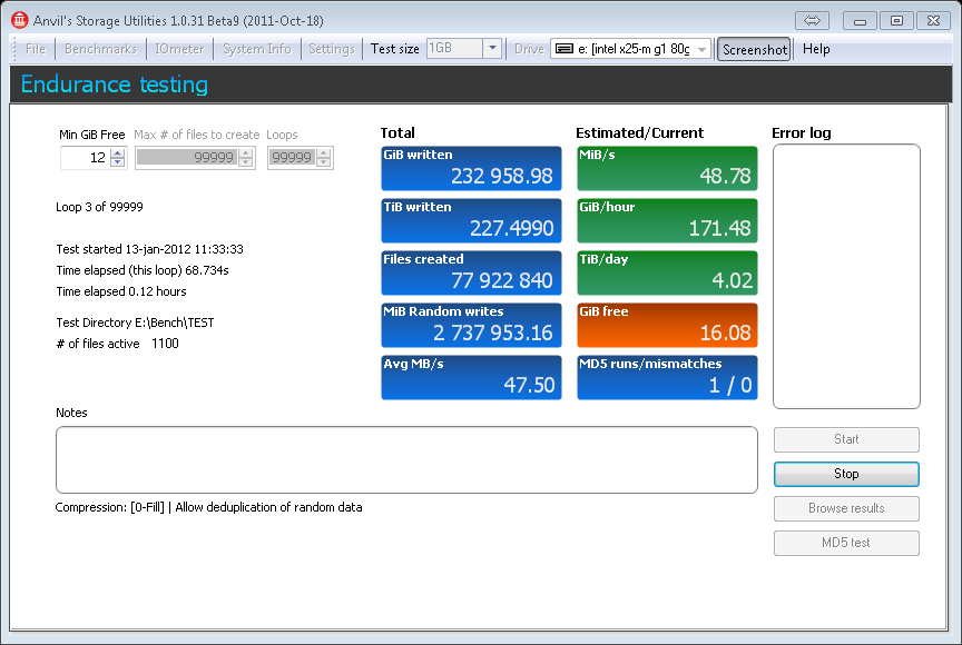

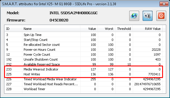

Intel X25-M G1
232,3221 TiB skrevet med en snittfart på 48.59 MiB/s. SSDen har vært på i 20205 timer. MD5 sjekk OK.

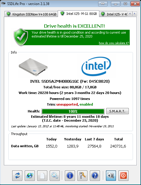

Intel X25-M G1
235,0894 TiB skrevet med en snittfart på 47.50 MiB/s. SSDen har vært på i 20228 timer. MD5 sjekk OK.

Kom over dette: 0x00000f4 error on M4 64GB
Once you hit the ~5000 hours of on time, the issue will happen regardless of how you use the drive.
Da er fiksen kommet.
New Firmware 0309 for Crucial M4 just posted to fix the 5184 Hour Bug...
http://www.crucial.com/support/firmware.aspx
Release Date: 01/13/2012
Change Log:
•Changes made in version 0002 (m4 can be updated to revision 0309 directly from either revision 0001, 0002, or 0009)
•Correct a condition where an incorrect response to a SMART counter will cause the m4 drive to become unresponsive after 5184 hours of Power-on time. The drive will recover after a power cycle, however, this failure will repeat once per hour after reaching this point. The condition will allow the end user to successfully update firmware, and poses no risk to user or system data stored on the drive.
This firmware update is STRONGLY RECOMMENDED for drives in the field. Although the failure mode due to the SMART Power On Hours counter poses no risk to saved user data, the failure mode can become repetitive, and pose a nuisance to the end user. If the end user has not yet observed this failure mode, this update is required to prevent it from happening.
If you are using a SAS Expander please do not download this Firmware. As soon as we have a Firmware Update that will work in these applications we will release it.

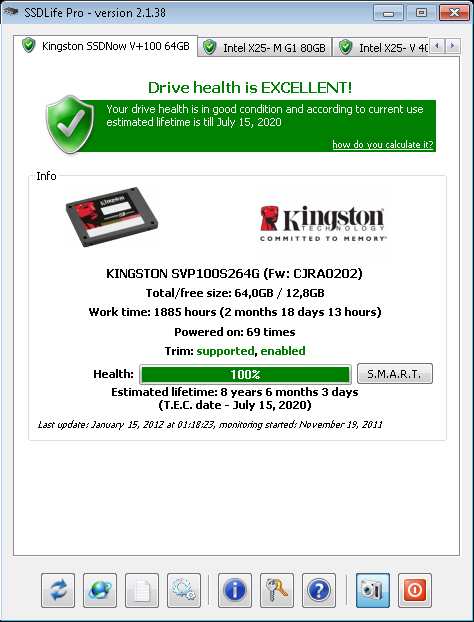

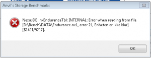

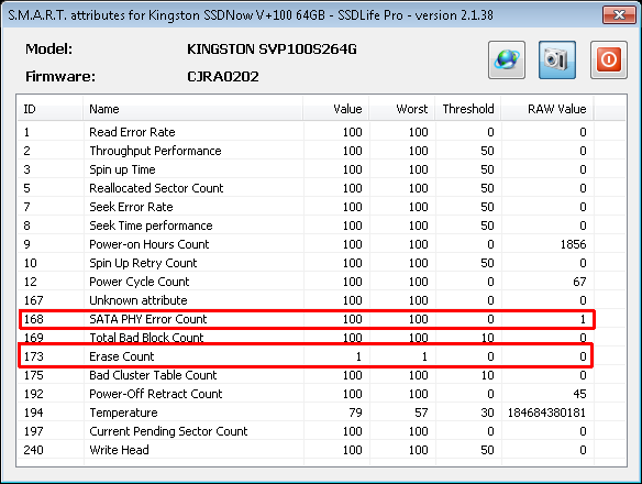

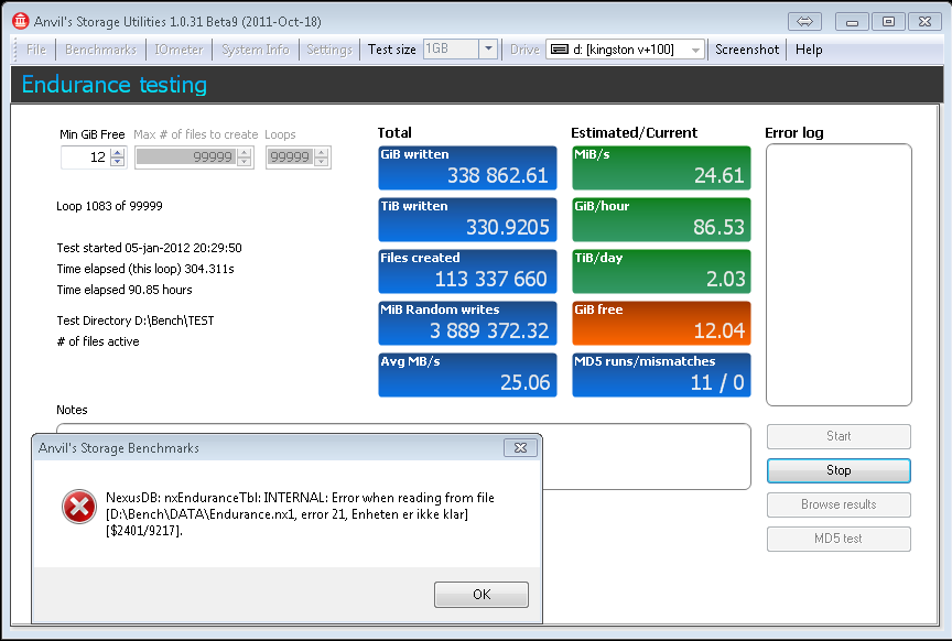

BAT, kan du beskrive hva du opplever og hva du mener når Kingston disken din "faller ut"?
Det som skjer er at det kommer opp en feilmelding og ASU stopper opp.
Når jeg da sjekker i utforsker så er ssden borte fra listen over tilkoblete disker og den vises ikke i SSDLife Pro.
For å få kontakt med den igjen så må jeg ta en hard reset og slå pcen helt av. En restart kobler ikke den inn igjen.

Kingston V+100
334.1927 skrevet på 1885 timer med en snittfart på 25.15 MiB/s. MD5 sjekk OK

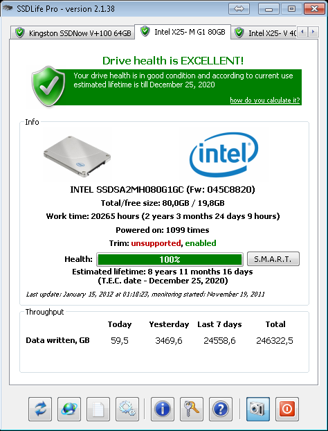

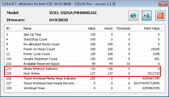

Intel X25-M G1
240,5493 TiB skrevet med en snittfart på 48.81 MiB/s. SSDen har vært på i 20265 timer. MD5 sjekk OK.
post-140856-0-07484000-1326587235_thumb.pngpost-140856-0-28716400-1326587223_thumb.png

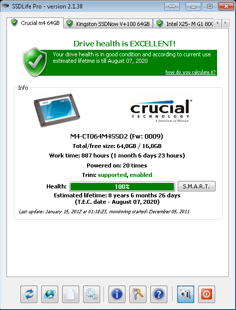

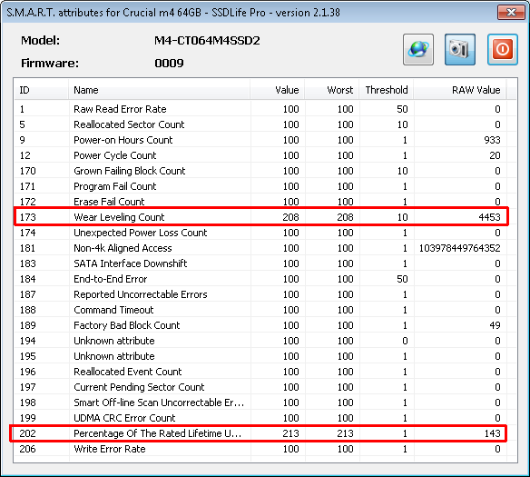

Crucial m4
240.1694 TiB skrevet på 887 timer med en snittfart på 78.19 MiB/s. MD5 sjekk OK
post-140856-0-22369000-1326587231_thumb.pngpost-140856-0-10989400-1326587227_thumb.png
Intel X25-M G1
Stemmer dette? Over 2 års testtid?
Jeg kjøpte denne brukt hos GullLars. Han kjøpte denne tidligere i fra Ourasi så timeantallet stemmer. Jeg har testet den fra 18632 timer dvs den har gått 1633 timer med ASU.
Men blir det ikke litt feil å regne tiden før testperioden som testtid?
Antall TiB skrevet delt på antall MiB/s burde gi testtiden i sekunder.
240,5493 TiB skrevet med en snittfart på 48.81 MiB/s gir meg 1389 timer, ikke 20265 eller 1633 timer.
Snittfarten er for siste testperiode og er ikke dekkende for hele testperioden, det hadde forsåvidt vært en interessant sak å finne ut av men den vil ikke avvike stort fra snittfarten man bygger opp i løpet av noen dager.
Nå er ikke snittfarten det essensielle, den er mer en styrepinne for hvordan man ligger ann i forhold til en normal fart (behov for vedlikehold) i løpet av testen.
Da G1-en ikke har TRIM trenger den litt mere tilsyn/vedlikehold enn SSD-ene som har TRIM for å holde dampen oppe og det betyr igjen at en typisk testperiode kan være f.eks 1 uke.
Prinsippielt er jeg enig i at man burde holde unna både timer og TiB som var akkumulert før testen, i dette tilfellet var det lite skrevet i løpet av mange timer så hvis man utelukkende ser på SMART gir det et skjevt bilde.

Farten på G1 har variert fra noen og 50 MiB/s til langt nede på 30 tallet. Snittfarten som rapporteres i ASU er snittfarten fra sist ASU er startet og til det tidspunktet skjermdumpen er laget. Jeg stopper testen jevnlig og skriver en fil på 19GB for å fylle den helt opp for så å slette den. Dette er eneste måten å vedlikeholde farten utenom å ta en SE.
Når det gjelder timer så presiserer jeg i hver oppdatering på G1 ift de andre at SSDen har vært påslått, ikke testet i x timer. I tillegg så hadde den knapt blitt skrevet 3 TiB til slik at den var så godt som ubrukt i testsammenheng.

Kingston V+100
Denne har falt ut igjen. :no:

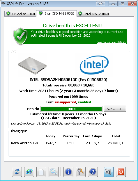

Intel X25-M G1
248,02841 TiB skrevet med en snittfart på 46.82 MiB/s. SSDen har vært på i 20311 timer. MD5 sjekk OK.
post-140856-0-13700300-1326757635_thumb.pngpost-140856-0-34623500-1326757634_thumb.png

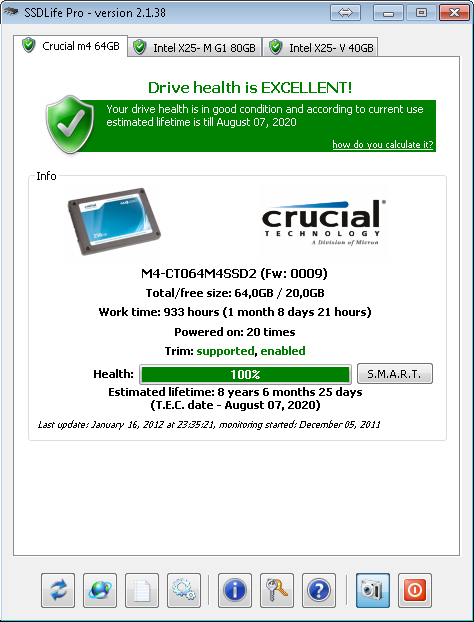

Crucial m4
252.9766 TiB skrevet på 933 timer med en snittfart på 80.48 MiB/s. MD5 sjekk OK
post-140856-0-93823000-1326757635_thumb.pngpost-140856-0-59488800-1326757633_thumb.png
