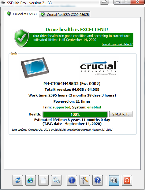

m4
723.8176 TiB skrevet på 2595 timer med en snittfart på 89.23 MiB/s. MD5 sjekk OK.
post-140856-0-91536300-1319227946_thumb.pngpost-140856-0-96915200-1319227941_thumb.png

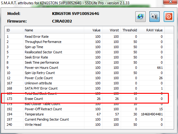

Kingston V+100
Denne starter igjen mandag.

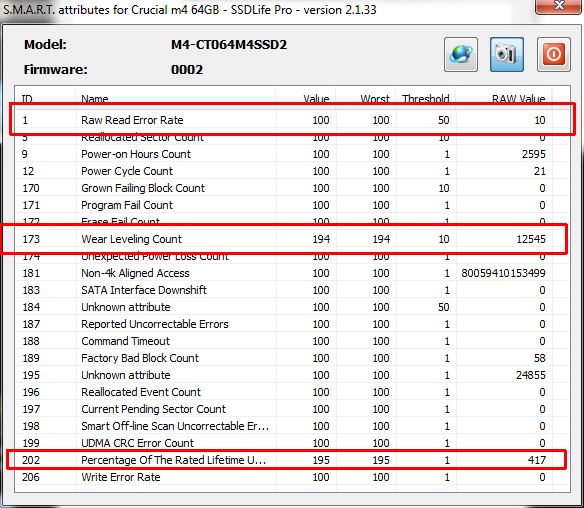

Vanvittig morsomt å gå inn her hver gang du oppdaterer og se at det enda ikke er en eneste re-allokert sektor, og nå er du oppe i 4x så mange skrivesykluser som NANDen minst skal takle! :new_woot:(skjønt nå begynner jo Raw Read å øke.....)
Har du forresten lagt merke til den radikale økningen i attributt 195? Noen anelse hva den er for noe?
Og forresten bare helt fantastisk at du spanderer på deg enda flere SSDer til testing! :thumbup:
Ja jeg har også lagt merke til at den har begynt å øke. Ifg wikipedia så betyr verdi 195 dette:
195 0xC3 Hardware ECC Recovered N/A (Vendor specific raw value.) The raw value has different structure for different vendors and is often not meaningful as a decimal number.
Feilkorrigering men verdiene kan variere fra produsent til produsent.

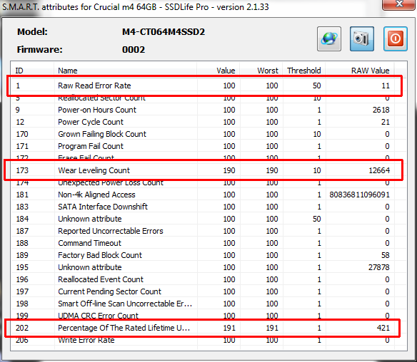

Når det gjelder Raw Read Error Rate (= BER = Bit Error Rate), dette var noe jeg leste meg opp på for et par år siden. Jeg fant fine grafer som viste BER og UBER (Uncorrectable Bit Error Rate) for flash som en funksjon av skrivesykler, med forskjellige grafer for SLC/MLC og diverse styrker av ECC.
SLC og MLC hadde da en Raw Rate graf hver, og så var det UBER grafer for diverse ECC metoder med hver.
Om det er interresse for det kan jeg se om jeg klarer å finne de igjen.
Takk for all den ekstra infoen rundt MTRONen. Det kommer godt med når testen starter opp neste uke.
Hvis du har noe som kan gi litt klarhet i hva økningen i Raw Read Error Rate betyr i testen så hadde dette vært topp. Kan jo hende at den kan mer nøyaktig predikere slutten på m4 enn mwi som i praksis er på 417% :)

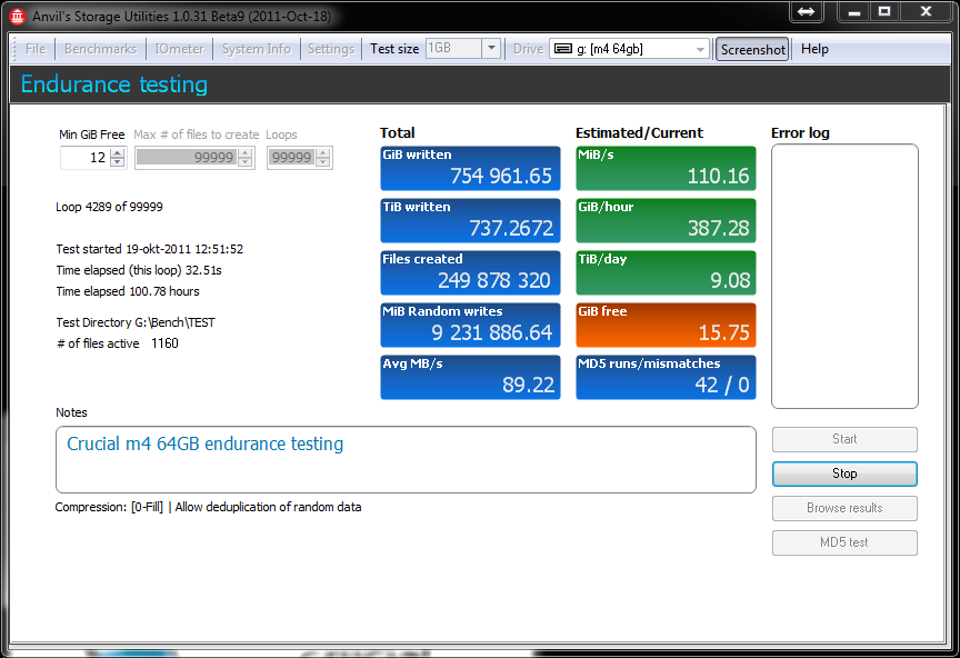

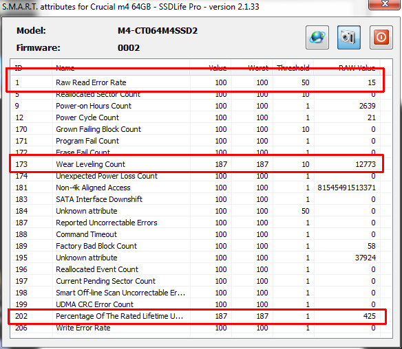

Dagens oppdatering:
m4
737,2672 TiB skrevet på 2639 timer med en snittfart på 89.22 MiB/s. MD5 sjekk OK.
post-140856-0-74208300-1319384647_thumb.pngpost-140856-0-80435000-1319384642_thumb.png
Kingston V+100
Denne starter igjen på mandag.
Ligger på ca 3-4 pr oppdatering så langt. Tipper denne uka blir utslagsgivende for hvor langt den kan nå. Men ennå så har ssden kun kjørt ecc og ikke reallokert noen sektorer så den kan ennå komme langt.

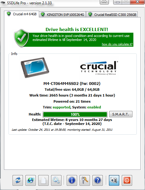

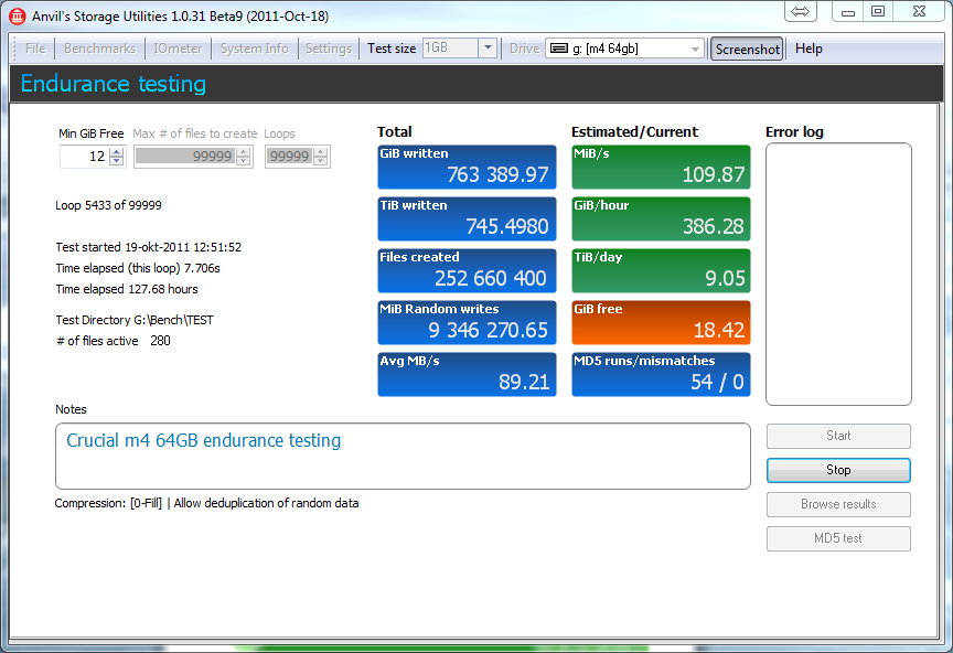

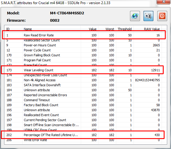

Dagens oppdatering:
m4
745.4980 TiB skrevet på 2665 timer med en snittfart på 89.21 MiB/s. MD5 sjekk OK
post-140856-0-36033700-1319483464_thumb.pngpost-140856-0-25665500-1319483463_thumb.png

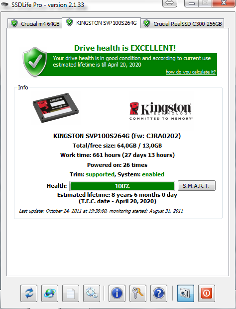

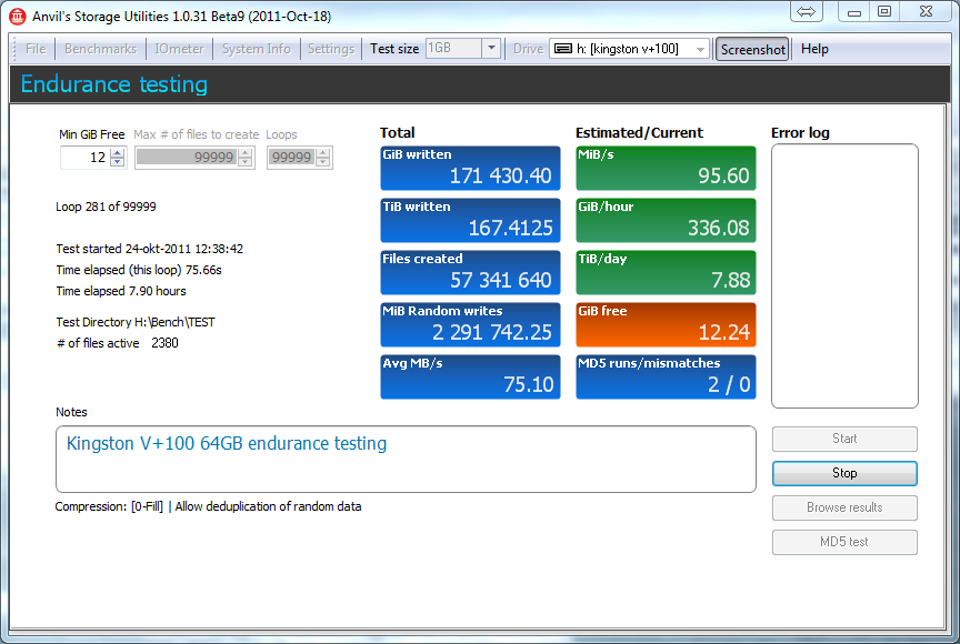

Kingston V+100
167.4125 TiB skrevet på 661 timer med en snittfart på 75.10 MiB/s. MD5 sjekk OK.
post-140856-0-64774200-1319483461_thumb.pngpost-140856-0-01860700-1319483461_thumb.png

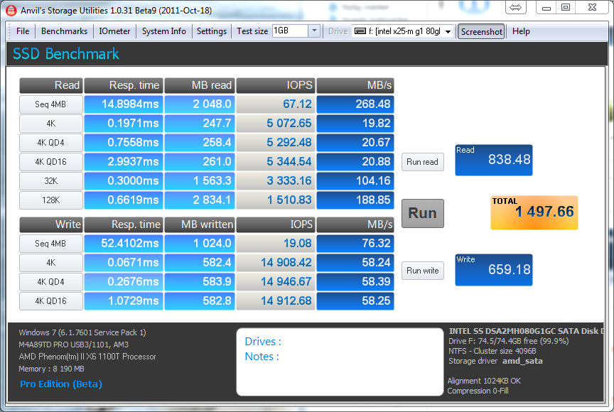

Da driver jeg å gjør klar Intel X25-M G1 80 GB. Har kjørt SE, formatert og kjørt en runde med ASU men noe er ikke som det skal være. Read skalerer ikke med økt QD noe som jeg finner rart da både Kingston, m4 og C300 er på samme kontroller og fungerer som de skal. Er det noen spesielle triks med G1 ift G2?
Uansett her er resultatene så kan dere se selv.
MTRON har jeg ikke kommet til ennå. Først G1.
Det skal ikke være noen triks nei, det virker nesten som om NCQ er av!
Her er en som *ikke* er renset, den kommer rett ut av et array på Areca'en.
