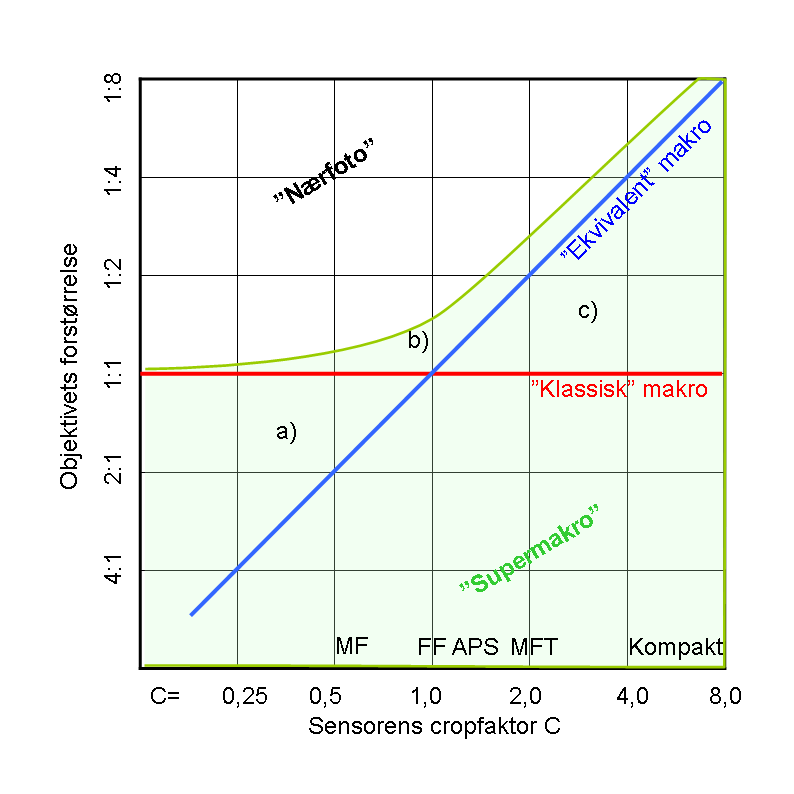

Hva er egentlig "ekte" makro - 1:1 eller hva?
Har lekt meg litt i PowerPoint ;)
Her har jeg lagt inn linjer som representerer to definisjoner; den klassiske med 1:1 forstørrelse (rød) og den som relaterer det til ekvivalent utsnitt på fullformat (FF) ved 1:1 forstørrelse. Har også antydet et grønt område som jeg ut fra egen magefølelse aksepterer som makro...
Man får da tre "problemområder"; der a) og c) er entydig avgrenset av definisjonene - spørsmålet her er hvilke regler som skal gjelde i området. Område b) av en annen type, her er det mer et spørsmål om hvor stort dette området skal være - hvor mye "slakk" kan vi akseptere ift en rigid definisjon basert utelukkende på objektivets forstørrelse og sensorens størrelse? Dette kan garantert diskuteres i det vide og brede...

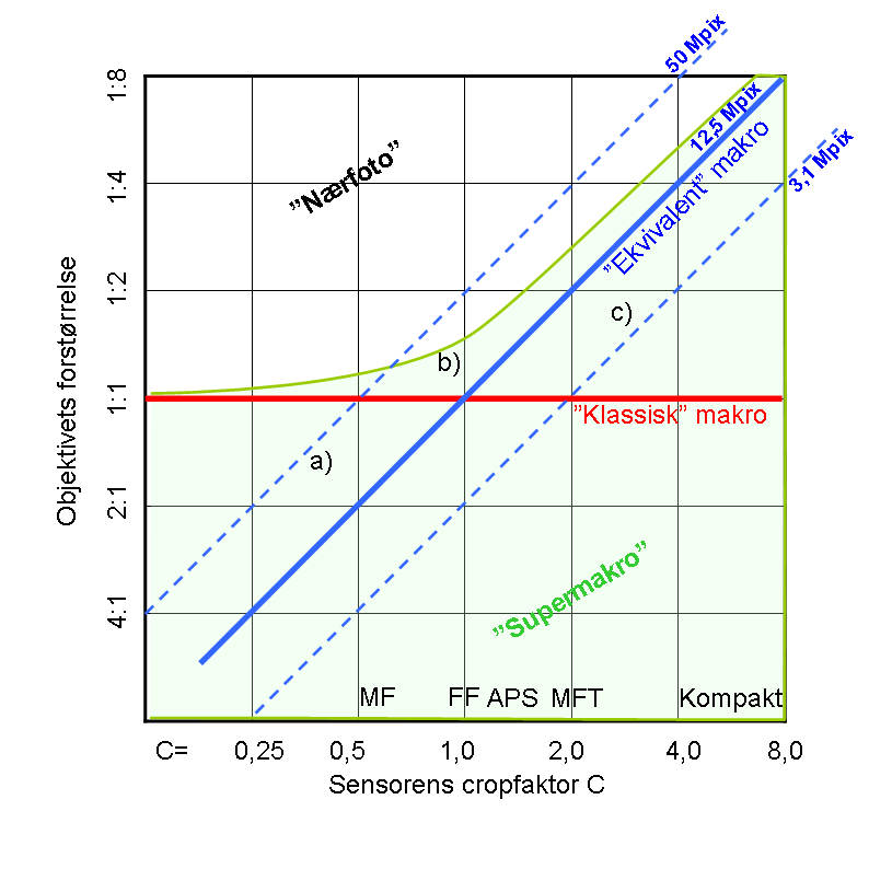

Her er et utkast til ny definisjon, som i utgangspunktet synes å ha lite med figuren å gjøre:
"Et digitalt makro-bilde er et bilde som, når det skrives ut med 300 pixler pr tomme, gir minmum en forstørrelse på 10:1."
Altså, har du tatt bilde av en bille på 1 cm, skal den kunne skrives ut med topp kvalitet med en størrelse på 10cm. Er ikke det noe slikt de fleste vil oppfatte som makro?
Relateres denne definisjonen til figuren, vil et kamera med ca 12Mpix-sensor ligge omtrent på den blå linjen. Jo flere Mpix kameraet har utover dette, jo lengre opp fra den blå linjen vil være akseptabelt ift definisjonen. (Og magefølelsen min med stor slakk for store sensorer, kan derved forklares - de har jo oftest betydelig mer enn 12 Mpix...).

Diagrammet blir ikke fullt så elegant med litt pixelinformasjon på toppen av det andre:
De tre blå linjene skal alle gi 118 pix pr mm motiv (truuuur eg)
Endret av a_aa
