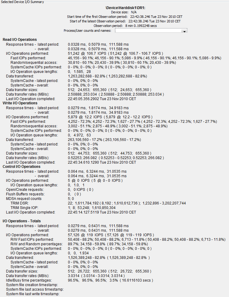

Jeg lurer på om jeg skal kjøre gjennom denne testen på 1-4R0 C300 64GB fra SB850.
Hvor lang tid tar det å sette det opp og kjøre en runde? Og hvor lang tid tar det å kjøre 3 ekstra runder når du har gjort det en gang før?
Det er en ren overvåking av systemet så det er ingen problemer med å kjøre det du vil teste flere ganger.
Det krever egentlig ikke reboot mellom hver runde men jeg har gjort det for å unngå etterslep av/fra tidligere operasjoner.
Spørsmålet er bare hva du vil teste.
Man kan i grunn teste alt man kan tenke seg til, det må bare være tilrettelagt hvis man skal kjøre flere ganger.
iometer er en klar kandidat å overvåke.
Jeg skal kjøre en ny runde på en av mine gamle Vertex (120) nå snart og da kan jeg lage en liten oppskrift for hvordan man konfigurerer programmet. Det er ikke umenneskelig men krever mye hvis man skal sette seg skikkelig inn i det.
Det har to "klienter", den ene er rimelig enkel og den andre er krevende og litt mye styr med men den gir selvsagt mer kontroll.
Du kan jo begynne med å laste det ned og installere java. (det krever java)
Så om jeg forstår det riktig er hIOmon overvåkningsprogrammet som lager loggene du henter info fra, og du bruker en VM for å ha et repeterbart mønster å benche?
Går denne VMen "på skinner" eller er det ting du må gjøre underveis?
Er det mulig for meg å få tak i samme VM som du bruker og kjøre den for å benche mine C300 med hIOmon som logger?

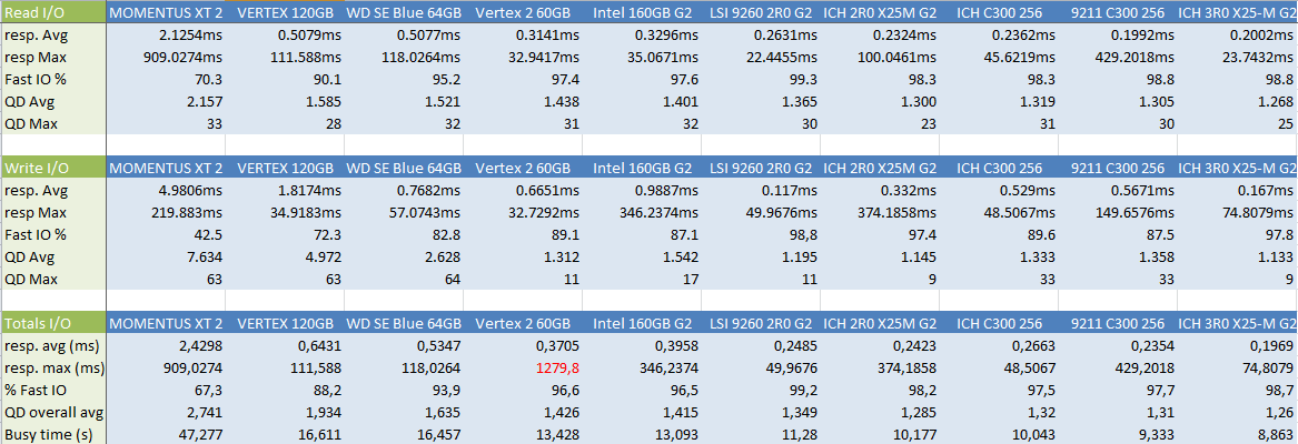

Da har jeg kjørt samme test på en Vertex 120. (må ikke forveksles med Vertex 2 :))
Resultatet var vel mer eller mindre som forventet, den legger seg rett bak WD SE Blue.
Jeg hadde vel forventet at den kom litt foran WD men etter første kjøring så jeg faktisk for meg at den kom til å ende et godt stykke bak.
Første kjøring endte på 18.4s mens andre kjøring endte på 16.6s
QD er i samme gata som WD, dvs høy for skriving som er typisk for dårlig håndtering av NCQ.
