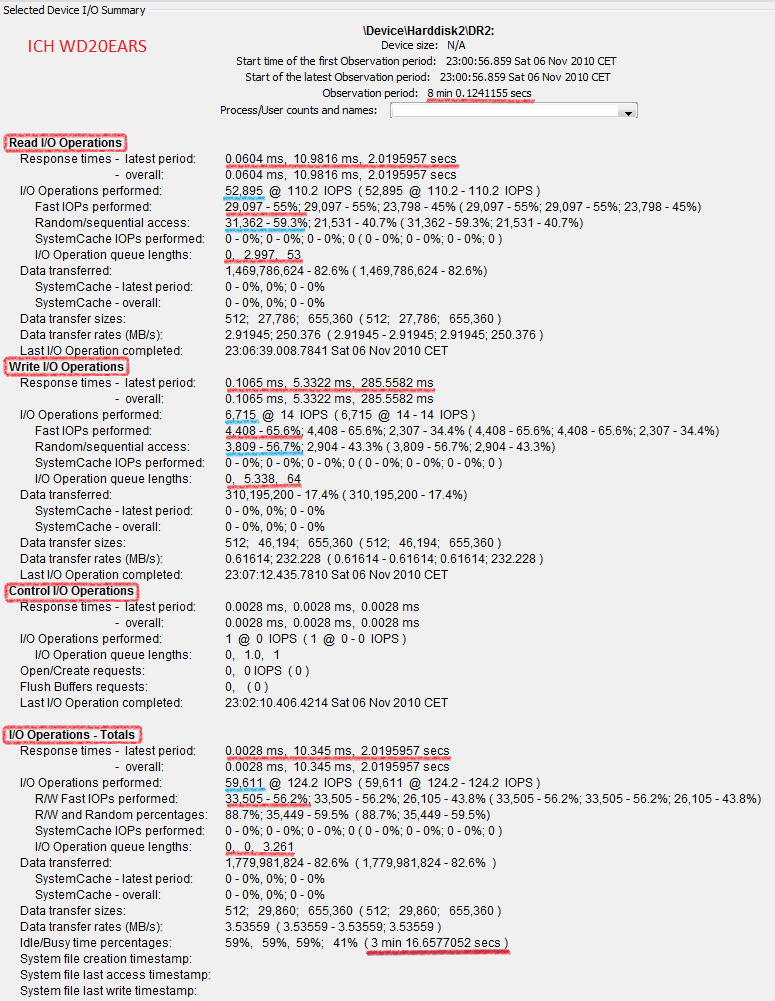

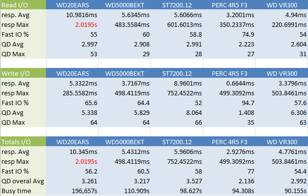

Jeg begynte med å teste det "dårligste" av det dårlige dvs en rimelig full WD Green 2TB (EARS), det var ca 300GB ledig da testen ble utført.
Disken ville ytt bedre om den var tom men den er egentlig mest med for å illustrere hvor tregt det kan gå på en HDD og spesielt når den er full.
I motsetning til HDD vil en SSD påvirkes svært lite av om den er 20% eller 80% full.
Den er egentlig ingen kandidat for et slikt oppsett men er interessant for å se hvor tregt det kan gå med en HDD.

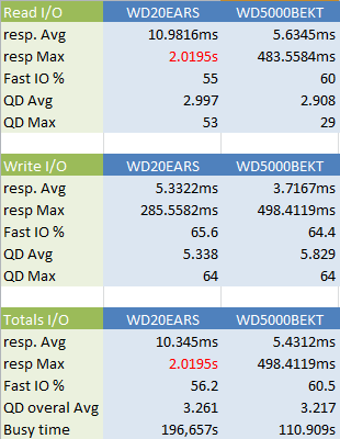

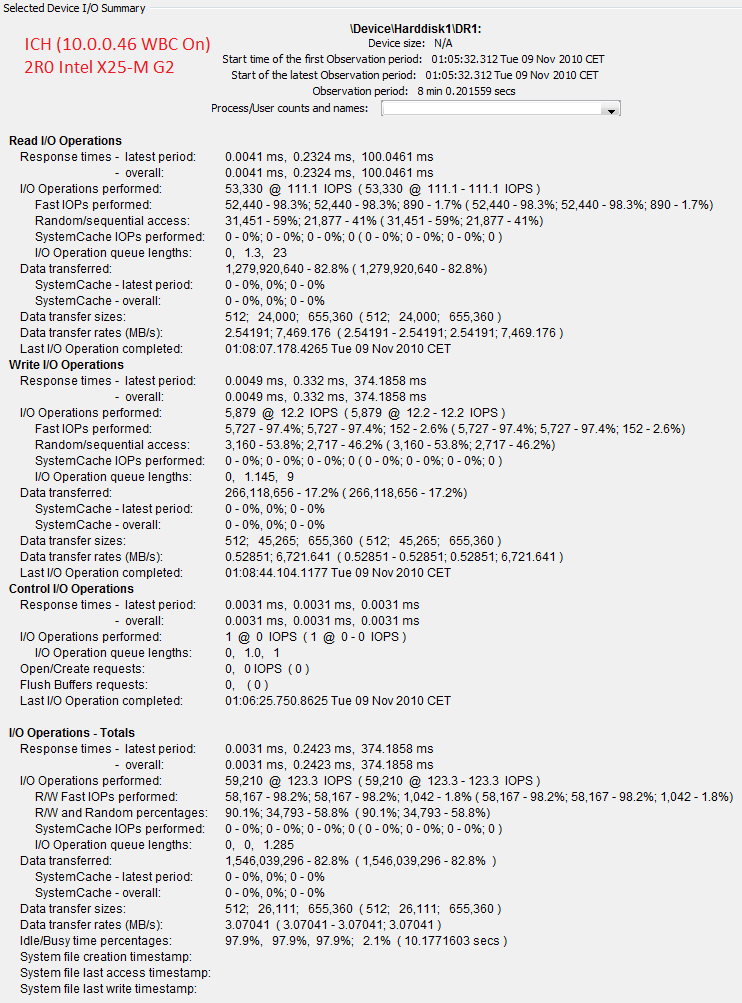

Screendump av resultatet for WD Green med understrekinger i rødt for de verdier som er med i tabeller og grafer.
Understrekinger i blått er andre målinger av interesse. (det er mye av interesse men man kan ikke ta med alt)
For å kommentere litt så ser vi her at gjennomsnittelig responstid ved lesing er ca 11ms og maks var helt oppe i 2 sekunder.
Ved skriving fungerer HDDer rimelig bra og er her nede i 5.3ms i snitt mens maks responstid var på 285ms eller vel et kvart sekund.
QD ved lesing var i snitt 3 og helt oppe i 53 som maks.
QD ved skriving var i snitt 5.3 og toppet seg ved 64.
Totalt var QD i snitt 3.26
Testen er satt til å måles innenfor en tidsramme på 8 minutter og det var ikke mye igjen av tiden når denne disken var ferdig :)
Totalt var disken i bruk i 3 minutter og 16 sekunder, resten er da prosessering og ventetid etter at testen var ferdig.
I de neste postene kommer flere HDDer (både single og raid) for å se hvor mye bedre en HDD kan yte og til slutt før jeg går over til SSD kommer hybriden Seagate Momentus XT.

Nestemann ut er den raskeste ikke hybrid disken for bærbare maskiner.
WD5000BEKT eller WD Scorpio Black 2.5 som er en 7200rpm disk
Vi ser her at ytelsen er mye bedre, total disk tid er nå nede i under 2 minutter og det hele føles betydelig mer responsivt.

For å ikke bruke alt for mye tid på de neste HDDene samler jeg dem i en post.
Diskene som er lagt til er
Seagate 7200.12 1TB, en 3.5" disk som er rimelig kjapp også etter dagens forhold.
Samsung F3 1TB i raid-5 (4R5) på en PERC 6/i kontroller
WD VelociRaptor 300GB, den eneste 10.000rpm disken som er med i testen.
Som dere ser plukker de en del sekunder på "busy time" i forhold til de foregående diskene og det fungerer egentlig rimelig greit i praksis, men fort går det ikke!
Endret av Anvil

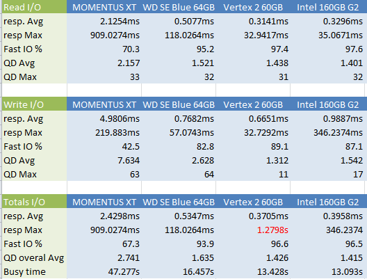

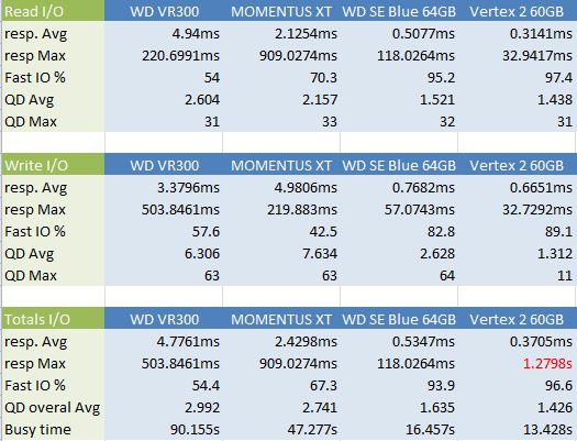

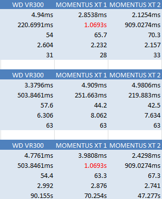

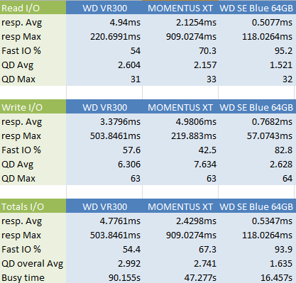

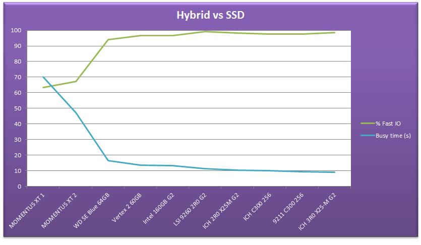

Så har vi kommet til hybriden, Seagate Momentus XT.
Denne velger jeg å utdype litt mer i og med at den har adaptiv caching.
Alle testene er kjørt 2 ganger og denne gangen tar jeg derfor med tallene for begge kjøringene da de er svært forskjellige.
Som vi ser er Momentus XT en potensiell VR killer, den knuser VR allerede ved første kjøring og ved neste kjøring er den nesten dobbelt så rask som VR'n.
Dette kan være noe misvisende da testen er repetitiv men trenden er helt klar, Momentus XT's caching kan gjøre underverk.
Endret av Anvil

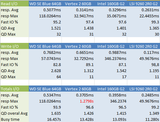

Tiden er nå kommet for å se hva en grei SSD kan gjøre med disse tallene :)
Førstemann ut er WD SiliconEdge Blue 64GB.
Den har vært litt i skuddet nå i helgen siden den er/var på tilbud.
Som dere vil se er SSD i en helt egen klasse og WD'n gjør rent bord på alle punkter.
Løp og kjøp :)
PS!
Det kommer betydelig flere SSD'er etter middag.
Endret av Anvil
Lenke til kommentar
OK, da har vi fastslått at en SSD er i en egen klasse.
Spørsmålet nå er, hvor stor forskjell er det mellom de forskjellige SSD'ene?

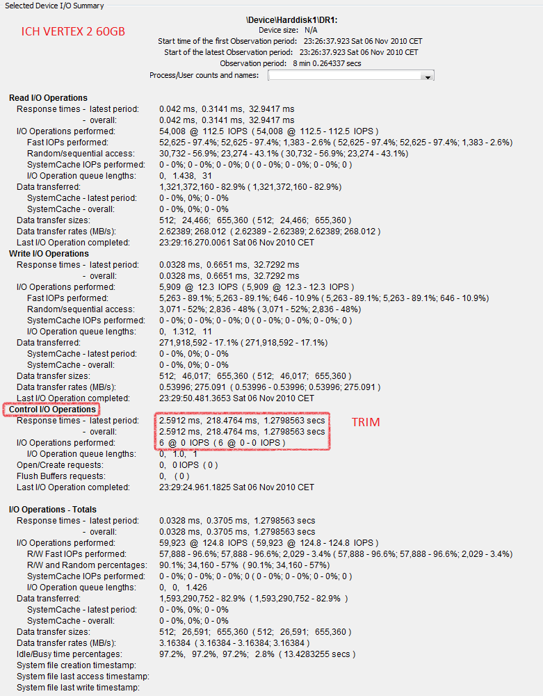

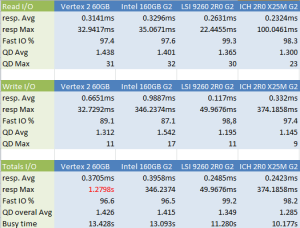

Da kjører vi på videre med Vertex 2 60GB.
Vi ser her at Vertex 2 kniper noen sekunder på WD'n.
I forhold til tidligere hopp er det ikke store forksjellen mellom en av de ypperste SSD'ene og en av de som blir regnet for å være middels bra.
Hvis dere åpner skjermbildet vil dere se at jeg har markert et område som heter Control I/O.
Control I/O overvåker aktiviteter som har med TRIM å gjøre, perfekt, vi kan nå se både om TRIM fungerer og hvor lang tid det tar å kjøre TRIM.
TRIM tar i tilfellet Vertex 2 over 1 sekund og på den tiden sletter den ganske nøyaktig 1.5GB som tilsvarer snapshot filen som VMWare oppretter og bruker og til slutt sletter i løpet av testen.
Maks responstid ble her 1.28s og det skyldes at TRIM operasjonen tar så mye tid på en Vertex 2.
Dette er et kjent problem og ligger i listen over fixer som kommer i fremtidige firmware oppdateringer fra SF.
En annen ting som skiller seg fra tidligere tester er at QD ved skriving sank fra 63-64 til 11.
Det er en sammenheng mellom QD og ytelse, det er imidlertid ikke noe fast mønster når det gjelder max QD, det eneste som er sikkert er at max QD ved skriving er lavere på SSD enn på HDD.
Når det gjelder gjennomsnittelig QD er saken klar, jo lavere QD jo raskere går det.
Endret av Anvil
Lenke til kommentar

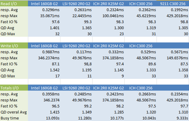

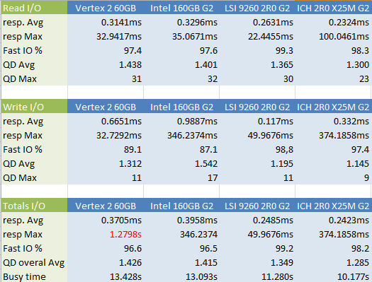

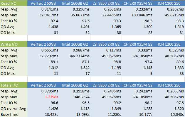

Da regner jeg med at det er noen som undrer på hvor det blir av Intel X25-M.
Svaret kommer her.
Intel er raskere enn en Vertex 2 og det skyldes i hovedsak TRIM "buggen" på SF kontrolleren. (egentlig firmwaren)
TRIM tar under 2ms å utføre på Intel vs nesten 1.3 sekunder på Vertex 2.

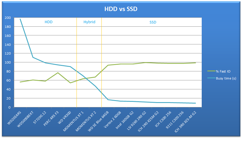

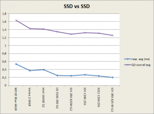

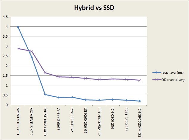

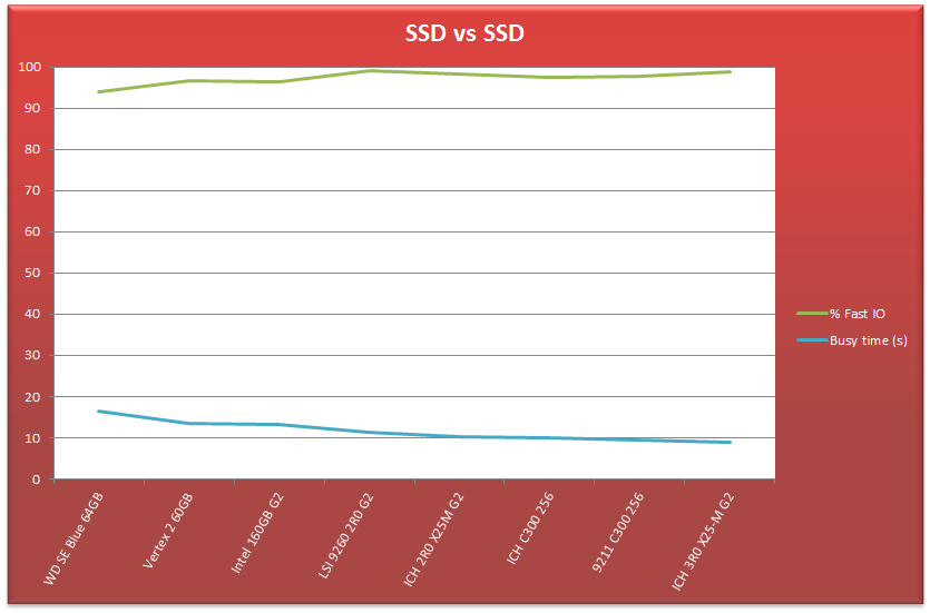

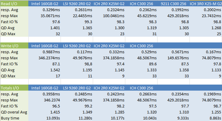

Hvis vi ekskluderer HDD ser listen nå slik ut.
Endret av Anvil
Lenke til kommentar

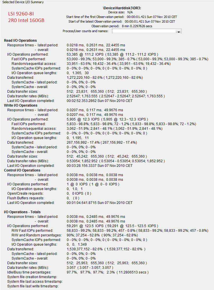

Da er det tid for å blande inn LSI 9260-8i og noen (2) Intel G2 i raid-0.
Her kniper vi inn ytterligere (nesten) 2 sekunder i forhold til en allerede god tid.
%Fast I/O overall er nå for første gang oppe i over 99%, hvor mye mer kan man hente?
Endret av Anvil
Lenke til kommentar

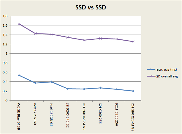

La oss kople ut LSI'en og gå tilbake til ICH igjen :)
Kan virkelig 2 stk Intel G2 (nylig renset) i raid-0 yte bedre enn en noen godt brukte på en "kostbar" kontroller?
Svaret er selvsagt ja :)
Det krever imidlertid WBC (write back cache) og at de er renset.
Vi er nå så nært 10 sekunder at det ikke går an å gi opp riktig enda, mer kommer...
Endret av Anvil
Lenke til kommentar

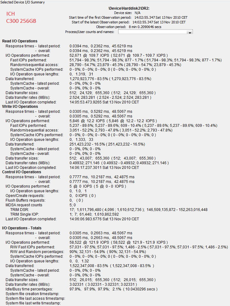

Da er det tid for å slippe løs Crucial C300 256GB.
Kan den som første single SSD yte bedre enn 2R0 Intel på ICH?
Den gjør det, men den klarer heller ikke å presse disk-tiden under 10 sekunder på ICH.
C300 klarer uansett noe som er ganske formidabelt, den yter i praksis like godt som 2R0 Intel G2.
Spørsmålet nå er hva den klarer når den er tilkoplet en 6Gb/s kontroller.
Endret av Anvil
Lenke til kommentar

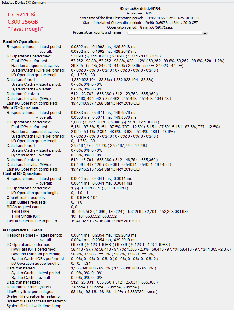

Jeg prøvde den (C300) først på 6Gb/s onboard kontrolleren og det var ingen suksess, den yter dårligere enn ICH.
Det var ikke mye om å gjøre men uansett, den var litt dårligere.
Jeg koplet den så til LSI 9211-8i som en "pass-through" enhet. (ikke styrt eller konfigurert av LSI kontrolleren)
Resultatet ble straks bedre og det var nå endelig tid for å sprenge 10 sekunders grensen :)
Endret av Anvil

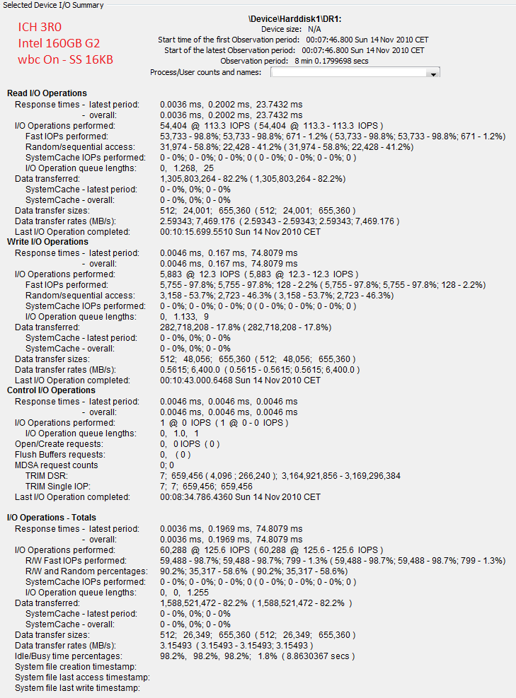

Spørsmålet var nå, kan det bli noe raskere?
Jeg koplet dermed opp 3 stk Intel G2 på ICH og kjørte i gang med 3R0, strip size 16KB og den siste versjonen av RST.
(10.0.0.1046, som er den samme som har vært brukt i hele testen for ICH)
Svaret på dette er egentlig ganske interessant da man lenge har sådd tvil rundt den praktiske nytten av å kjøre mange "disker" i raid-0.
Det har alltid vært merkbart i benchmarks men vil det gi utslag i en praktisk test, svaret er selvsagt ja.
Dette er den siste testen som jeg har utført, så langt, men det vil bli flere tester av samme slag.
Da kommer det til å bli flere varianter i raid med flere SSDer.
En kontroller jeg ikke har kjørt dette på er Areca 1880, den ville utvilsomt ha tatt topp plasseringen i denne testen.

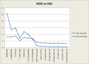

For å oppsummere litt.
Forskjellen mellom en rask HDD og en ordinær SSD er enorm både i teori og i praksis.
Forskjellen mellom en ordinær SSD og en rask SSD er også stor men det skiller egentlig fryktelig lite i forhold til forskjellen mellom HDD og SSD.
Et sted mellom HDD og SSD finner vi Momentus XT.
Ytelsen er til tider overraskende bra men den er ikke et alternativ til SSD, til det er ytelsen for variabel og den er i beste fall midt mellom HDD og SSD. (hvis man bringer pris inn i bildet er den et godt alternativ til HDD men pris er ikke et kriterie i denne testen)
ICH er en knallbra kontroller for inntil 3-4 SSDer.
I de neste postene vil jeg gå litt i dybden på software raid og TRIM.
