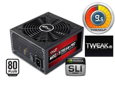

hadde ei gammel enermax 720w psu. tok kveld på søndag.
har bestilt denne. OCZ ModXStream strømforsyning 700W
trommevirvel. hva er dette?

Det er ikke en spesielt god PSU, den feilet testing hos [H]ardOCP. Link
I utgangspunktet klarer den ca 500W, men det er jo et stykke fra 700.
mener du jeg burde sende den tilbake?
har bare sett gode omtaler om denne..
En god PSU er en strømforsyning som i første omgang kan levere de antall watt det står den skal klare. Dessuten skal/bør den gjøre det innen for sine spenninger og med minst mulig rippel på spenningene. Så kommer det til støynivå og kvaliteten på komponenter inni som gjør at den holder noen år. Billige PSUer mangler ofte også sikkerhetskomponenter mot kortslutning osv.
Med corsair sine PSUer kan du vel neppe kjøpe noe dårlig. Du får forskjellige serier med modulære kabler osv, men det er kvalitet tvers igjennom.
Om noe ikke passerer HardOCP sine testkriterier, så er det som oftest fordi strømforsyningen ikke er bygd tilstrekkelig godt nok. Det kan godt være den har fått gode omtaler, men det er som oftest fra steder der de ikke tester strømforsyninger med noe annet enn et enn middels konfigurert PC og et multimeter, eller fra brukere som har kjøpt den, men ikke belaster den noe særlig.
Det skal forøvrig være sagt at den -er- billig, så sånn pengemessig så betaler du ikke alt for mye. Men du får fortsatt ikke 700W ut av den. Så som du spør om i overskriften, en -god- PSU er det ikke, men så lenge du ikke belaster den mer enn den klarer (500W) så skal det fungere.
For det første, HardOCP testet en PSU som var basert på amerikanske inngangsspenninger (100-120V), ikke 230V som brukes i Europa. For det andre, testen viste at PSU'en ikke klarte å levere 700W under de testforhold HardOCP benyttet, men den klarte de andre testene med lavere effektuttak; 512W, 343W, 169W. Et eller annet sted mellom 512W og 700W begynte PSU'en altså å få problemer. Dermed er det godt mulig at denne PSU'en kan gjøre nytten sin for deg.
At det finnes andre PSU'er som er "bedre i forhold til prisen" eller bedre på andre måter, det skal jeg ikke ha noen formening om.
Til ditt opprinnelige spørsmål; det er ikke bare Watt-styrken som er viktig med en PSU. Den skal levere flere ulike spenninger, og det varierer fra PC til PC hvor mange ampere som trengs for hver spenning. En gamer-PC vil typisk trenge mange flere ampere fra 12V-forsyningen enn en vanlig kontor-PC (pga. forskjellene på skjermkortet).

Det vil selvsagt holde i massevis med 500W til det oppsettet. Men noen kvalitetspsu er det ikke om den ligger utenfor atx standard, og eller ganske nærme de marginene.

Tja, [H]ardOCP er til å stole på, og jeg står fortsatt for det jeg sa. Som sagt, den behøver ikke haverere ved vanlig bruk, bare om man belaster den for mye. Men som jeg sa, den er billig, og det -er- en grunn til det. Om den kjører på 120 eller 220V er det nok lite utslag på akkurat der. Den vil nok fungere greit for deg, så om du bytter den i noe annet er opp til deg.
