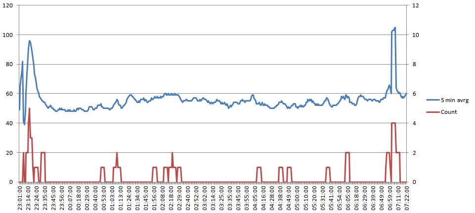

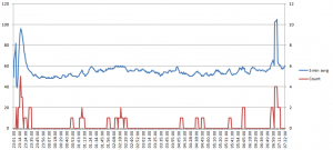

Moskus Skrevet 22. september 2011 Skrevet 22. september 2011 Min "Sleep Monitor" begynner å ta form. Ta en Arduino (eller en Netduino i mitt tilfelle) og koble til et akselerometer (som f.eks. MMA7361 eller ADXL335). Med relativt enkel programvare, og litt mer tenking ang. filtrering (akselerometeret angir en "posisjon" i forhold til tyngdekraften, ikke et vibrasjonsnivå, samt at sampling 100 ganger i sekundet gir mye, mye data) begynner det å ligne på noe. Dette skal selvfølgelig kobles til resten av huset ved tider og stunder. Under er søvnrytmen fra i natt. Det tok meg ca. 30-40 minutter å sovne. Datteren vår ville ha mat i ca. 2-tiden. Vekkerklokken min ringte kl. 06:55...

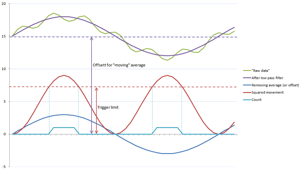

Moskus Skrevet 23. september 2011 Skrevet 23. september 2011 (endret) Posisjon? Vil det si at du regner ut din "pitch og yaw" (retning) også integrerer akselleresjon ut fra retningen til aksellerasjonen for å få tilbakelagt strektning -> posisjon?Jeg er kun interessert i selve den relative forandringen i x, y og z-retning, da det er det som gir om jeg snur meg i senga eller ikke Offsett i grafen under er det som brukes til å regne ut de absolutte vinklene til akselerometeret, men jeg har ikke bruk for det, så det måtte fjernes. Endret 23. september 2011 av Moskus
