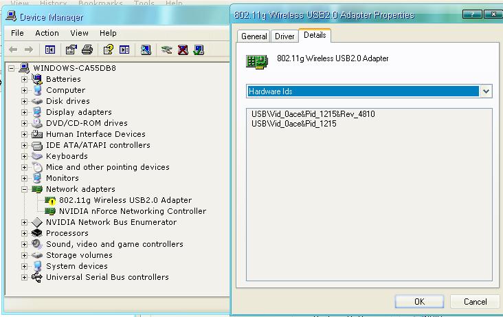

Syar-2003 Skrevet 2. april 2010 Skrevet 2. april 2010 Du viser jo et screenshot av en unknown NVNET device med spørsmålstegn. Oppdater den også med driver manuelt via device manager. Kan jo være at denne blokkerer vidrere deteksjon av nettverksenheter som din trådløse. Du kan også høyreklikke på den og velge uninstall - deretter reboote PCn.

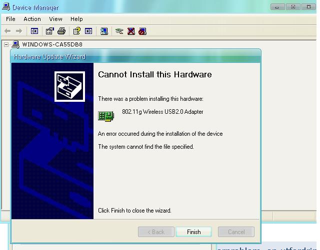

eple10 Skrevet 2. april 2010 Forfatter Skrevet 2. april 2010 Du viser jo et screenshot av en unknown NVNET device med spørsmålstegn. Oppdater den også med driver manuelt via device manager. Kan jo være at denne blokkerer vidrere deteksjon av nettverksenheter som din trådløse. Du kan også høyreklikke på den og velge uninstall - deretter reboote PCn. Prøvde det nå, ikke noe særlig fremgang. Fikk opp en feilmelding når jeg prøvde å oppdatere driveren. Når jeg disablet spørsmålstegnet og rebootet, fikk jeg opp melding om at pc'n hadde funnet ny hardware, en USB wireless adapter. Jeg har såvisst ingen usb tilkoplet wireless adapter, så dette skjønner jeg null av. Se bilde
tweakMan Skrevet 2. april 2010 Skrevet 2. april 2010 (endret) Ikke velg å installere driveren via "har funnet ny hardware" ... Skipp denne og bruk "behandle" og ha driveren på en cd-r!!!! Dette funker mye bedre for problematiske situasjoner!!! Det at den dukker opp som usb adapter kan simpeltent bare være at den har en pci irq posisjon fra usb område... er dette tilfelle kan du prøve å re-istallere chip set driveren som kontrollere dette.... Noen ganger er det også displaydriveren som har kontroll... Prøv å re-installere denne, via "behandle" ... Om du HAR rett driver, vil man av og til måtte gjøre følgende: Avinstaller display og chipset driverne, sdå re-boot. 1. legg chipset, display OG wireless driveren på SAMME CD-R i kataloger som de original lot seg "unzippe", ikke endre en dritt. Brenn denne med joliet UDF/ISO 9660 standard (viktig!!!!), og lukk cd-r'n ... dvs så intet mer kan lagres på den! - Jeg bruker http://ulead-burn-now-se.software.informer.com/ til å brenne driver cd-r's. Dette funker best synes jeg! Så bruker du behandle og legger inn driverne via høyreklikk... Først chipset, så display, så wireless... Og vær pålogget i safemode, gjerne som administrator! Funker ikke sistnevnte, vil det IKKE funke okke som!!!! Da ER xp installasjonen problemet... mvh Endret 2. april 2010 av tweakMan

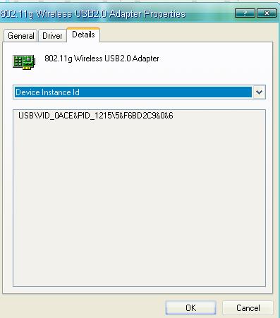

Syar-2003 Skrevet 2. april 2010 Skrevet 2. april 2010 (endret) Vendor =0ace med produkt id =1215 er wireless med zydas brikkesett. Har funnet XP driver (zip vedlegg) til den enheten for deg. Fra .INF fil ZD1211B_50U_DESC = "(ZD1211B)IEEE 802.11 b+g USB Adapter" ZD1211B_50U_PNP = "USB\VID_0ACE&PID_1215" Bare pakk ut zip og kjør setup. VERSION_6_20_0_4.zip Endret 2. april 2010 av syar2003
eple10 Skrevet 2. april 2010 Forfatter Skrevet 2. april 2010 Vendor =0ace med produkt id =1215 er wireless med zydas brikkesett. Har funnet XP driver (zip vedlegg) til den enheten for deg. Fra .INF fil ZD1211B_50U_DESC = "(ZD1211B)IEEE 802.11 b+g USB Adapter" ZD1211B_50U_PNP = "USB\VID_0ACE&PID_1215" Bare pakk ut zip og kjør setup. Å du syke satan,takk, der ble det liv! Det vil si, litt ihvertfall, finner ingen trådløse nett :-/ men ikonet med antenna kommer opp på skriveboret. får prøve litt utover kvelden og se om jeg får det til
