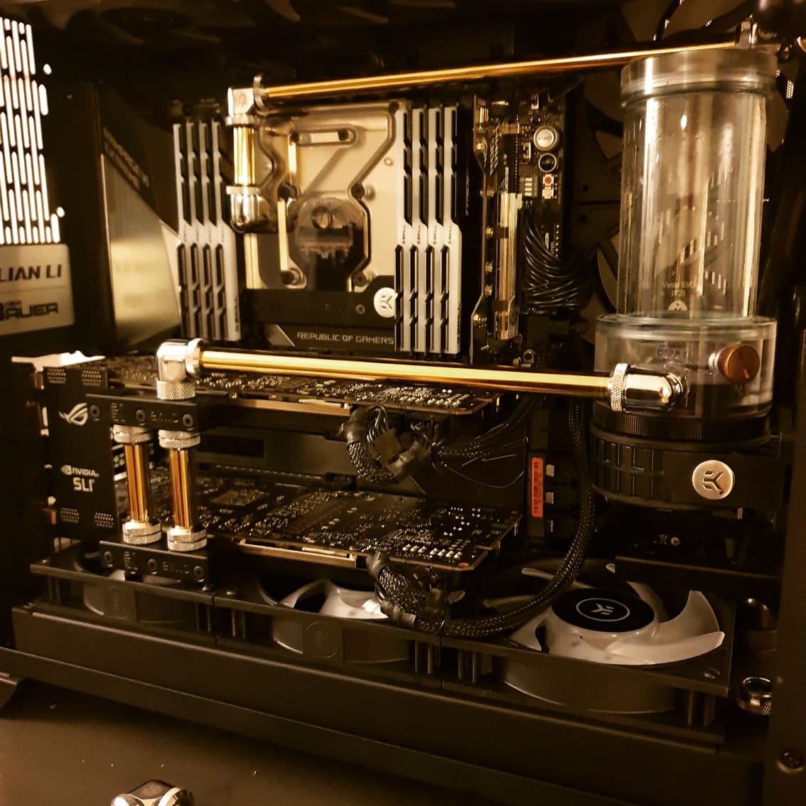

Hvorfor kjører du radiatoren i bunn som utblås? Generelt sett vil man ha kaldest mulig luft i alle radiatorer.
Egentlig skulle alle vifter blåst inn i kassen, så kunne man hatt en stor åpning bak i kassen som slipper ut varm luft.
Fordi jeg har 3 vifter på siden som blåser kald luft inn i kabinettet å ikke har lyst til dra inn all varmen fra radiatoren inn i kabinettet?
Forskjellen hadde nok blitt ubetydelig. Selv er jeg i gruppa som liker positivt trykk, så jeg har side og bunn inn, og topp ut.
Endret av 6u4rdi4n
Forskjellen hadde nok blitt ubetydelig. Selv er jeg i gruppa som liker positit trykk, så jeg har side og bunn inn, og topp ut.
Helt riktig, har selv testet mange forskjellige comboer med vifter oppigjennom byggene jeg har gjort, så i tilfelle av bygget jeg gjorde nå, så ville jeg heller ha det slik for å slippe å ha all varmen inn i kabinettet!
Min 7940X @ 4.7ghz og begge mine 1080ti holder seg kjølig med oppsettet jeg har nå, så er ikke bekymret :)

Hva ligger du på i vanntemperatur med det oppsettet, hvis du har føler for det?
med vanlig gaming så har jeg vanntemp på ca 10\12c over ambient (100% GPU bruk )  Full stress kan den komme opp i 15\16c over ambient
GPU temps holder seg mellom 45 \ 55c ( 65 i stresstest av begge GPUer)
CPU temps er i snitt 45c ved gaming (stresstest 65c)
Ved stressing av begge GPUer samt CPU så ligger GPU på 65c, CPU holder seg uendret på ca 65\67c)
CPU er deliddet med liquid metal og Rockit copper IHS, begge skjermkort har også liquid metal

32-35 altså, hvis man har 20 i rommet. Vet du hva du får ut av en ekstra radiator, er det trippel 360 du har der?
Disse temperaturene er veldig like hva jeg hadde med tilsvarende last og 420+280 rads. Jeg dropper nå 280-en i front og går for enkel 420, men den skal kun kjøle cpu da.
noe i den duren ja, med litt kaldere rom så kan det være lavere delta!
jeg kjører med 3 stk 360mm SE EK radiatorer ja, har også hatt en 120mm EK 60mm radiator tilkoblet samme loop i ett annet kabinett, ingen merkbar forandring i temps, kjørte også med 2 x 360mm, syntes ikke tempsa ble noe høyere av den grunn, så kunne nok fint ha droppet den siste 360mm jeg har i siden!
