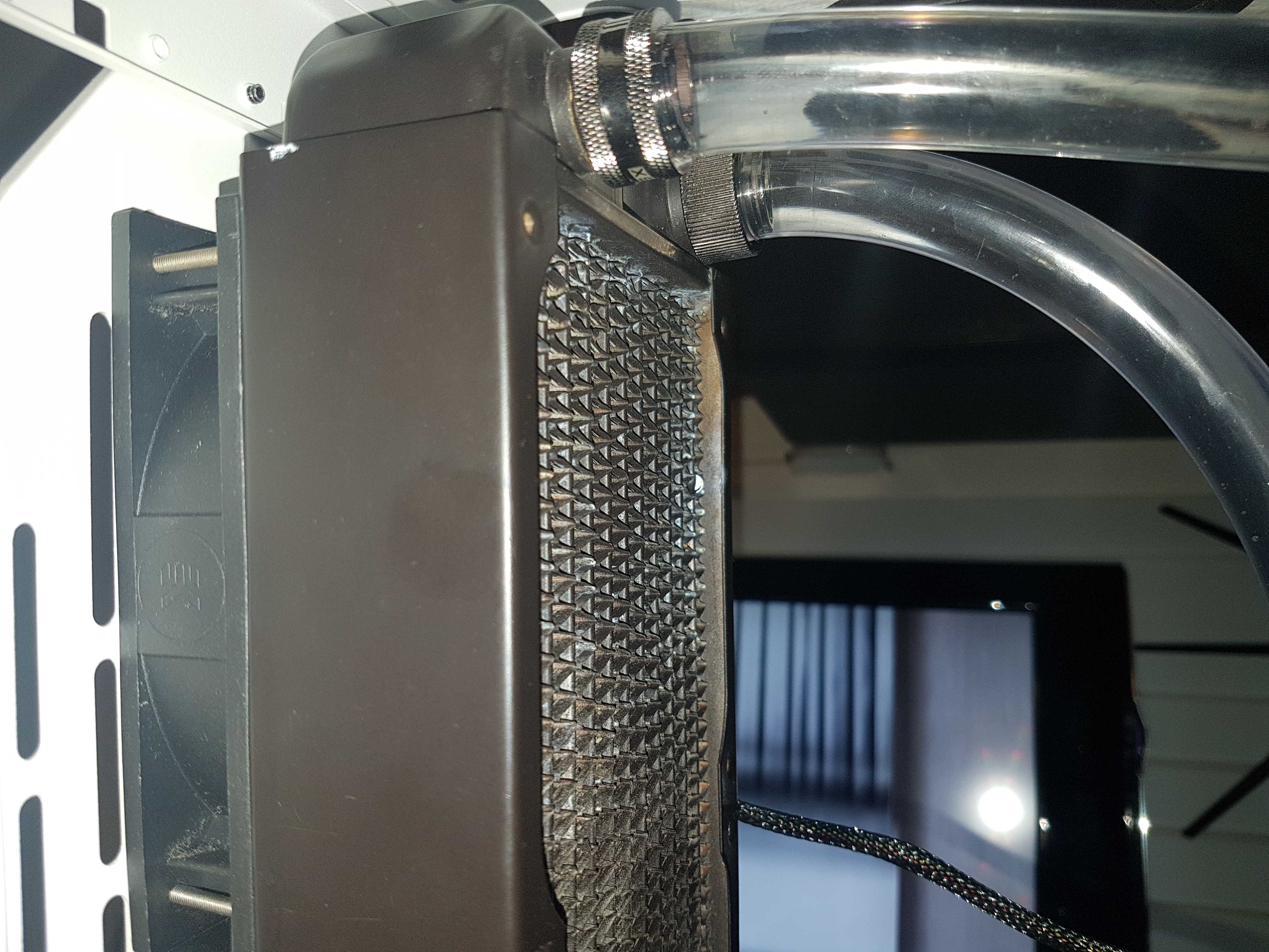

Snuggis Skrevet 21. januar 2018 Skrevet 21. januar 2018 (endret) Ser definitivt ut til at det er trykk som provoserer frem lekkasjen. Koblet den opp i loopen igjen med de to DDC pumpene og det begynner å dryppe så vidt når de er i gang. Skrur av pumpene og det stopper helt. Klarte å få tatt et bilde hvor man kan se en dråpe henge. Fader altså... Endret 21. januar 2018 av 6u4rdi4n
Gabri3L Skrevet 21. januar 2018 Skrevet 21. januar 2018 Kondens? Neida, bare tuller. Kjipt uansett. Er vel bare å kaste den radiatoren nå? Eller har du reklamasjonsrett på den?
Snuggis Skrevet 21. januar 2018 Skrevet 21. januar 2018 Skal prøve å reparere den. Min far har loddet mye rør og slikt, så har spurt om hjelp til å se på den og om vi kan få fikset den. Er noe snodig greier. Har nå fått den ut igjen og sjekket området, men jeg klarer ikke å se noe som ser galt ut... Uansett kan det jo være morsomt å se om det kan fikses, eller så går den bare i søppla. Heller se om jeg får tak på en annen, eventuelt bare punge ut for en helt ny. På den annen side så driver jeg nå å fyller opp loopen uten den defekte radiatoren slik at jeg kan få maskinen opp og gå så lenge. Må si jeg er veldig imponert over støynivået til de to DDC pumpene, selv på full hastighet. Har lest endeløst mange poster på internett hvor det blir sagt at DDC lager så mye mer lyd enn D5, men føler ikke at jeg kan si meg helt enig i det utsagnet. De er også helt supre på å få lufta ut av loopen

MrHorgen Skrevet 21. januar 2018 Skrevet 21. januar 2018 Skal prøve å reparere den. Min far har loddet mye rør og slikt, så har spurt om hjelp til å se på den og om vi kan få fikset den. Er noe snodig greier. Har nå fått den ut igjen og sjekket området, men jeg klarer ikke å se noe som ser galt ut... Uansett kan det jo være morsomt å se om det kan fikses, eller så går den bare i søppla. Heller se om jeg får tak på en annen, eventuelt bare punge ut for en helt ny. På den annen side så driver jeg nå å fyller opp loopen uten den defekte radiatoren slik at jeg kan få maskinen opp og gå så lenge. Må si jeg er veldig imponert over støynivået til de to DDC pumpene, selv på full hastighet. Har lest endeløst mange poster på internett hvor det blir sagt at DDC lager så mye mer lyd enn D5, men føler ikke at jeg kan si meg helt enig i det utsagnet. De er også helt supre på å få lufta ut av loopen Hva slags rad er det?

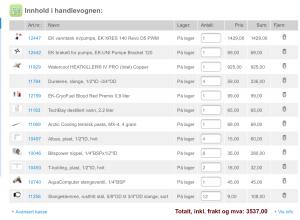

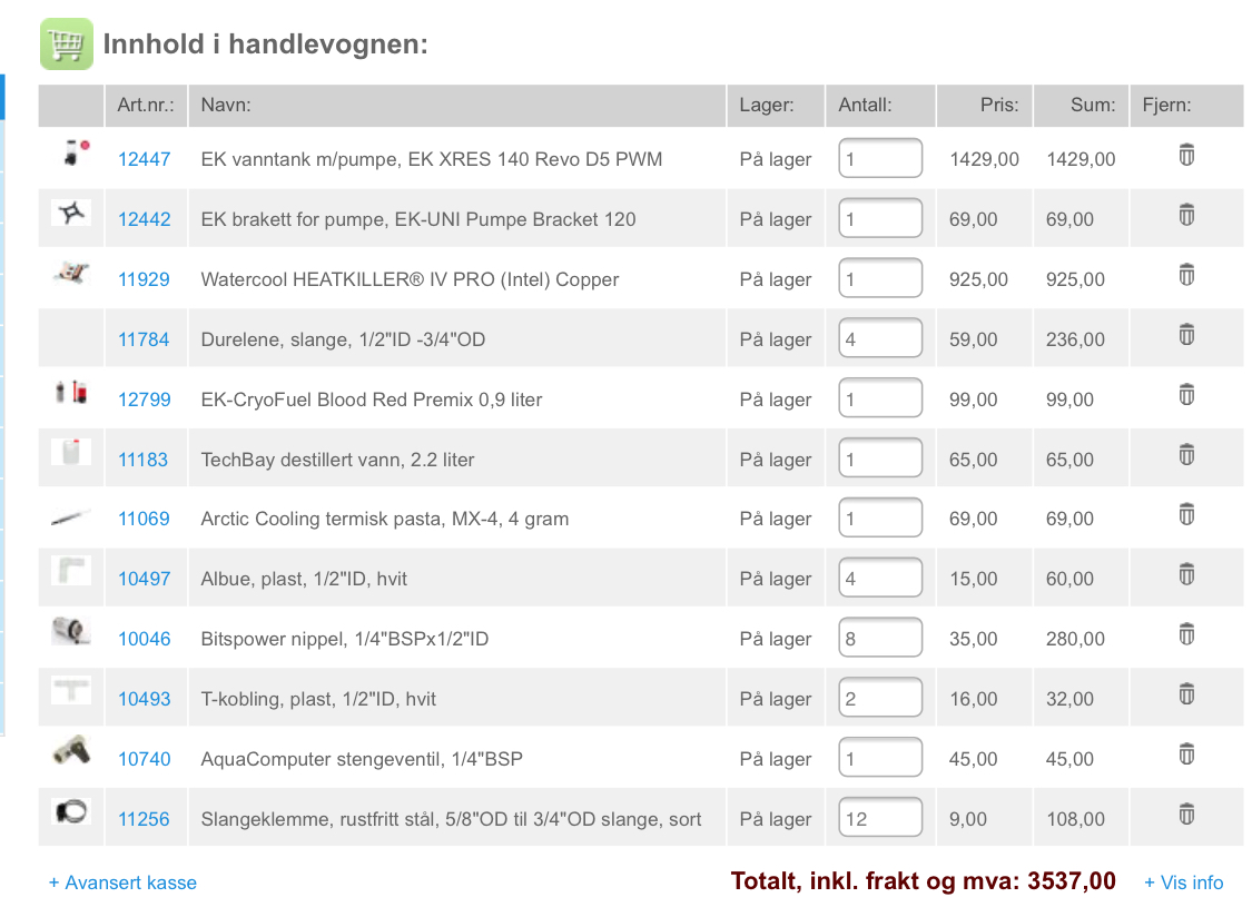

m1n1m Skrevet 21. januar 2018 Skrevet 21. januar 2018 Digitalimpuls og techbay Takker. Ser dette nogenlunde fornuftig ut? Tenker å bare bruke 240radiatoren jeg har inntil videre og ekspandere med radiator og blokk til volta kort når den tiden kommer. Oppgraderingsforslag er velkommen. Har igrunnen ikke noe budsjett, men det må være så stille som mulig

Snuggis Skrevet 22. januar 2018 Skrevet 22. januar 2018 (endret) MrHorgen: Det er en EK XT Nagina: Nei, det er en slik: http://www.swiftech.com/MCP35x2PUMP.aspx Forskjellen mellom dual DDC og dual D5? Godt spørsmål DDC har vel høyere trykk, men færre liter/t mens D5 har lavere trykk og flere liter/t hvis ikke jeg tar feil... Er sikkert noen her inne som har mye mer peiling på dem Forøvrig fått tatt en ordentlig titt på radiatoren, men selv om jeg vet hvor jeg skal se, så er det umulig å se noe i veien. Skal jeg bare kaste den, eller skulle jeg feks tatt litt silikon eller noe slikt og bare fylt igjen? Hadde jo ikke blitt store området som ble tett, så veldig reduksjon av hverken kjølekapasitet eller luftgjennomstrømning hadde det ikke blitt. Endret 22. januar 2018 av 6u4rdi4n

Snuggis Skrevet 27. januar 2018 Skrevet 27. januar 2018 Ser ut som Tec7 gjorde susen for å tette den lille lekkasjen 480 radiatoren hadde
