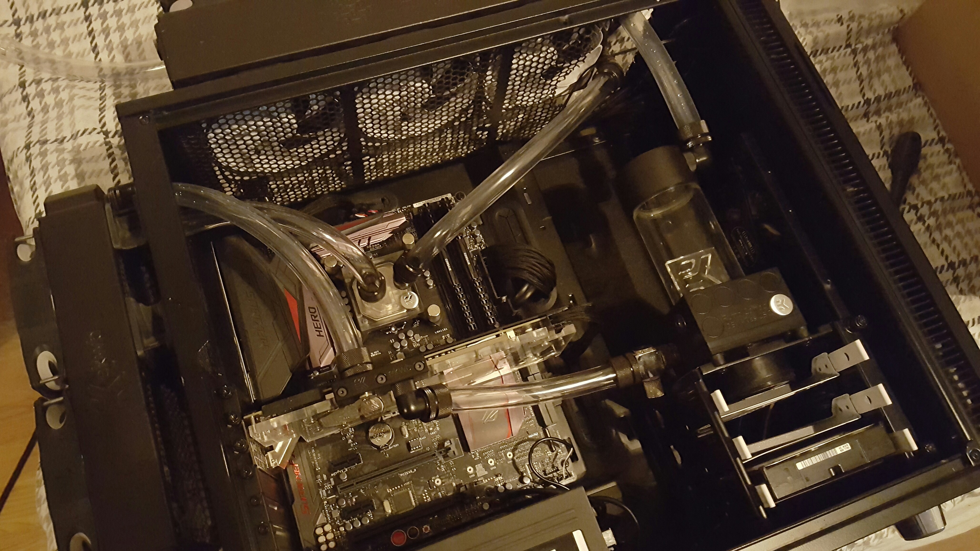

Mitt oppsett med ny blokk fungerer utmerket!
Temp. etter Cinebench R15 på 4500mhz var 51-52-53-51'C. Dette er kun 2'C forskjell på kaldeste og varmeste kjerne, så jeg delidder ikke denne.
Temp er helt fine og normale. Kjører 4700/4600 på 1.344V for øyeblikket. Ca 60'C under Cinebench.
Pumpa leverer enormt med trykk nå, så tror gml blokka var feilen. Den ble demontert og renset, samt satt inn riktig jetplate og J1 igjen. Tenke jeg beholder den, eller slenger den ut på bruktmarkedet nå som den er komplett igjen.
Er det dumt å kjøre pumpa på 100% istedenfor 80% på min loop?
Har jo lest tidligere om at vannet må få tid til å *sitte* i radiatorene. Kan jo forsåvidt prøve å skru hastigheten ned til 60% også.
Blir vel mer slitasje på 100% kontra 80%?
