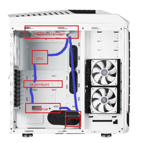

hei! lurte på om noen kunne hjulpet meg med et godt oppsett til vannkjøling i dataen min? :)
vil kjøle prossesoren min ( AMD FX-9590) og skjermkortet mitt (MSI GeForce GTX 970 Gaming 4GB)
lurte på om det er mye vedlikehold eller om det er lett å holde?
har et  CM Storm Stryker kabinett.. har lyst på blå kjøleveske eller blå slanger (vet ikke hva som ser best ut og er best)
har også lyst på et rundt resorvar :) er litt opptatt av utsene ;)
lurte på en siste ting.. har bestilt 2 PSU cover til å ha i bunnen av dataen og tengte å legge resorvaren på den og ha pumpen under "coveret" hvis det går?
Jeg skifter væske og slanger en gang i året, og fjerner støv 2 ganger i året. Det er ikke så voldsomt med arbeid. Hvis du har fargede slanger så trenger du ikke bytte de ut. (De klare skifter gradvis farge til gul)
Du må tenke på at pumpen vibrerer, så det kan være en fordel å sette den på en gummiklosse e.l

okay :) er jo ikke så mye mer arbeid enn en vanelig luftkjøling :)
men hvis jeg skal kjøle skjermkortet og prosesoren trenger jeg en 2x120mm radiator? også trenger jeg block til prosesor og skjermkort, slanger, pumpe, resorvar.. noe mere?
tengte noe slikt?
vil dette funke bra eller?
(vet jeg har syke skils i paint! ;) )
Endret av iam99pk
2x120 er minimum, men skal fungere greit uten noe særlig oc. Ellers ser det greit ut ja.
Ser ut til at du har tenkt på det meste, fittings er jo greit å ha.
kan jo også ha en 120mm/140mm bak eller en 2x120mm (1x120mm) i bunnen men vet ikke om den kommer i veien for pumpen...

ser dette bra ut? eller ha er bedre? :) er ny på dette så trenger mye tips :) og vil at det skal se fint ut og ikke se ut som et kaos..
