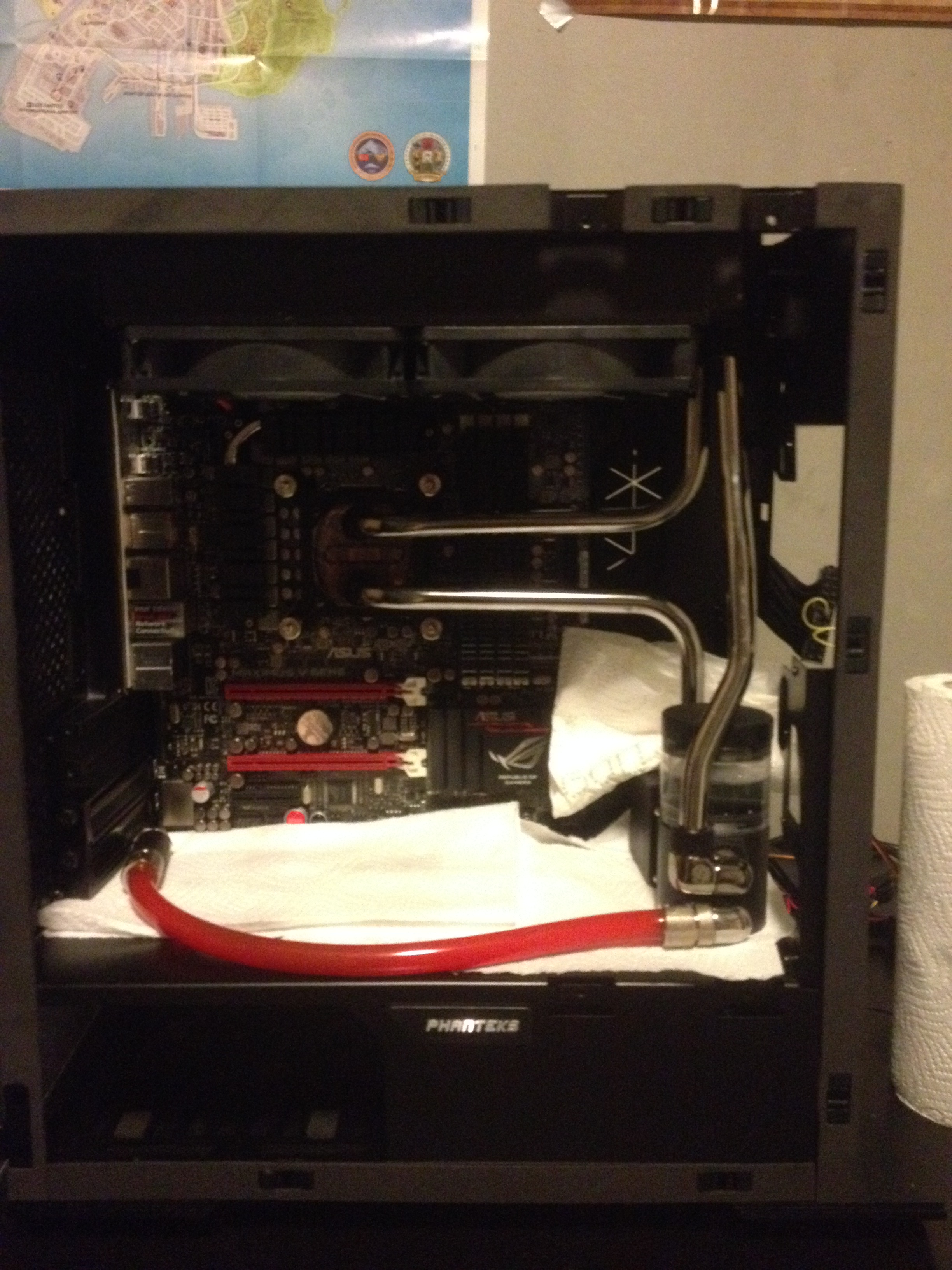

Har fått satt igang loopen, og alt ser ut til å være tett! :w00t:
Problemet nå er at kobberrørene er koblet direkte på pump/res komboen, noe som fører til at alle vibrasjonene fra pumpen forplanter seg i alle de andre komponentene, så nå rasler det i alt fra radiator til minnebrikker.
Tenker å ha et mellomledd med slanger, tipper det vil absorbere nok vibrasjoner.
Mellomledd med slanger er et godt forslag ja.
Standard oppsett på roterende/vibrerende utstyr i industrien.
Akkurat når det gjelder ei pumpe så burde det gå uten dette, hvis man har et godt fundament. Men dette innebærer gjerne sement, stål og gjengestaver så du låser den helt fast.
Edit: Hvordan ser det ut? Åssen har du støttet rørene (klammer, rørgate..?)

Har ikke støttet rørene på noen som helst måte, men tror det går greit da det ikke er store loopen det er snakk om.
Er helt ærlig ikke helt fornøyd med resultatet, så vurderer å gjøre det på nytt. Har fortsatt 2 meter med kobber igjen, og mtp. at jeg kommer til å ha slange mellom pumpe/res komboen og rørene blir det en del lettere da alt ikke trenger å være en perfect fit.
Så ikke galt ut det da. :thumbup:
Spørs om du klarer forankre det noe ja, kort loop som er stiv som en stokk bokstavelig talt.
Forsøk med en slangestump i innløp og utløp, kjapt og enkelt.
Kobberrør er som store nipler. Har flere steder brukt fleksible ledd av spesielle grunner. Har brukt 3/8" slange som jeg presser på. Trenger bare kappe røret 1cm og så sette på et fleksibelt ledd. Sitter som støpt selv uten slangeklemme, som man selvsagt også kan benytte. :)

No need, fikk det til å funke med pump/res komboen jeg har fra før.
Et lite stykke slange mellom pumpen og kobberrørene løste problemene jeg hadde med vibrasjoner. Loopen er fortsatt ikke slik jeg ønsker å ha den, men lar den bli slik den er nå til jeg får satt sammen en bestilling med litt nye deler osv. Kan poste noen bilder når jeg får satt inn resten av delene! :)
