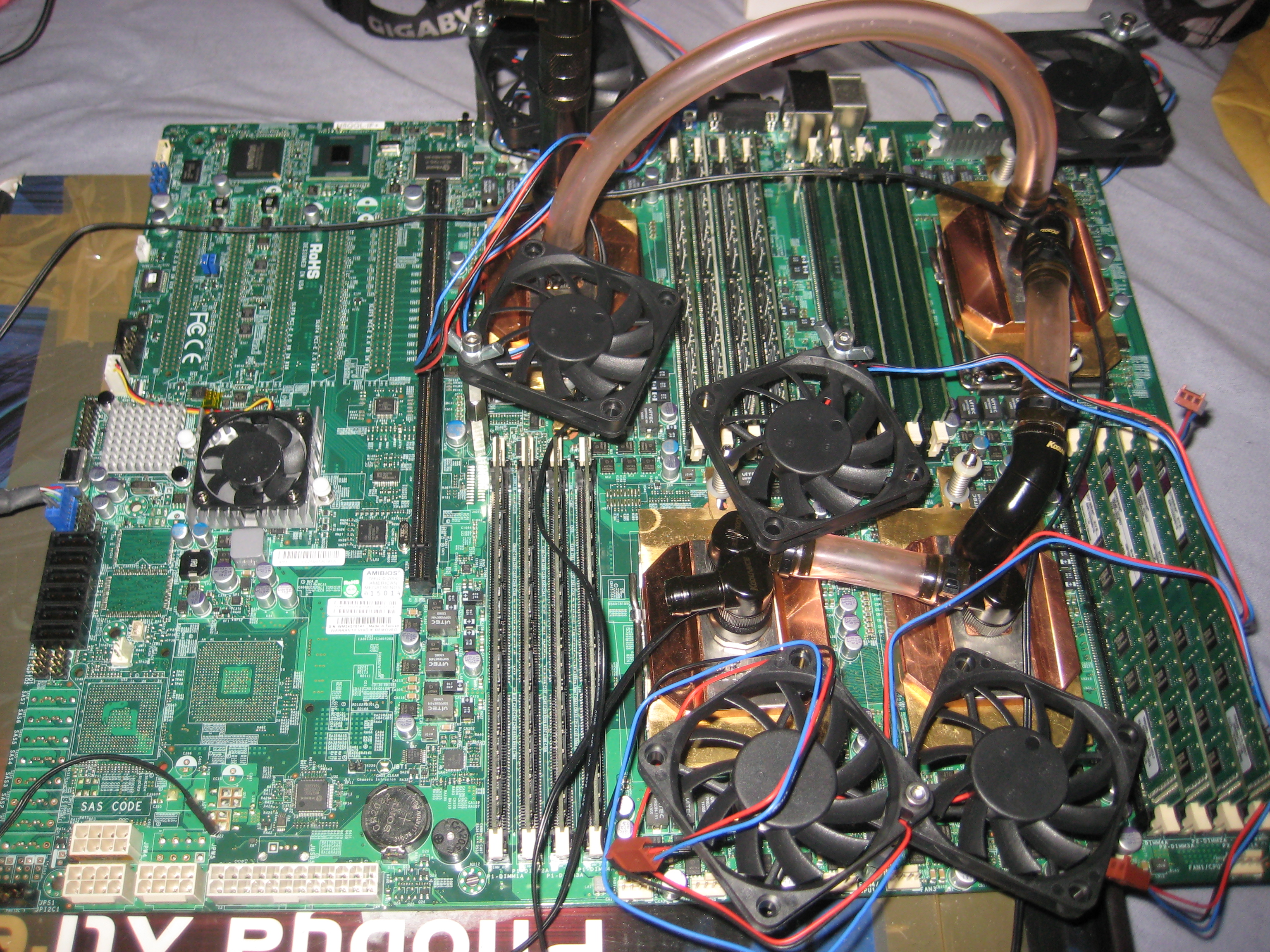

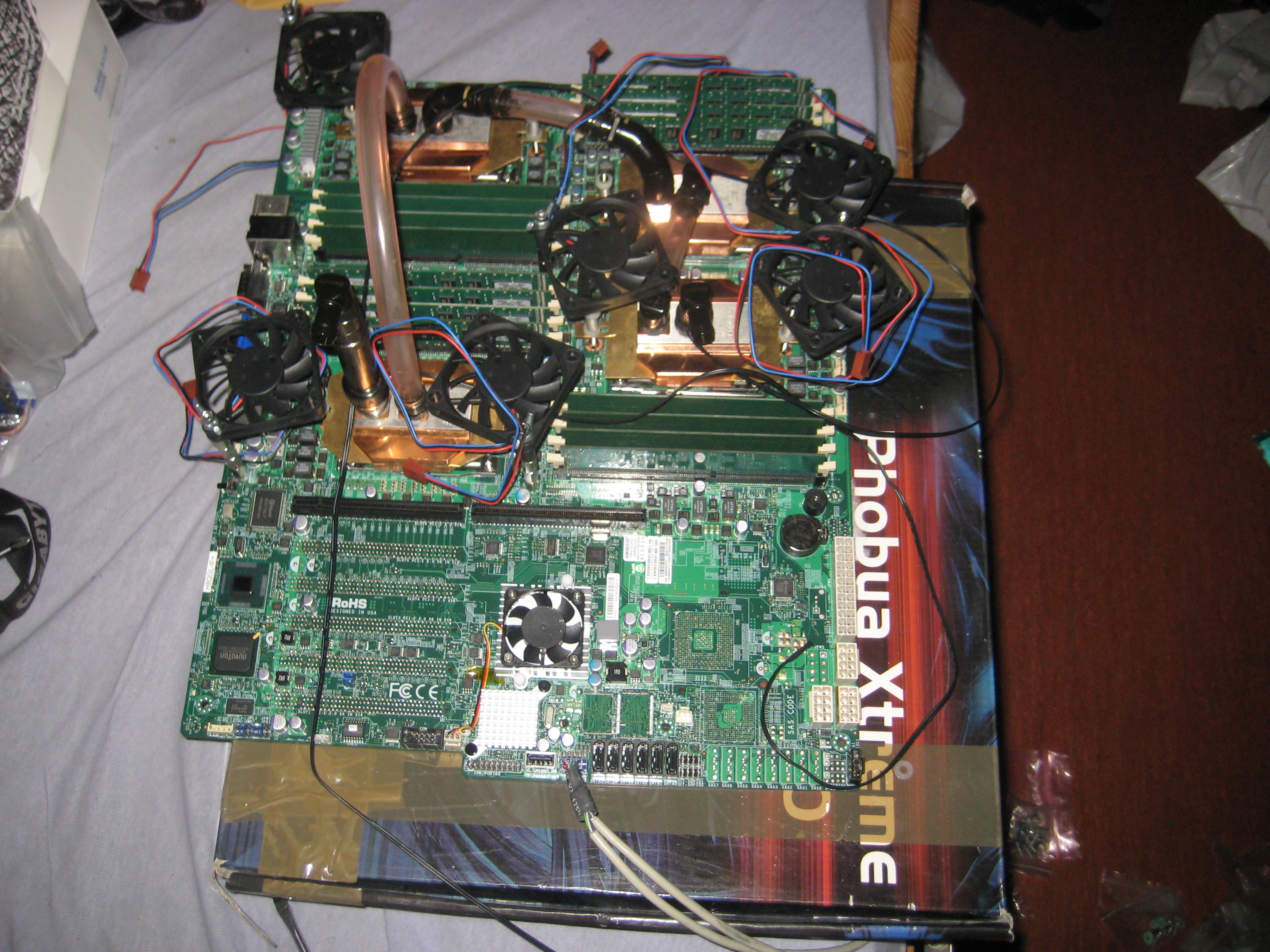

Ser ut som et spennende prosjekt, men mangler kortet en del slots samt chips?
Det er til folding, så kjøpte den billigste varianten med tre 8x EPS :) Er faktisk lagt inn støtte for fire, men ingen kort (AFAIK) har alle loddet på. Kunne selvsagt satt på GPUen, det "tårnet" der er for at slangen skal gå over skjermkortet. Begynner å nærme seg reisens slutt, monterte en haug med sinks i går, i dag skal jeg dremle litt på 3-4 til, og montere resten - og hvis jeg har tid nok blir det leaktesting as well :) Spørs litt... alt jeg gjør med denne maskinen tar lenger tid enn jeg tror.
Hva i alle dager er det særdeeeeeles lange utvidelsessporet?
Det er en slags HT-connector tror jeg. Hva den er til har jeg ikke sjekket ut, men den medførte at jeg måtte sage av tab'en på enden av pcie-kontakten på skjermkortet :p
