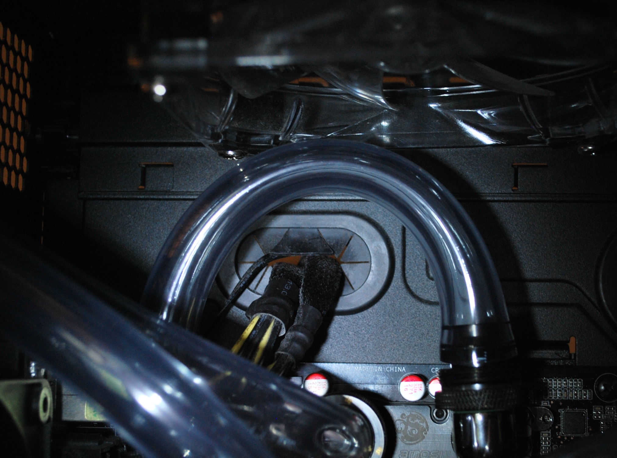

Crazymech Skrevet 26. mai 2011 Skrevet 26. mai 2011 (endret) Etter å hatt (mesteparten) av utstyret og prosjekt tråden stående å samle støv i over et år, har eg endelig klart å skru av pc'en lenge nok til å montere opp vannkjølingen! I den anledning har eg et lite spørsmål. Vil litt kink ha noe særlig å si? (ytelse, søle-sikkerhet, whatever) Sånn bortsett fra at det ikke ser så veldig pent ut. PS @Rig of the month: Gjennomtenkt! Endret 26. mai 2011 av Crazymech
Mydog Skrevet 26. mai 2011 Skrevet 26. mai 2011 Tviler på at det lille der har noe å si på ytelse og temps bare pass på at det ikke blir værre når den varmes opp av vannet. Hvor er resten av bildene vi vil se mer.
