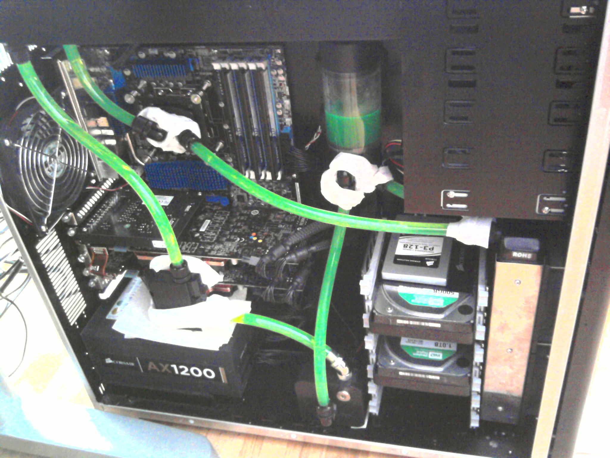

Her er min nye midlertige build, venter på noen qdc.
Beklager dårlig bildekvalitet, må få meg et kamera som ikke sitter fast i mobilen snart :p
EDIT: HW er Asus p6x58d-e i7 920 D0 @ 191x21 og GTX 580 SLI @ 932/2147

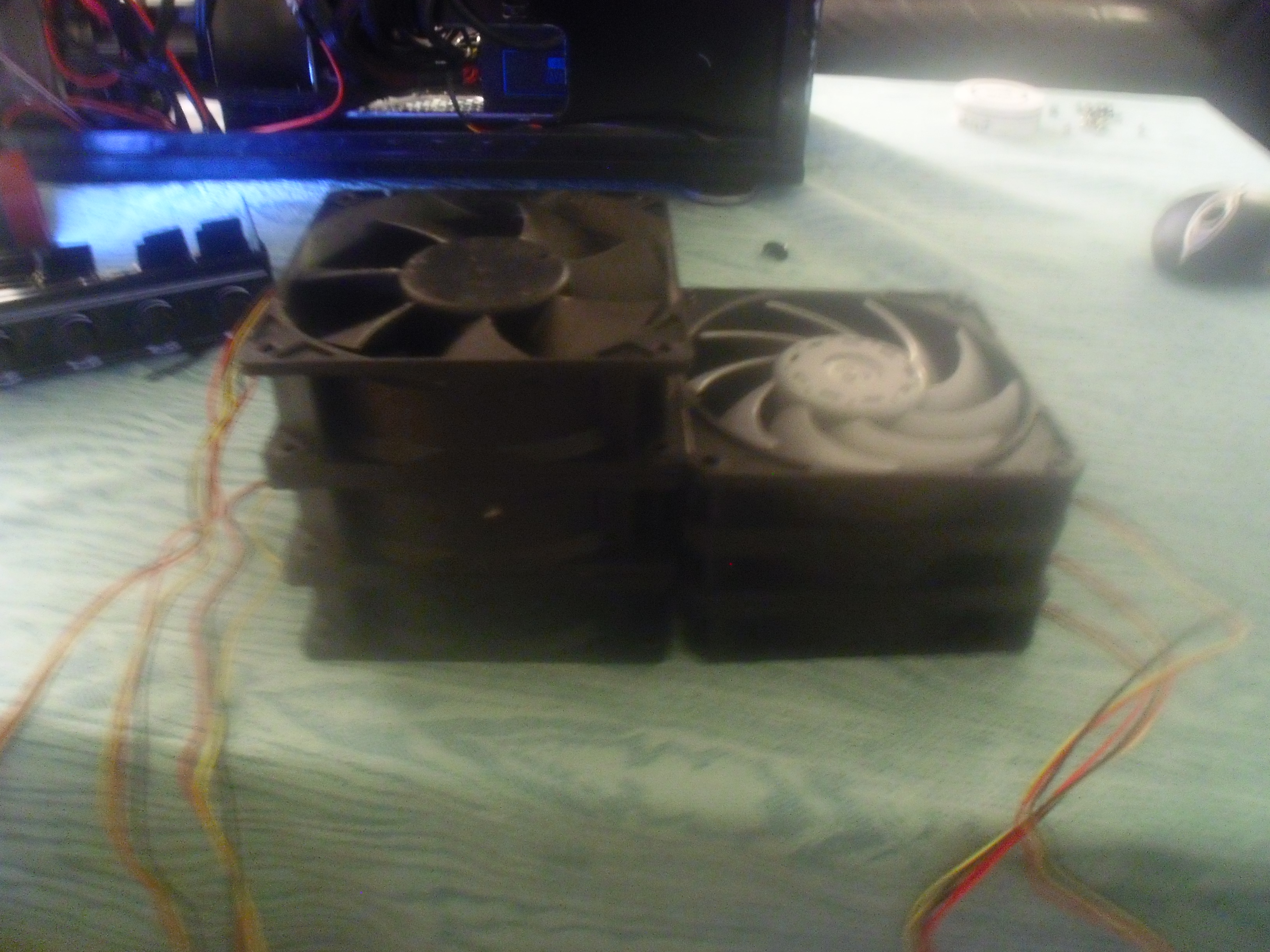

Da har jeg byttet radiator vifter og herregud så digg! :dribble:
Satt inn Scythe Gentle Typhoon 1850 rpm og kjører de på 8Volt noe som er tilstrekklig for "omtrent"alle omstendigheter.
Skjønner godt hvorfor så mange har lagt sin elsk på de viftene her: de er ikke helt lydløs, men det man hører er bare en svært behaglig dur.
Noe annet enn de jeg byttet fra mao.
Tok et sammenlignigsbilde, men linsen var nok noe flekkete pga barnehender :!:
Ser pinglete ut de nye viftene og de gir "litt" dårligere temps, men det er så definitivt verdt det.
Byw, begynner å se nytteverrdien i hurtigkoplinger... var en sinnsyk klønete å få byttet vifter pga korte slanger og dårli plass...
