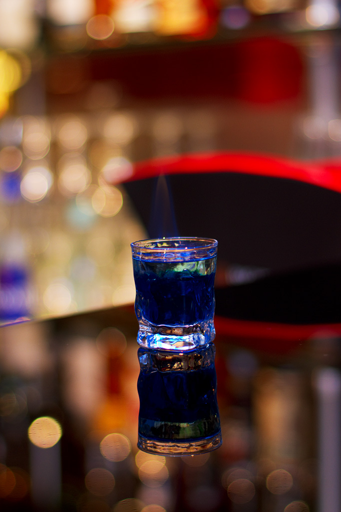

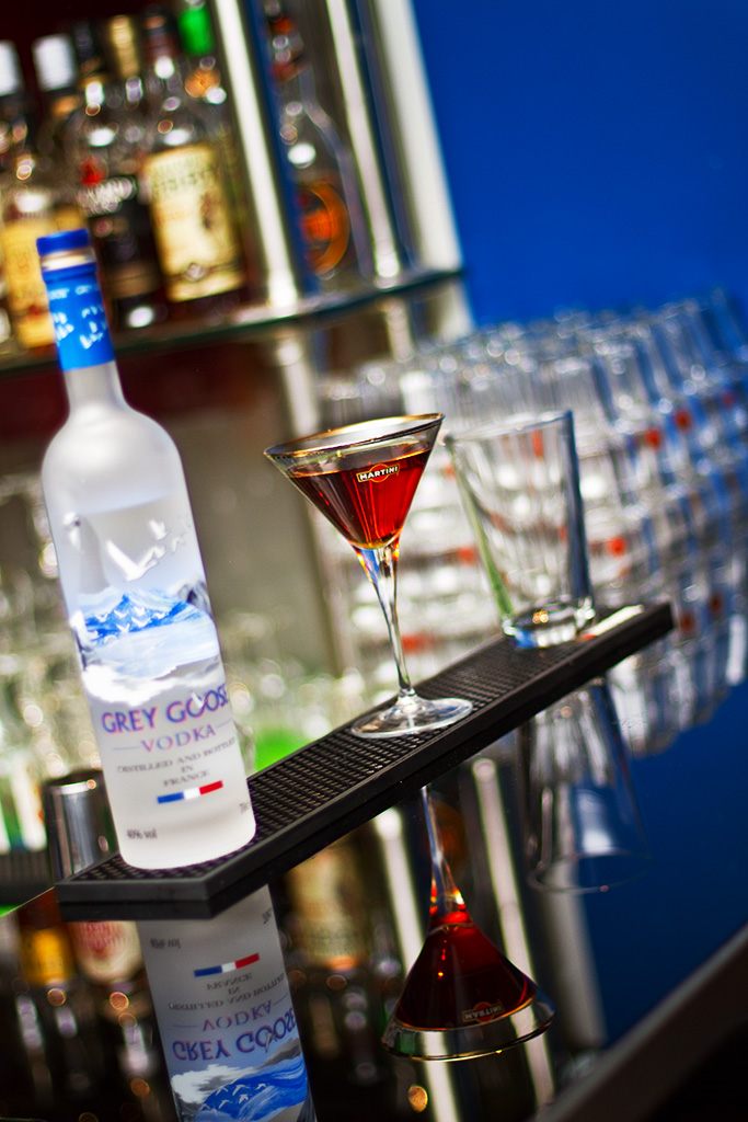

Roskov Skrevet 26. februar 2010 Skrevet 26. februar 2010 Har du en bar som ser grei ut så er den fin å bruke i bakgrunnen, da kan du bounce blitzen i taket eller bruke softbox så lyset ikke blir for hardt. Her er to eksempler til inspirasjon som jeg hadde liggende, begge er med en enkelt blits bounca via taket. f/1.4 1/200s f/1.8 1/40s

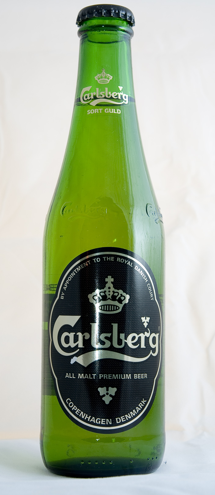

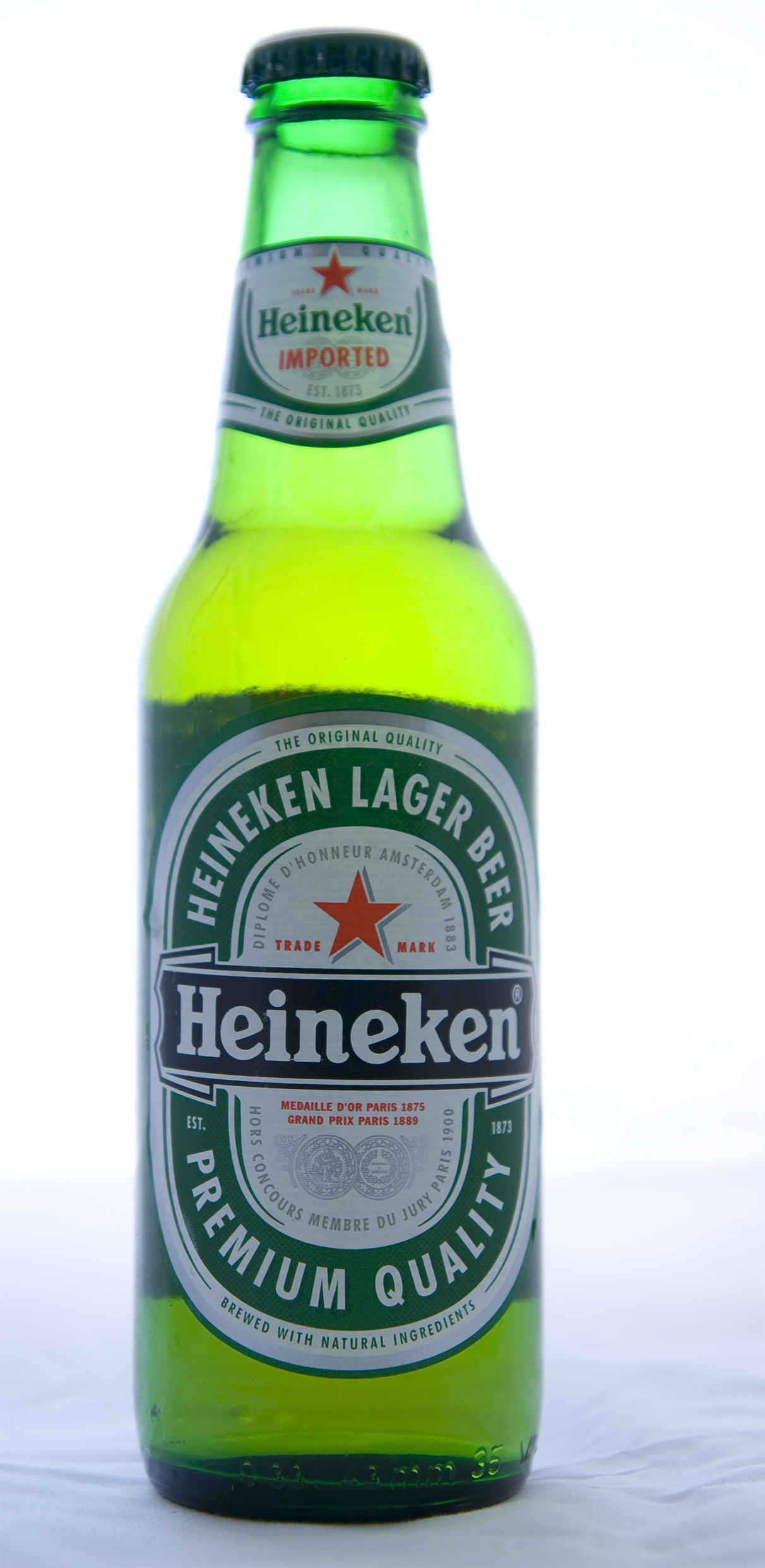

Christiansk Skrevet 27. mars 2010 Forfatter Skrevet 27. mars 2010 (endret) Da ble det endelig tid til litt prøving. Ble vanskeligere enn jeg trodde. Ser jeg sliter litt med refleksjoner, kanskje jeg bør droppe blitz.. Underlaget er litt mykt, så bunnen av flasken ser jeg ble "gravd ned" litt, selv om det er ikke hovedproblemet her. Oppsettet her er Hvitt telt Innbebygd blitz på lavest nivå som trigger en nissin di622 som står på siden. bak teltet en 40 watt lampe Exif følger vel med bildet.. Juster litt i ACR. Legger meg et eksempel så vises det bedre "hvor jeg er".. Bør jeg droppe blitz? Litt vanskelig å brenne ut det hvite rundt, spesielt når det ikke er helt "strøket".. dvs det er litt bølger i det. Edit; legger med et til. Her tok jeg uten blitz, men brukte en LED-lommelykt bak teltet, sammen med lampen. Litt vanskelig å få den øverste etiketten i fokus, mulig dette løser seg med enda mindre blender? Endret 27. mars 2010 av Christiansk
se# Skrevet 28. mars 2010 Skrevet 28. mars 2010 Tror jeg skrev det i et tidligere innlegg også, men blits rett på blanke flater er nesten nødt til å gi reflekser. Mulig at du kan dekke den til med noe halvgjennomsiktig (kan også kjøpes) så den fortsatt vil trigge den eksteren blitsen din. Når det gjelder blender så spørs det hvor mye dybdeskarphet du ønkser. Det er ikke noe problem å gå ned til F11 med en 450D uten at du får diffraksjonsproblemer, og f3.5 som du har brukt på bildet til høyre er nok årsaken til at den øverste etiketten er ute av fokus. Ser at du får ganske lange lukkertider selv med så stor blender som F3.5 så bruker du F11 eller mindre vil du få irriterende lange eksponeringer. Mitt råd er mere lys. Enten kjør opp effekten på den eksterne blitsen eller skaff deg et par kraftige lamper. Vanlige arbeidslamper kan være et alternativ så lenge du passer på hvitbalansen. Å bruke flere lyskilder med (alt for) stor forskjell i fargetmperatur kan gjøre det vanskelig å få samme hvitbalanse i hele bildet.
bufodill Skrevet 1. april 2010 Skrevet 1. april 2010 Bare av nysgjerrighet, er trikset for å få vekk ujevnhetene i teltet å lyssette det nok? F.eks med noen 500w arbeidslamper? Kunne vurdert å gå til innkjøp av det billige teltet som var foreslått selv, hvis jeg hadde forstått hvordan man blir kvitt ujevnhetene i teltet i bildet. Nybegynner, har ikke så mye utstyr, men ekstern blits står på lista, så man kan feste litt reflektorerer, diffusere, bounce mot ting, osv... dog ikke så mye at det blir NÅ Arbeidslamper ligger jo dog i boden.
Yavel Skrevet 1. april 2010 Skrevet 1. april 2010 tror kamera sliter med veldig like hvit farger, jeg har bare brukt a4 ark
bufodill Skrevet 1. april 2010 Skrevet 1. april 2010 (endret) Det synes jeg da ble veldig pent. Spørsmålet er vel om DOF skal være så liten at ørebøylen blir uskarp, eller om den også burde være skarp? Har du bare brukt papir, ikke telt? Og hva har du brukt av lys? Endret 1. april 2010 av bufodill
