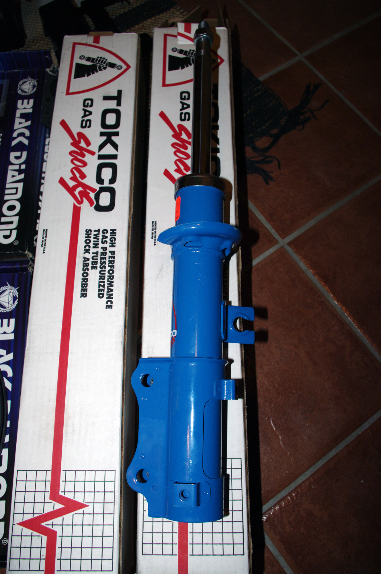

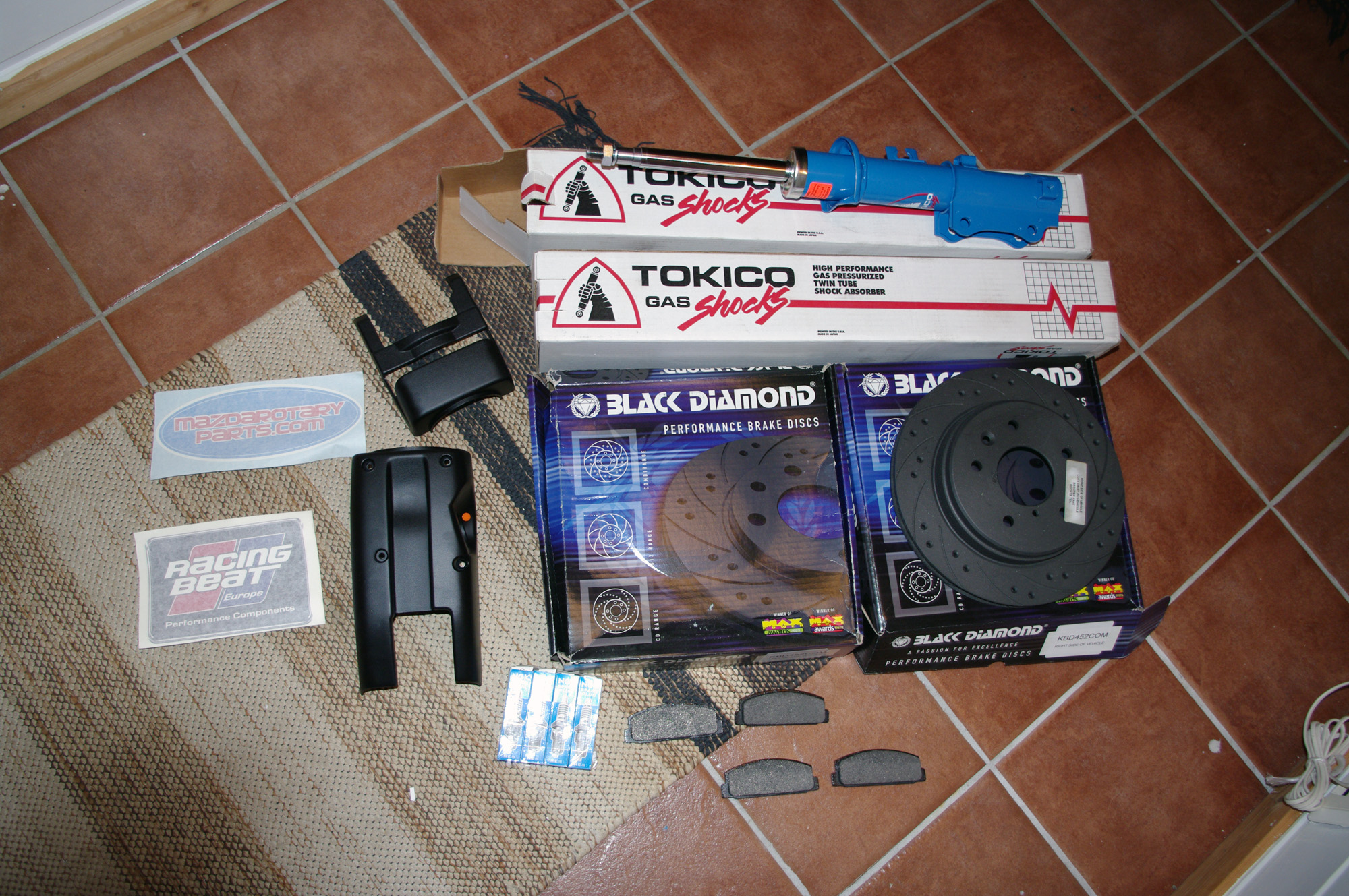

Disse bildene er av delene jeg fikk i starten av desember, som var nødvendige for å få bilen EU-godkjent.
Det skal nevnes at det ikke er bilde av to foringer i bakstillinga, av to enkle grunner: Hva er vitsen, det er gummi, plast og metall? Og, jeg fikk de den 27., bilen var på verkstedet dagen etter, så bilder ble rett og slett ikke tatt.
Her er altså det som skulle til for å få bilen lovlig igjen (minus foringene)
Jeg tenkte å fleske på med skikkelige bremser, som dere kan se her og lengre ned, og heller satse på fjæring senere, og da ta hele bønsjen (foran og bak, fjører og dempere, samt uretan-foringer)
Demperne er helt lik de originale, men de er ikke justerbare, men er fortsatt gass. De skal faktisk være hakket bedre enn de originale, og er laget av Hitachi.

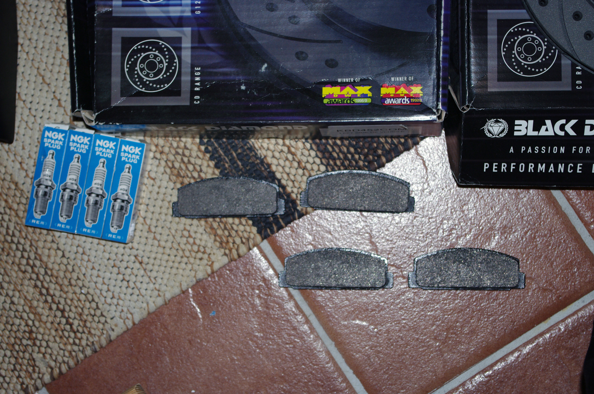

Klossene derimot, er standardklosser til 300 kroner, de kan lett skiftes sammen med dempere og fjører. Pluggene er NGK, som det kan lett sees, og er av topp kvalitet. Disse skal være av platina kvalitet, som vel regnes som det ypperste.
Skal innrømme at før så var bilen VELDIG tungstarta, tidvis var det nødvendig å slepe den igang, da den drukna i bensin. Men ikke nå lengre, selv jeg ikke har skifta alle, mangler en, som sitter fast i blokka (verkstedet turte ikke rive for hardt, i tilfelle den skulle knekke)

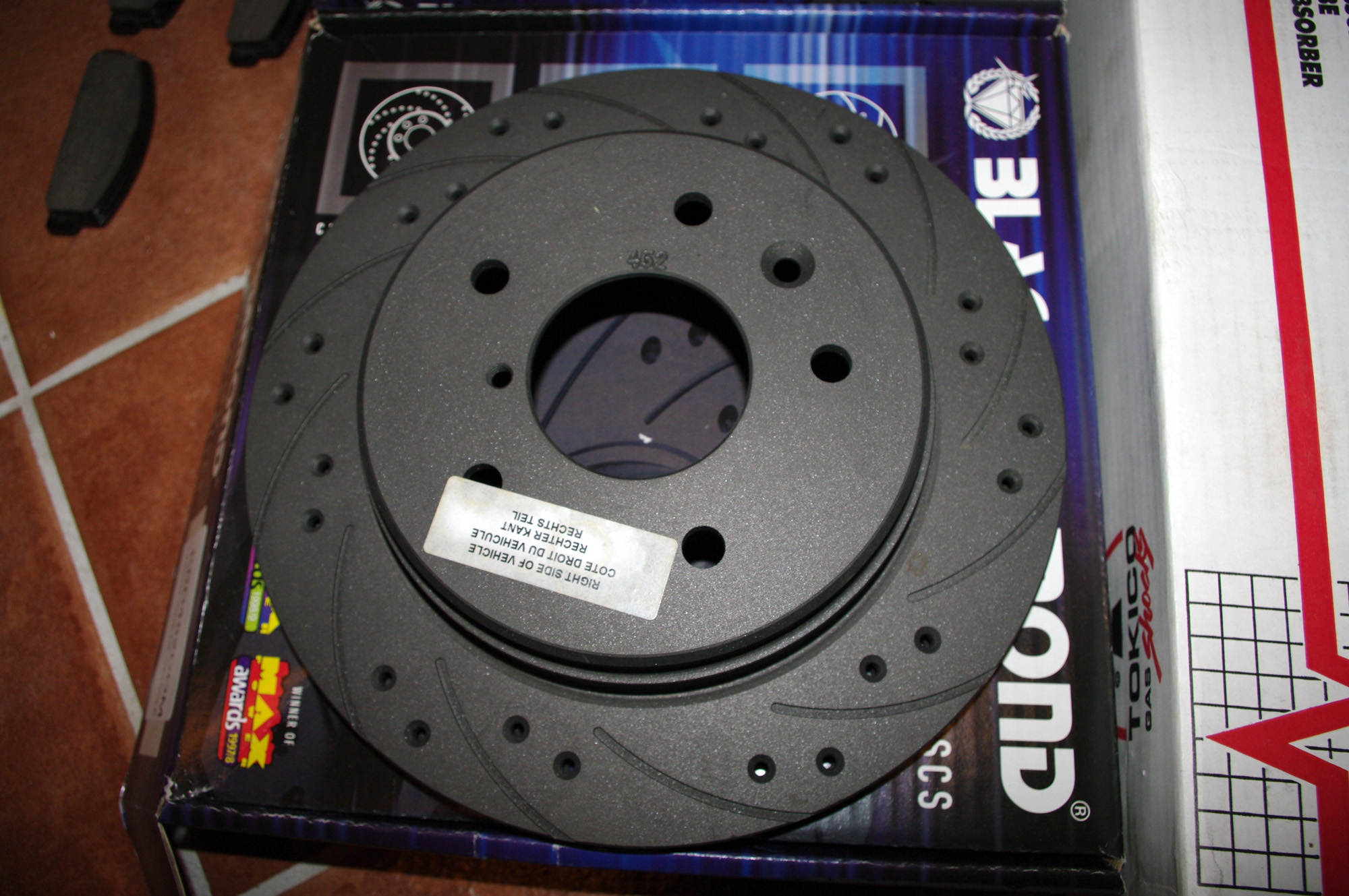

Bremseskivene av Black Diamond er som sagt en ting jeg satset litt hardere på. Skal jeg opp med hestekreftene må jeg også opp med bremsestørrelsen, iallefall kvaliteten på disse. Slissa og bora skiver, original størrelse. Foreløpig er det bare bak, men nærmere sommeren blir det rundt om for bedre bremsekraft og utseende :)

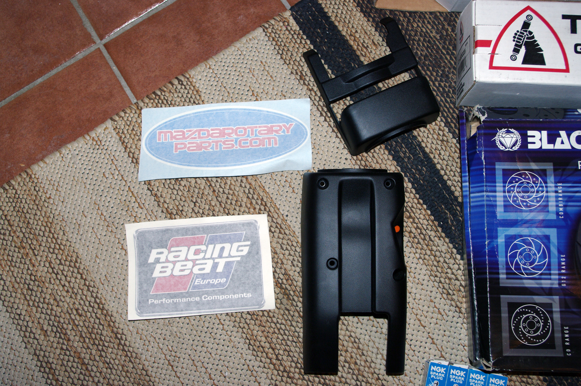

Jeg fikk med to stykk klistermerker fra Clive hos Racing Beat Europe/Mazda Rotary Parts også.
I tillegg klarte pappa å kaste mine gamle rattstammedeksler, og jeg måtte bestille nye. Å se en metallstang med blinklysstopperen er ikke særlig pent, så jeg så meg nødvendig til å bestille dette fra Mazdatrix (sammen med pluggene, demperne og foringene)
More to come in next innlægg

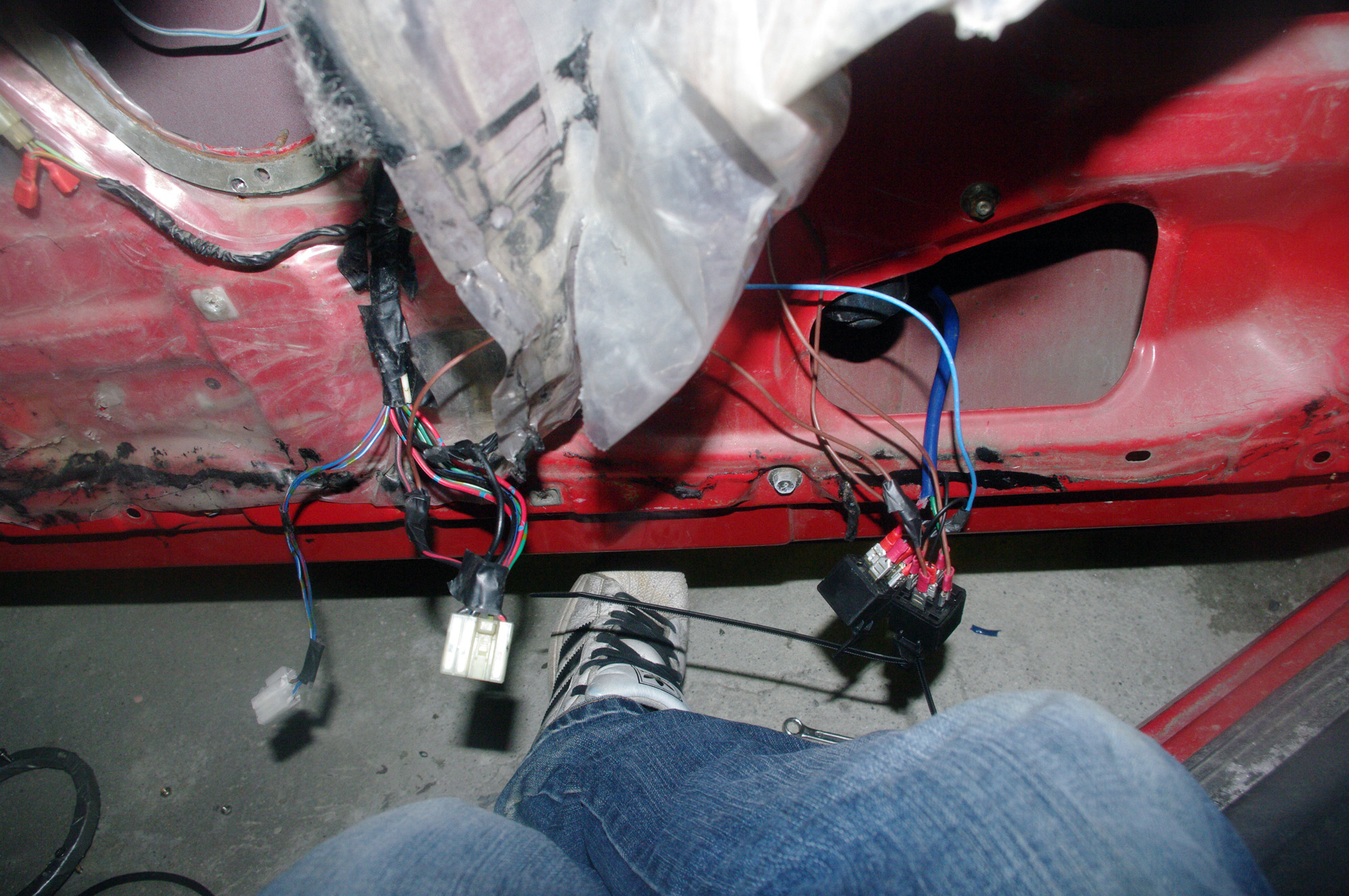

Som jeg linka til lengre oppe, så er det altså ikke releer på vindusheismotorene i disse bilene (eller i Mazda MX-5 for den saks skyld). Dette gjør at all strøm går igjennom bryterne, og motorene er tregere enn de burde, og det irrer noe ekstremt på polene til bryterne.
Derfor tok jeg meg tid og penger til å kjøpe 4 releer, finne fram masse gamle PC-kabler og en strømkabel til en DVD-spiller, klippe, avisolere, sette på kabelsko, lodde og snuse opp 2 bokser i frustrasjon.
Men ENDELIG! er jeg ferdig, og det var verdt det. Endelig kan jeg la motoren RIVE løs vinduet fra den frosne lista, uten å måtte stå å dytte og presse. Og du dæven det går fort opp og ned nå!

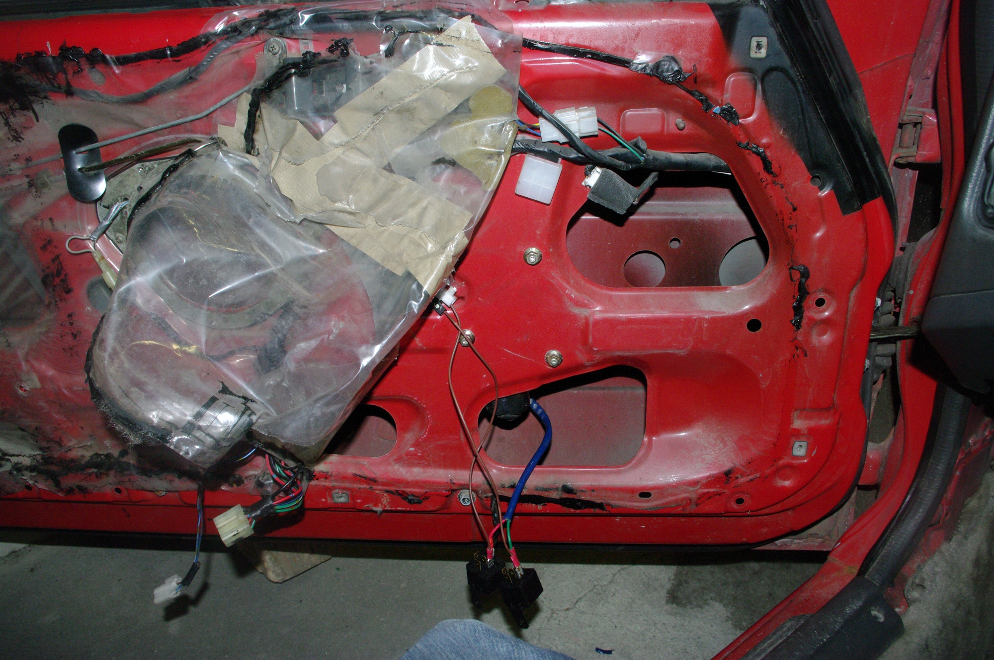

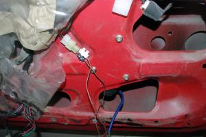

Det jeg gjorde aller først, var å klippe ledningene fra motoren til bryteren, sette releet imellom, og bruke den originale kontakten av enkelhets skyld.

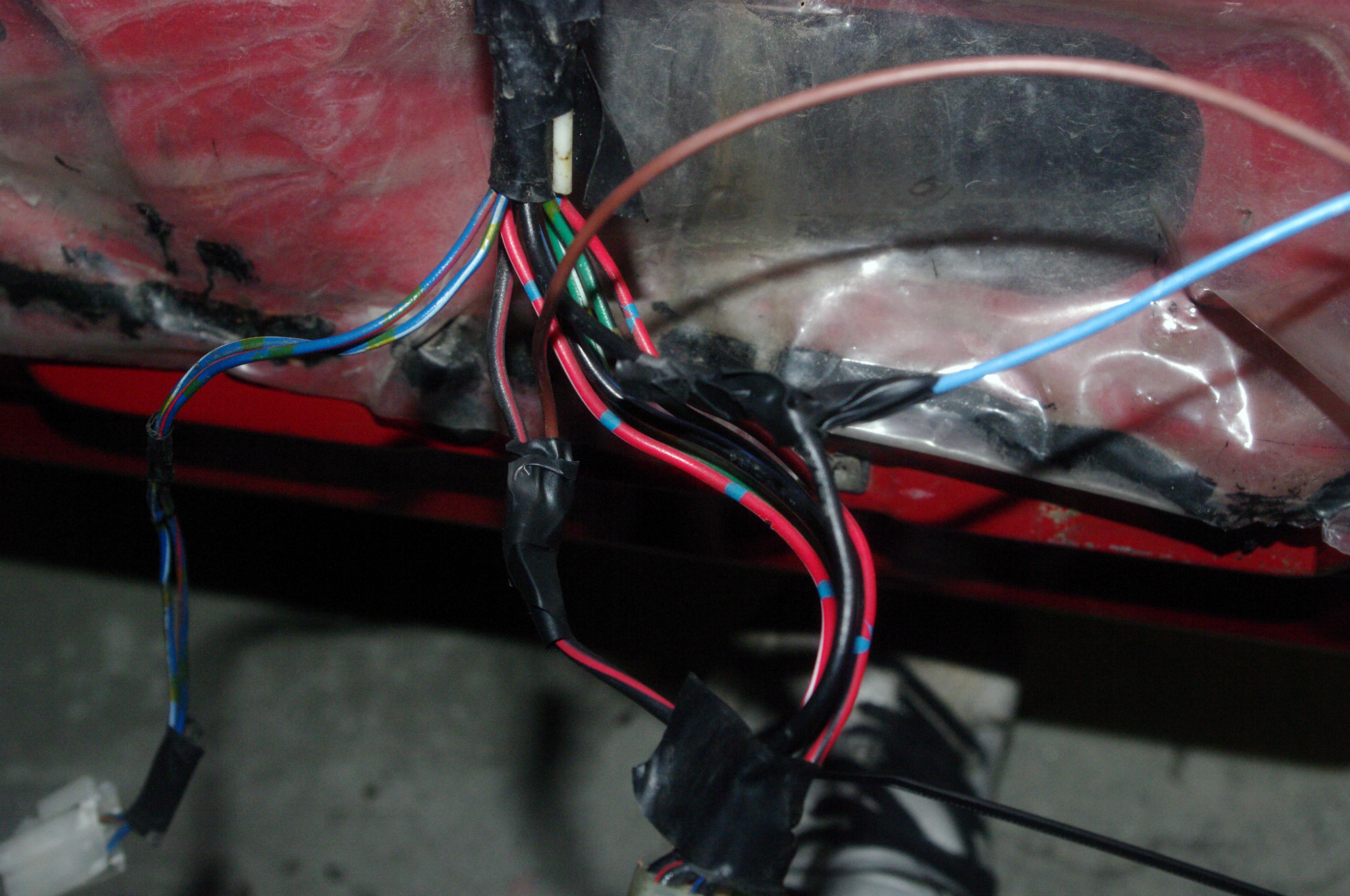

Det neste jeg gjorde, var å spleise meg inn på 12V og jord til bryteren. Jeg gjorde det så enkelt som mulig, og tok loddebolten på isolasjonen, lot den svi seg igjennom, og fjerna restene med tang. Så tok jeg å fila over loddebolten, la på tinn, og begynte å lodde den andre kabelen inn. Så var det på med elektrikerteip, og strømkablene til releene var ferdig.

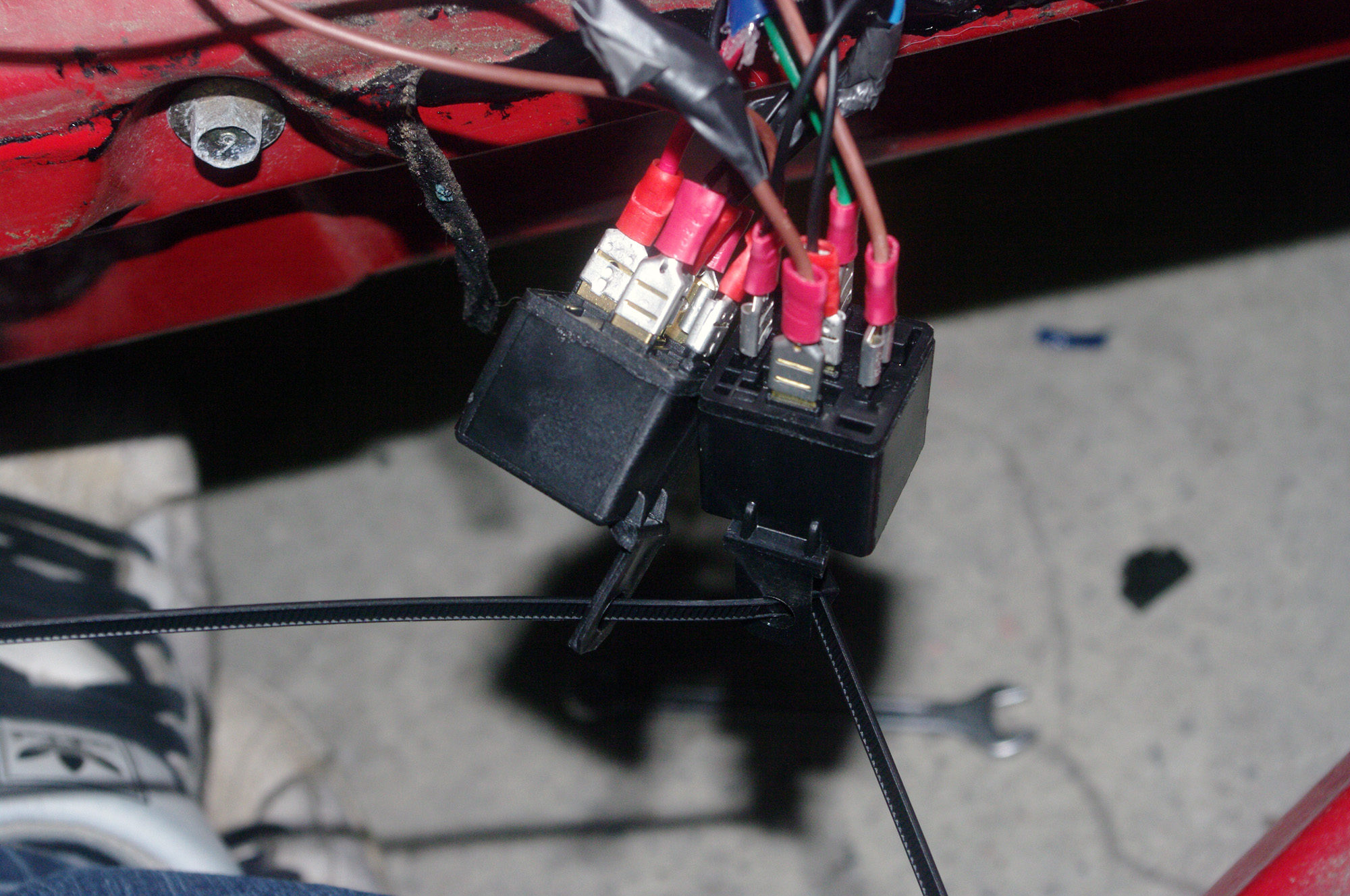

Ferdig? Nei, sa ikke jeg 4 releer? Jopps. Så når kablene var lagt opp, måtte jeg splitte de. 12V skulle inn en plass på hvert rele, så den ble gjort det samme med som jeg gjorde inn på de originale kablene. For ryddighets skyld så er det altså 2 releer per side, så jeg har gjort det samme på passasjersiden.
Samme med jord, men jord skulle inn på 2 plasser per rele, så 4 kabler skulle komme ut av den ene, med tilhørende kabelsko.

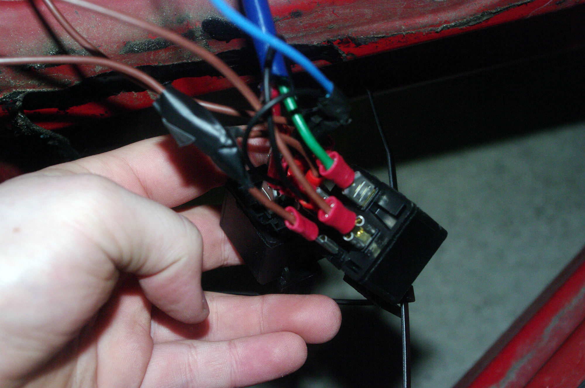

Alt koblet opp til releene.
Releene, som er av typen SPDT, les mer her.
Bedre bilde av releene.

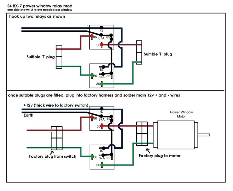

Koblingsskjema finner du lengre ned, for å se hva jeg gjorde.

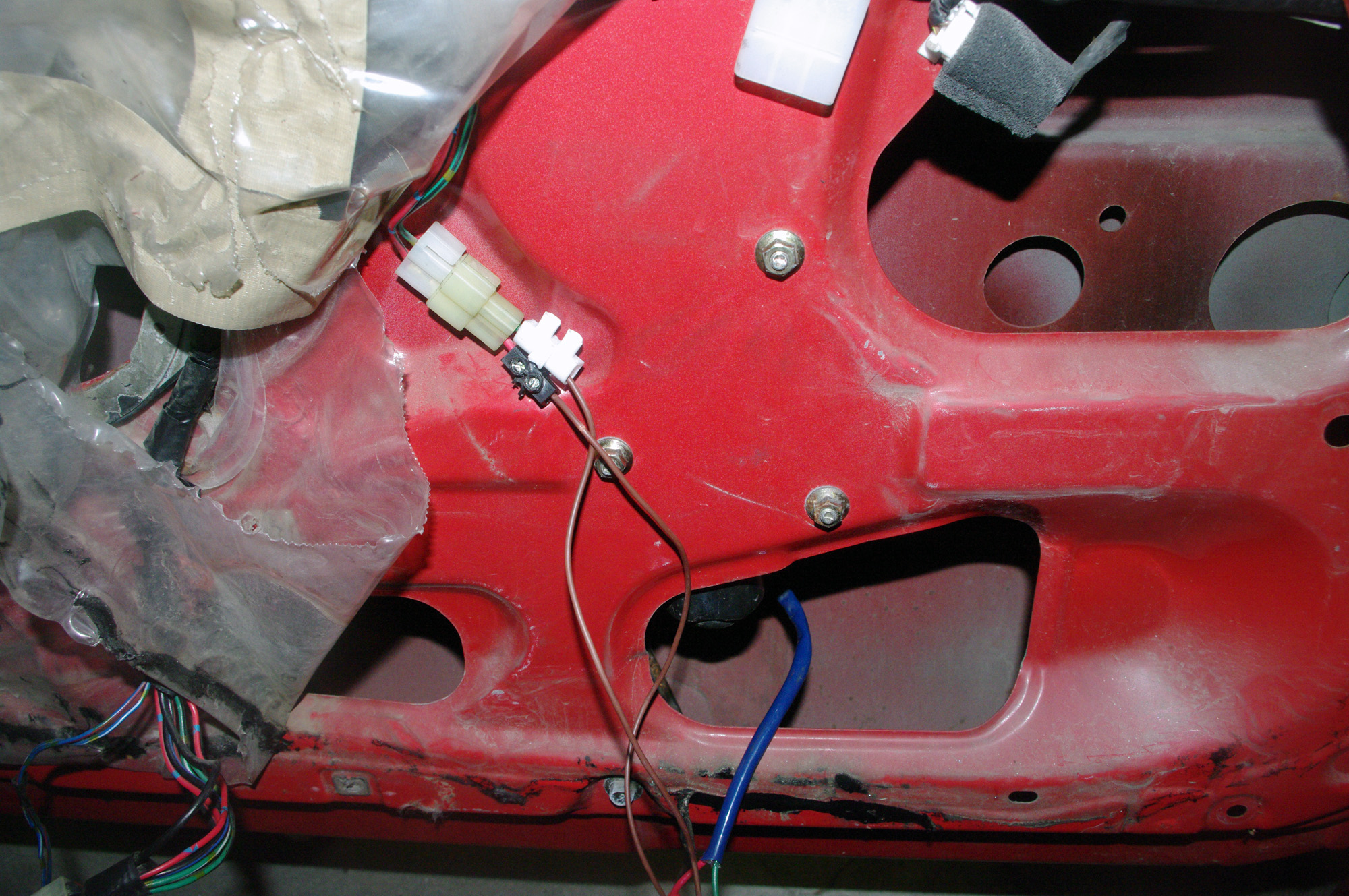

Her ser du underveis i arbeidet sånn cirka hvor releene skal stå (har ikke bilde uten plasten i veien, men de er stripsa fast på baksida av stålplata som går på tvers rett over der releene er på bildet her. (der du ser litt av motoren stikker ut)
Til slutt, etter litt om og men med manglende sukkerbiter, loddebolt og loddetinn, fikk jeg til slutt koblet alt opp, og det fungerte som en drøm!

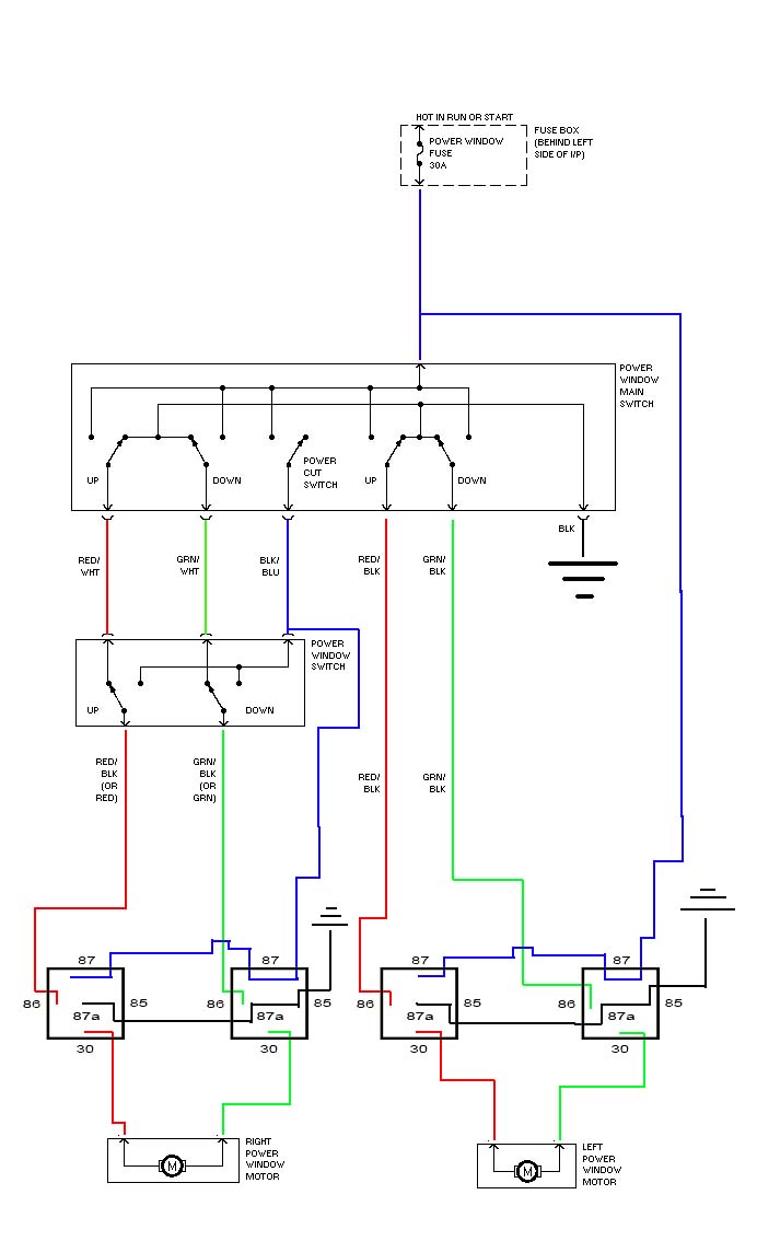

Dette er koblingsskjemaet fra AusRotary.com som jeg først gikk ut ifra. Det var derimot noe som manglet, og jeg ble forvirra. Hvor fikk bryterne strøm ifra?
Jeg spurte på rx7club.com, og fikk dette:
Men før jeg fikk dette, laget jeg mitt eget basert på Mazda's originale koblingsskjema:

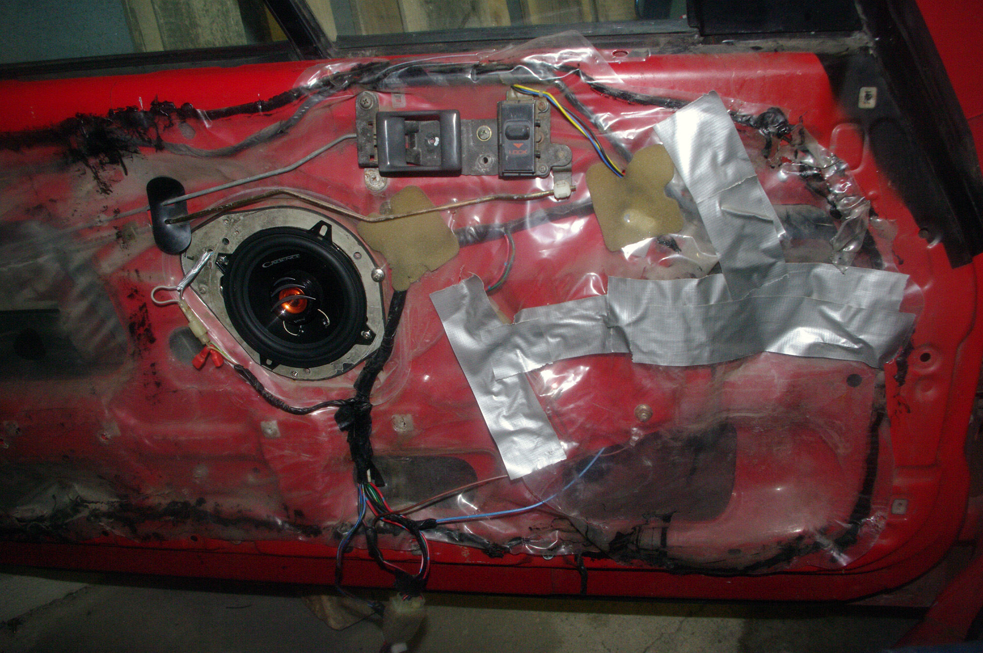

Nevnte jeg at mine 6.5" var for store for hullene, så de dytta ut selve dørtrekket?
Jeg handla inn to stk Cadence 5.25" hos den lokale bilduden (mcardesign.no, vet ikke om det regnes som reklame, men tja, han har uansett det meste liggende, svært kjekt for min del i min jakt på den perfekte RX7).
Du ser disse på det siste bildet.
Rett inn, rett i de originale hullene, og bæng der var det lyd gitt.
Kan nevne at det originalt er 6" i bilen, og det får jeg ikke tak i. 5.25" har like stor diameter skruhull til skruhull, men har mindre element.
