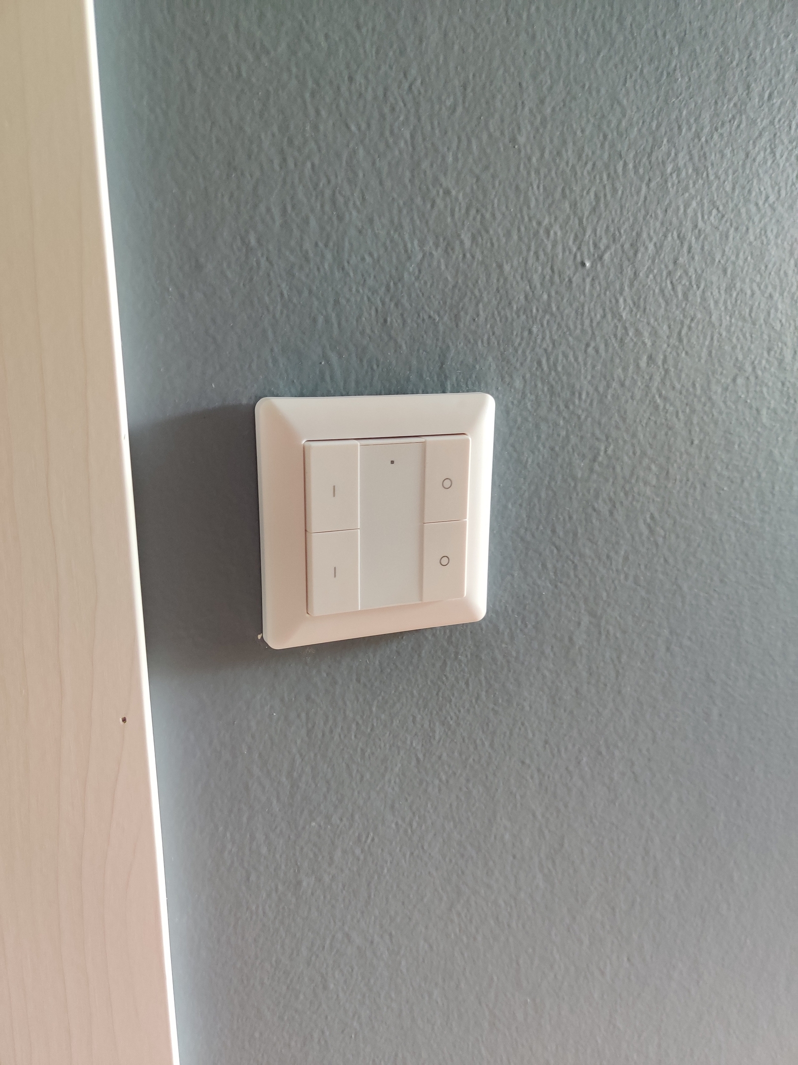

mongojarle Skrevet 6. august 2020 Skrevet 6. august 2020 (endret) Vet dere, nå ble jeg faktisk litt irritert. Den 1-kanlas Namron zigbee dimmeren, den brukes og ser annerledes ut enn 2- og 4-kanals. Hvem designet det? Hvordan tror de det blir enkelt for en familie å lære? "ååh, dette rommet har slik bryter, da må jeg trykke sånn og sånn for å få på lyset"... Idiotisk. Det er en lysbryter med dimmer liksom, hvorfor gjøre det så jævla vanskelig? Jeg sendte epost til Namron der jeg lurte på om det var en spøk... edit2: Jeg fant en slik jeg vil ha: https://www.tronika.no/no/smarthus/zigbee-produkter/zigbee-kontrollere/veggkontroller-zg9001k2-dim2.html Edit: Ble en 2 kanals fjernkontroll da, selv om jeg bare skal bruke en for nå. Kan jo sette inn en lyskilde til senere. Kikket på 1-kanals i butikken, og det er riktig at den er helt annerledes og hinsides all fornuft teit! Har ikke fått svar fra namron heller... Men, bortsett fra det, så er det perfekt. Kan nå styre og dimme lys fra bryter på vegg, og fra app med tilhørende automatiske regler! Endret 7. august 2020 av mongojarle
