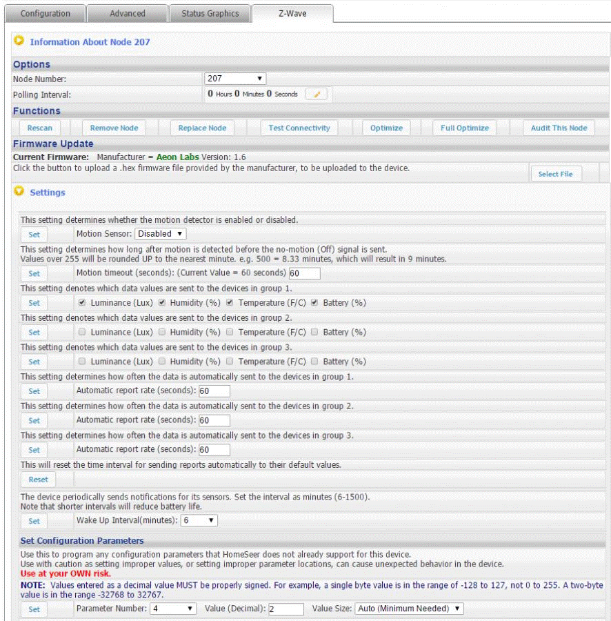

Har installert en Aeon Multisensor 6 i Homeseer (med Z-NET). Når jeg klikker på settings får jeg kun frem WakeUp-intervall og ikke øvrige settings. Ser av en tråd på Homeseer-forumet at også andre sliter med dette, mens noen imidlertid får frem øvrige parametre slik eksempelet under viser. Noen som har tips om hvordan dette kan løses? Har for øvrig oppdatert «alt» til siste versjon.
Prøvde rescan nå - det hjalp ikke. Hadde foretatt exclude/include tidligere, men prøvde likevel igjen nå - også dette uten hell..
Kan du ikke bare sette parametrene manuelt? Det burde funke like bra (om ikke bedre), men er sikkert litt mer tungvint. Jeg gjorde det. Tror de europeiske versjonene er litt forskjellig fra de amerikanske, og da blir det rot med templatene.
Det kan jeg. Men hvordan kan jeg da sjekke hvilke parametre som er satt?
Dukker ikke det opp hvis sensoren er våken etter at du har valgt en parameter?

Det gjør du ved å sette parameteren til ingenting, dvs. slett alt som står i boksen med parameterverdi, og trykk 'Set'. Da dukker den lagrede verdien opp.
Flott - takk for hjelpen  :)
