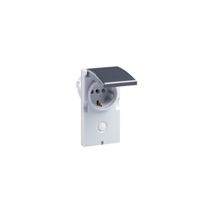

no66 Skrevet 1. desember 2015 Skrevet 1. desember 2015 Trøblete Nexa enhet Jeg har en skikkelig trøblete Nexa som tas frem hver jul, etter jeg gikk til HS3 har den vært et problem. Dvs. at de fungerer fra HS3 litt som skjult kamera. Jeg husket at det var problemer, koblet den opp i labben hvor den fungerte topp. Tok den ut, helt dødt. Tok den inn, helt OK. Vurderte avstand, tok den ut i garasjen som er MYE lenger fra antennen enn terrassen. Alt OK. Har 2 andre av samme type som er helt topp. Det jeg mener å huske er at den ble lagt til 2 ganger i HS3, uten at den ble slettet slik Moskus en gang sa. Uten at jeg helt husker hva det var. Noen ide hva det kan være? Liker den ikke kulde? Skal jeg bare si vannari siden en ny koster hele 169,-? Takk. Hatt en sånn i en uke for motorvarmer og har fungert. Igår begynte den å være vansklig. Hvis den var på, ville ikke den av og hvis den var av ville ikke den på.. Lærte den opp nytt men igen hell. Skal fjæne helt fra Telldus og begynne på nytt. Hvis det ikke funker, tilbake til Clas med den. De andre Nexa pruduten jeg har fungere bra, men innser at å ikke vite om en sak er på eller av gir for mye usikkerhet...... Blir nok Homeseer og Z-Wave etterhvert.
Morgens Skrevet 1. desember 2015 Skrevet 1. desember 2015 Hatt en sånn i en uke for motorvarmer og har fungert. Igår begynte den å være vansklig. Hvis den var på, ville ikke den av og hvis den var av ville ikke den på.. Lærte den opp nytt men igen hell. Skal fjæne helt fra Telldus og begynne på nytt. Hvis det ikke funker, tilbake til Clas med den. De andre Nexa pruduten jeg har fungere bra, men innser at å ikke vite om en sak er på eller av gir for mye usikkerhet...... Blir nok Homeseer og Z-Wave etterhvert. Takk. Gi beskjed hvordan det går er du grei. Jeg kjøpte ny siden de kun koster 169,-. Foretrekker Nexa på julepynt siden Moskus har sagt det. Nei, fordelen er at de kan fjernes 1 år og fungerer igjen uten problemer. Mens Z-Wave må stå tilkoblet hele tiden som en følge av topologien. Utrolig hva jeg fanger opp...
Moskus Skrevet 1. desember 2015 Forfatter Skrevet 1. desember 2015 Er det nå jeg skal si at jeg har to i Z-wave-format har fungert utmerket over 2 år? Ikke den smarteste bryteren i verden, men den fungerer. Den har ikke Instant Status eller strømmåling, men det behøves heller ikke.
arneolav Skrevet 1. desember 2015 Skrevet 1. desember 2015 Hatt en sånn i en uke for motorvarmer og har fungert. Igår begynte den å være vansklig. Hvis den var på, ville ikke den av og hvis den var av ville ikke den på.. Lærte den opp nytt men igen hell. Skal fjæne helt fra Telldus og begynne på nytt. Hvis det ikke funker, tilbake til Clas med den. De andre Nexa pruduten jeg har fungere bra, men innser at å ikke vite om en sak er på eller av gir for mye usikkerhet...... Blir nok Homeseer og Z-Wave etterhvert. Takk. Gi beskjed hvordan det går er du grei. Jeg kjøpte ny siden de kun koster 169,-. Foretrekker Nexa på julepynt siden Moskus har sagt det. Nei, fordelen er at de kan fjernes 1 år og fungerer igjen uten problemer. Mens Z-Wave må stå tilkoblet hele tiden som en følge av topologien. Utrolig hva jeg fanger opp... Har et par slike. Fungerer OK. Benytter de for motorvarmer hjemme og på hytta. Trenger bilen til ulike tider og benytter derfor sender WTE-1 som er plassert i gangen og sender direkte.

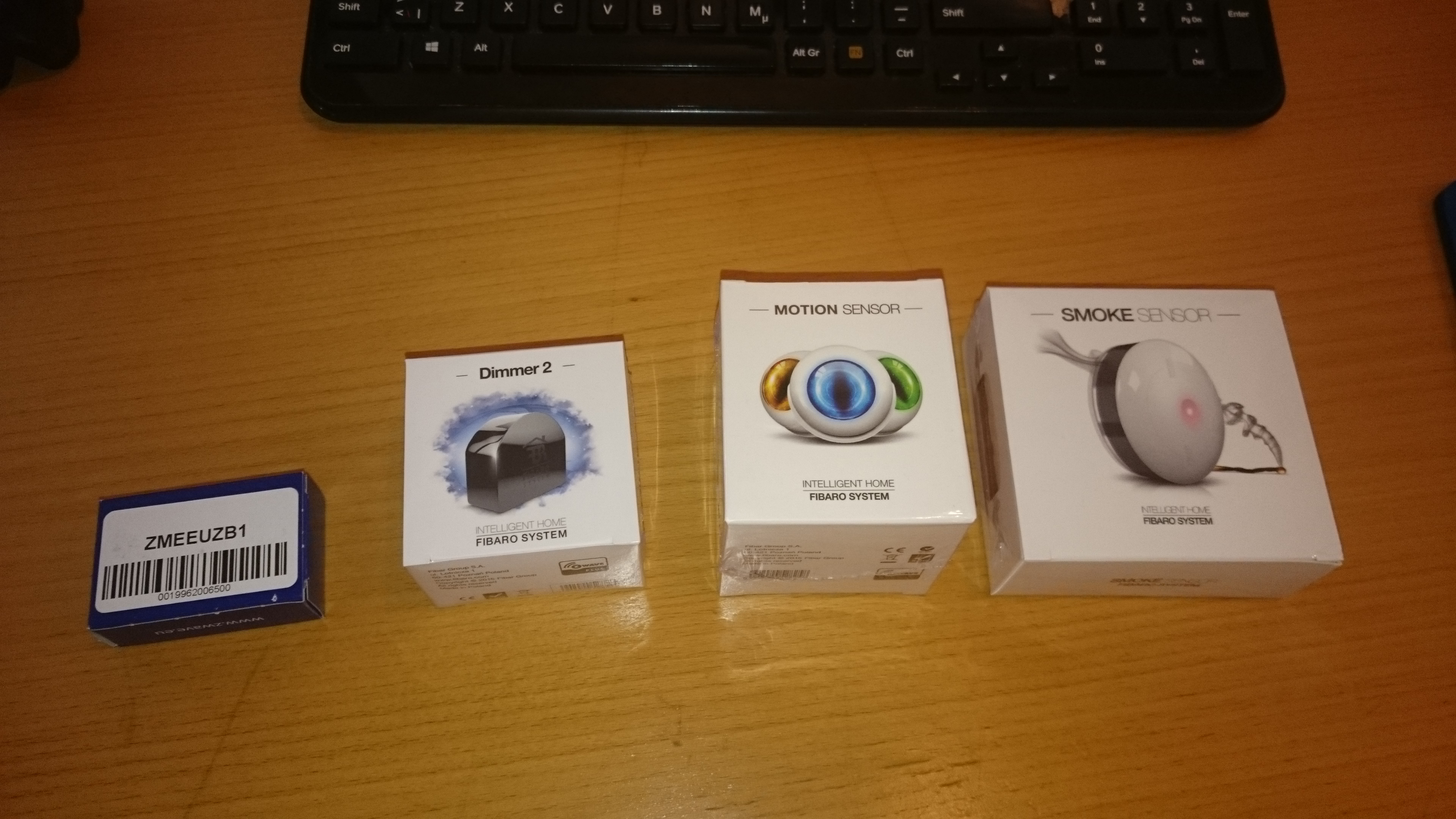

lilfire Skrevet 1. desember 2015 Skrevet 1. desember 2015 Har fått UZB1 i posten jeg også. MEN jeg får den overhode ikke til å fungere. Har testet 2 maskiner nå og 2 forskjellige noder - men får ikke includa noe på controlleren. Jeg ser i manualen at den støtter flere frekvenser og mistenker at den kan være satt opp med feil frekvens? Noen som har noen erfaringer å dele?
*F* Skrevet 1. desember 2015 Skrevet 1. desember 2015 Har fått UZB1 i posten jeg også. MEN jeg får den overhode ikke til å fungere. Har testet 2 maskiner nå og 2 forskjellige noder - men får ikke includa noe på controlleren. Jeg ser i manualen at den støtter flere frekvenser og mistenker at den kan være satt opp med feil frekvens? Noen som har noen erfaringer å dele? Hvilket hjemmeautomasjonsystem bruker du?
nomore Skrevet 1. desember 2015 Skrevet 1. desember 2015 Eg har en del "utfordringer" med den eg også i OpenHAB, men eg tror det skyldes uerfarenhet fra min side - og ikke stikken Har fått bevegelsessensoren til, så noe fungerer.
*F* Skrevet 1. desember 2015 Skrevet 1. desember 2015 Fungerer som en drøm i Domoticz, men kanskje jeg bare er heldig
Fermate Skrevet 1. desember 2015 Skrevet 1. desember 2015 Har fått UZB1 i posten jeg også. MEN jeg får den overhode ikke til å fungere. Litt mere detajler er du snill. Hvor langt kommer du?
Moskus Skrevet 1. desember 2015 Forfatter Skrevet 1. desember 2015 Ja, for meg var det bare å plugge den i, gå til Plugins -> Z-wave -> Controllers, og legge til en og velge riktig COM-port. Restore en tidligere backup av Z-stick, optimize (x3-4) og ferdig! Mye raskere og bedre nett.
Morgens Skrevet 1. desember 2015 Skrevet 1. desember 2015 Har fått UZB1 i posten jeg også. MEN jeg får den overhode ikke til å fungere. Har testet 2 maskiner nå og 2 forskjellige noder - men får ikke includa noe på controlleren. Jeg ser i manualen at den støtter flere frekvenser og mistenker at den kan være satt opp med feil frekvens? Noen som har noen erfaringer å dele? Fasiten er her: https://www.diskusjon.no/index.php?showtopic=1658712&p=22716181
