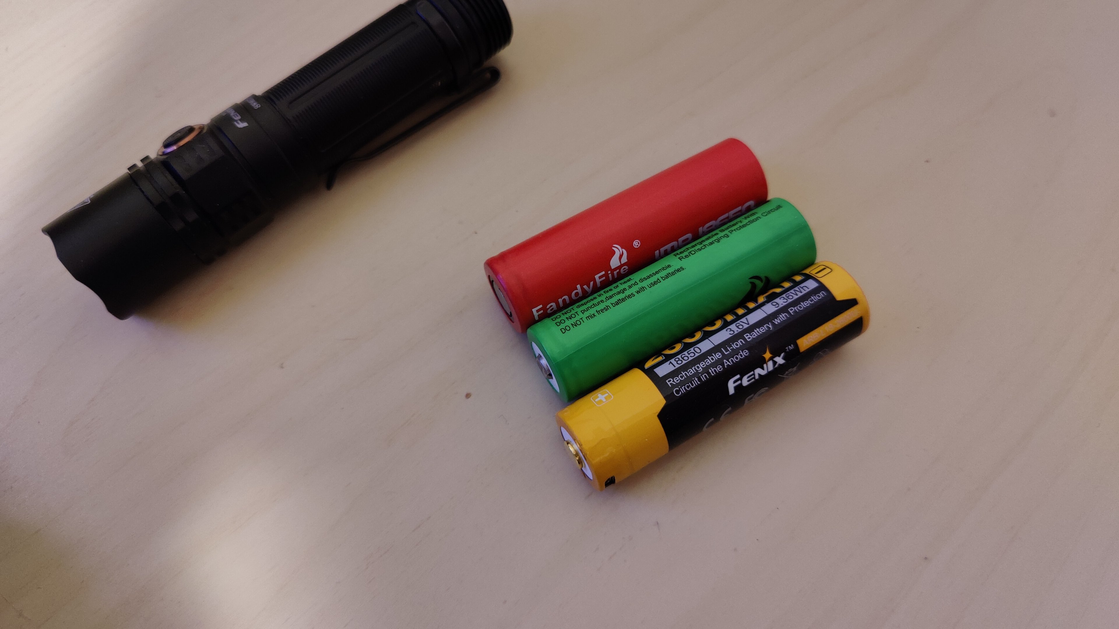

Har pd35 v3, veldig god lykt.
Om man skal påpeke noe negativt med den lykta så er det at man må bruke batterier fra Fenix, de standard 18650 blir for korte og den positive anoden må i tillegg ha en forhøyning for at det skal bli kontakt. Batterikompatibiliteten var beder på de eldre lyktene

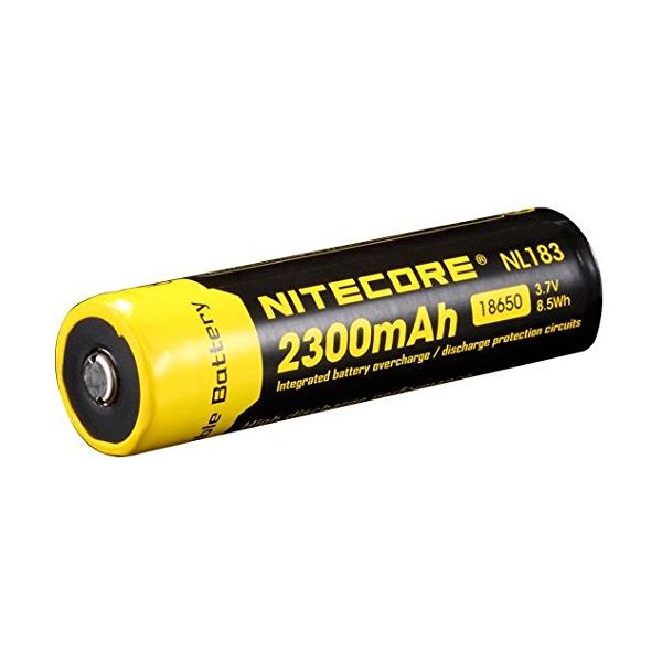

Kan du vennligst legge ut et bilde av batterier som ikke passer, for alle mine 18650 batterier har en ekstra forhøyning på pluss-siden.
Ubeskyttede batterier er gjerne noe kortere (siden de ikke har den integrerte sikkerhetskretsen som bygger ut, og er gjerne flat på pluss-siden i tillegg. Slike batterier kan jeg forstå ikke passer.
Length_difference_between_protected_and_
Har selv 18650 batterier fra Fenix, Hixon, Nitecore, Panasonic, Orbtronic og Keeppower og alle har denne tuppen.
Eksempelbilde fra Google:

Som du ser så er fenix batteriet mye lengre, så er misvisende å kalle det 18650.
Ser ut som de andre batteriene er ubeskyttede.
Fenix batteriet mitt er av modellen ARB-L18-2600 og er like langt som et Nitecore NL1862600. Begge er 69mm langt på skyvelæret så i praksis er det vel ubeskyttede batterier som er "18650" mens de beskyttede batteriene er "18690".
Poenget er at det er flere batterier som passer til Fenix PD35 v3 - man må bare vite om det er et beskyttet eller ubeskyttet batteri man kjøper.
En venn av meg hadde akkurat samme problem til sin Fenix TK75 2018. Hvor batteriene han hadde fått tak i var ubeskyttet og dermed for kort.
Jeg bruker Nitecore NL1835HP til min egen Fenix TK75 2018 og disse måler også ~70mm. Og de er lett å få tak i.
https://prisguiden.no/produkt/v/7lElvJAHXmc
Ja det er korrekt, 18650 indikerer dog størrelsen så det er uansett litt dumt at man ikke får brukt standardbatterier på lykta.
Men hvis man kjøper batterier med kretskort/beskyttelse og den tappen så passer det

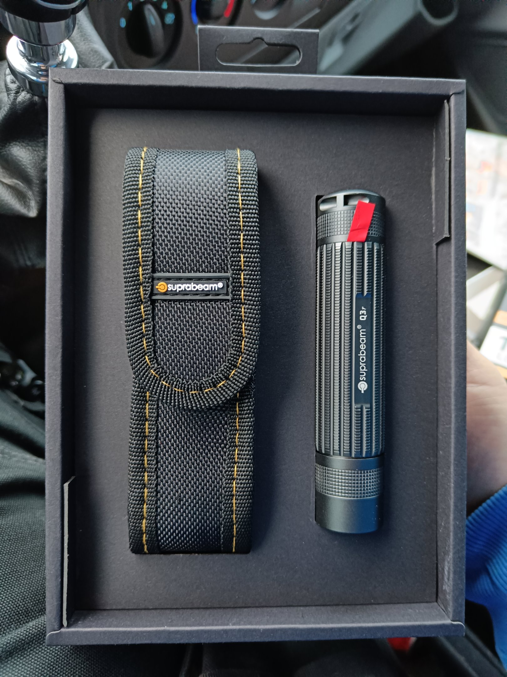

Skaffet meg en Suprabeam Q3r til arbeid i dag. Fin liten sak med enkel betjening, og som jeg digger har den justerbar optikk.
Denne ser mye bedre ut enn noe fra Led Lenser! Hvordan justeres optikken?
Det jeg ikke liker med Led Lenser er at lykten må fysisk endres utvendig, noe som svekker konstruksjonen.
Forklarer sikkert dårlig her, men hvis Suprabeams løsning er en intern skrumekanisme (slik det ser ut), uten at man kan dra i lykten for å flytte på optikken, så er det en langt bedre løsning.

Desverre en utvendig justering her også, og det er ikke hva jeg ønsker:

Optikken skrur man ut og inn. Ganske tight faktisk. Würth hadde kampanje på lykten til 1250,- Jobben betalte.

Tenkte jeg skulle sende melding om at jeg fant den på nettet til 900 Kr., avhengig av hva du betalte for den, men er jo ingen sak når jobben betaler. :cool:
https://www.torn.no/product/lykt-q3-oppladbar-suprabeam/
