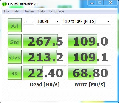

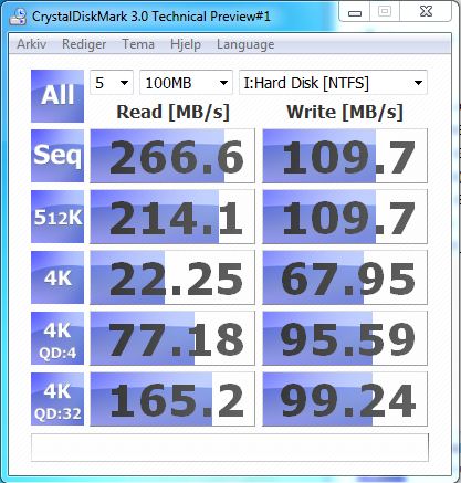

Da har jeg kjørt noen enkle tester på nr 2 med ny firmware.
ICH10R - standalone - W7 x64
seq 267.5/109.0 512K 213.2/109.1 4K 22.40/68.80
rett inn på 3dje plass :)
CDM3TP

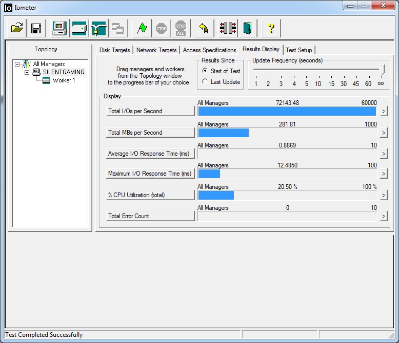

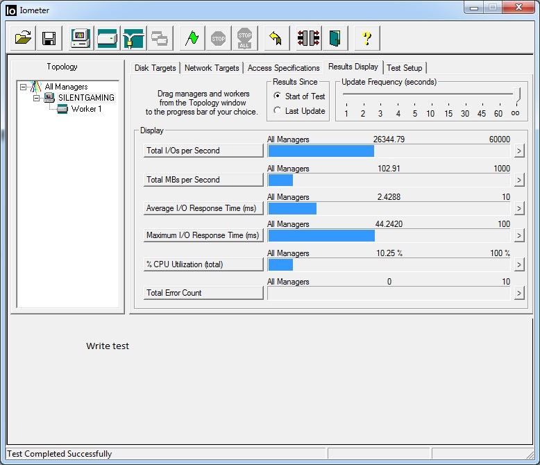

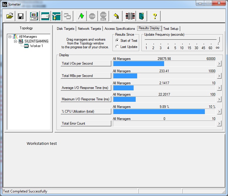

Dette er 2 stk Intel X25-M 160GB G2 i Raid0 på ICH10R (EVGA 3X SLi X58). Windows 7 Professional 64bit installasjon, og absolutt ingen tweaks overhodet. 128Kbit stripe på raidet. Drivere lagt inn i forkant av Win installasjonen (nyeste som var å oppdrive på intel.com). OS kjører på raidet mens jeg tester.
EDIT: Her kommer IOmeter også:
post-4613-1258748168_thumb.jpg - Workstation
post-4613-1258748191_thumb.jpg - Read
post-4613-1258748205_thumb.jpg - Write

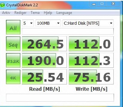

Var litt "gær'n", og oppdaterte til siste firmware for min 160GB Intel X25-M G2. Var vel i faresonen for å ødelegge disken siden jeg bruker Win 7 x64.... men det gikk heldigvis bra, og alt fungerer som det skal.
Her er siste test med Crystalmark:
Endret av Spurs

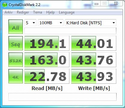

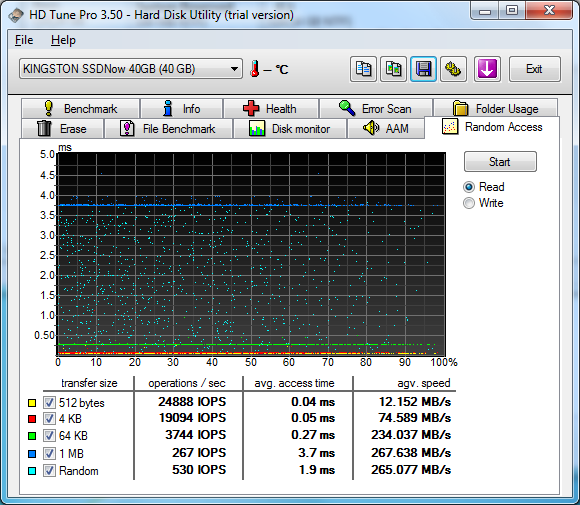

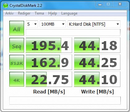

Kingston SSDNow 40GB

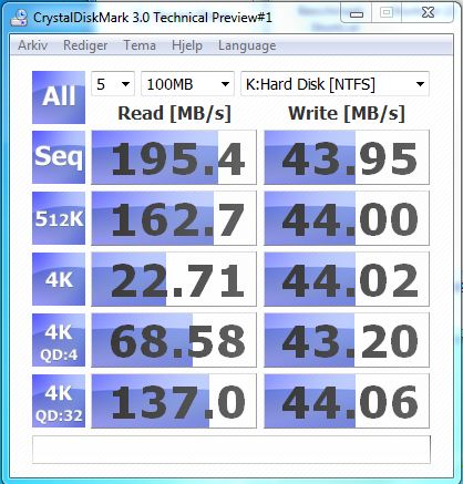

Tester kjørt på P55 med standard W7 x64 drivere.
Det er ikke noe galt med aksesstiden i HD Tune

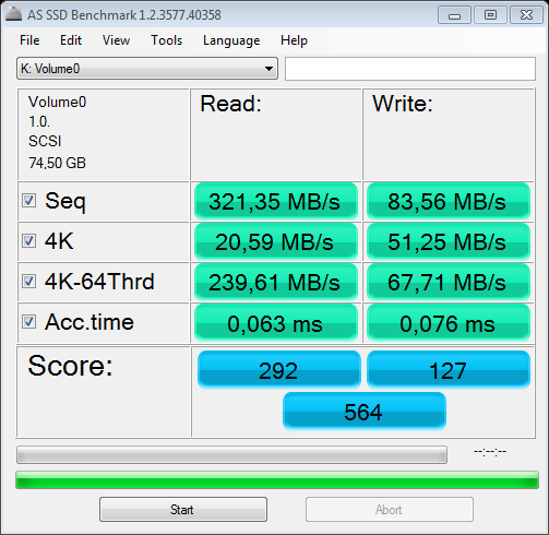

Screendumps til høyre (og under ved AS SSD) er i used state, dvs jeg har skrevet 2 ganger til hele partisjonen før testene er kjørt på nytt. (det er ikke foretatt HDDerase)
seq 195.4/44.18 512K 162.9/44.25 4K 22.75/44.10
score 345 i used state. (bedre enn første gangs kjøring)

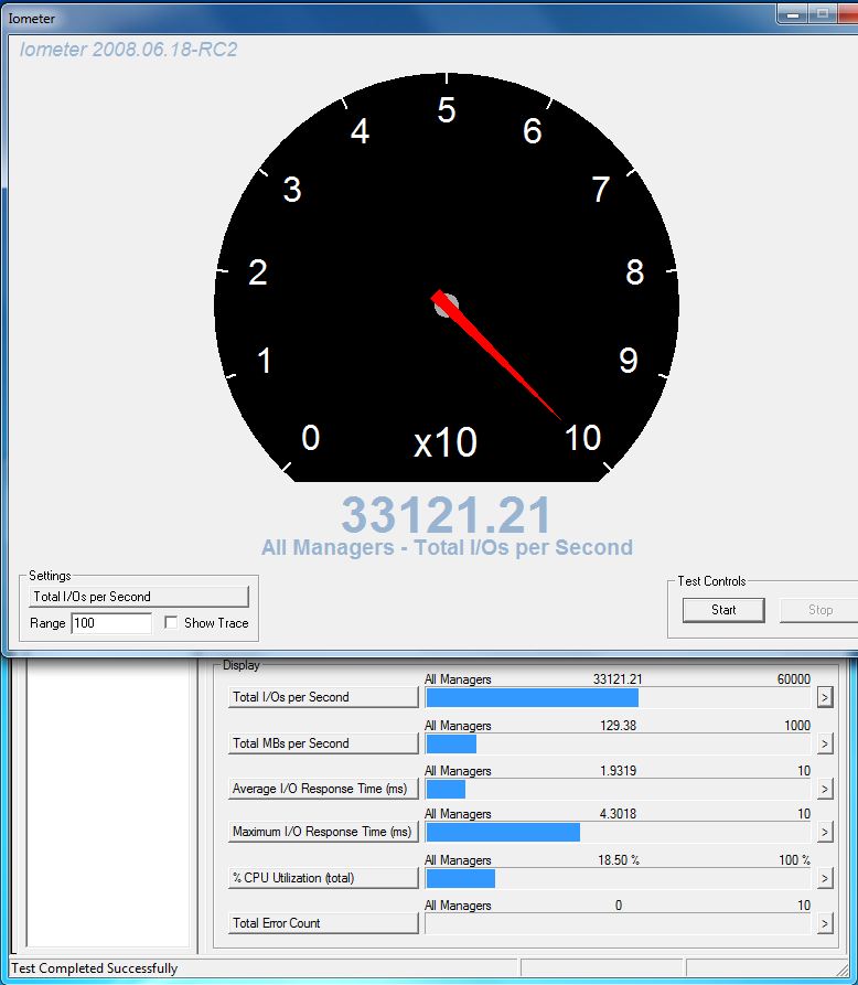

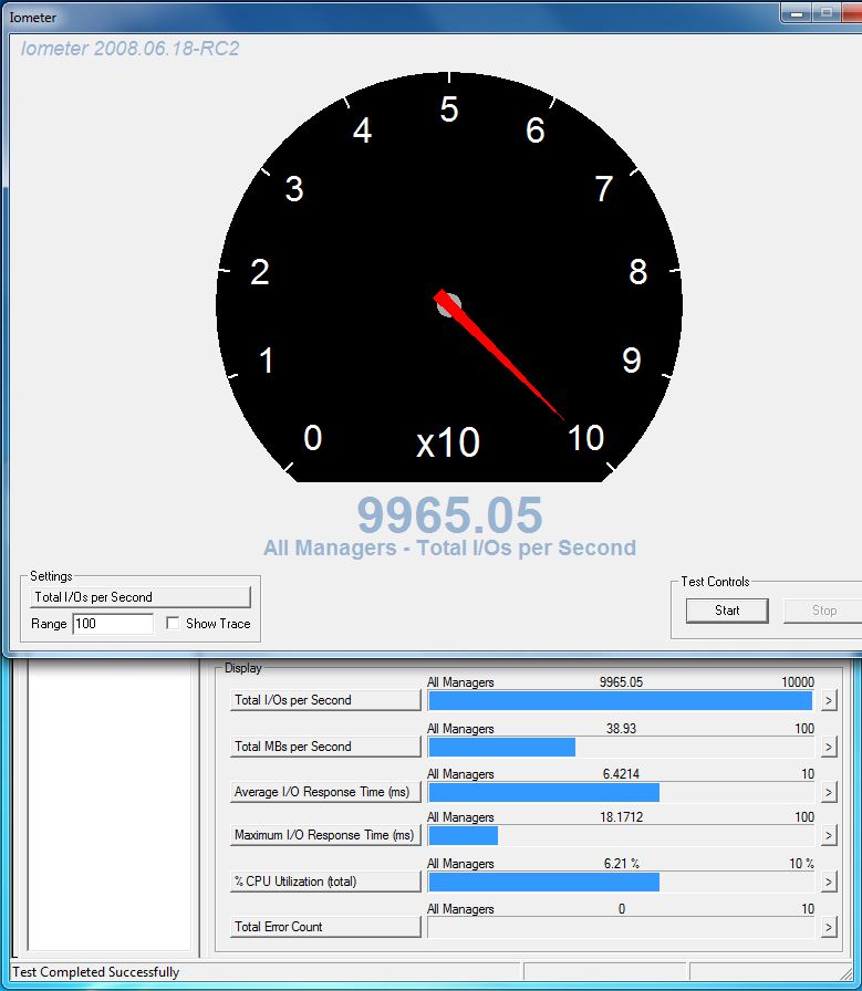

iometer random read 33248.80
random write 9965.05

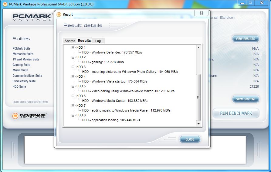

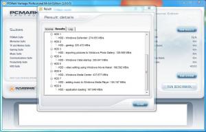

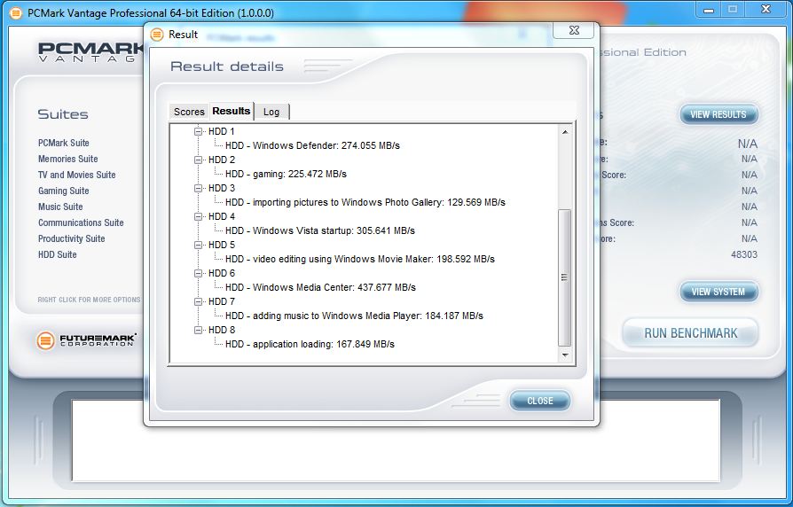

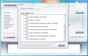

Vantage 30616 -> 27226 (used)

Da er alt testet som "used", resultatene er forbausende like så jeg heller til at det er en styrt begrensning i kontrolleren på en eller annen måte.
Den eneste testen som gav klart negativt utslag var Vantage. (ca 10%)
Det er definitivt ikke TRIM på denne selv om firmware har samme rev som G2 med TRIM. (02HA)
(jeg kjører i raid mode så det hadde ikke gitt noe utslag uansett men CrystalDiskInfo viser at den ikke støtter dette)

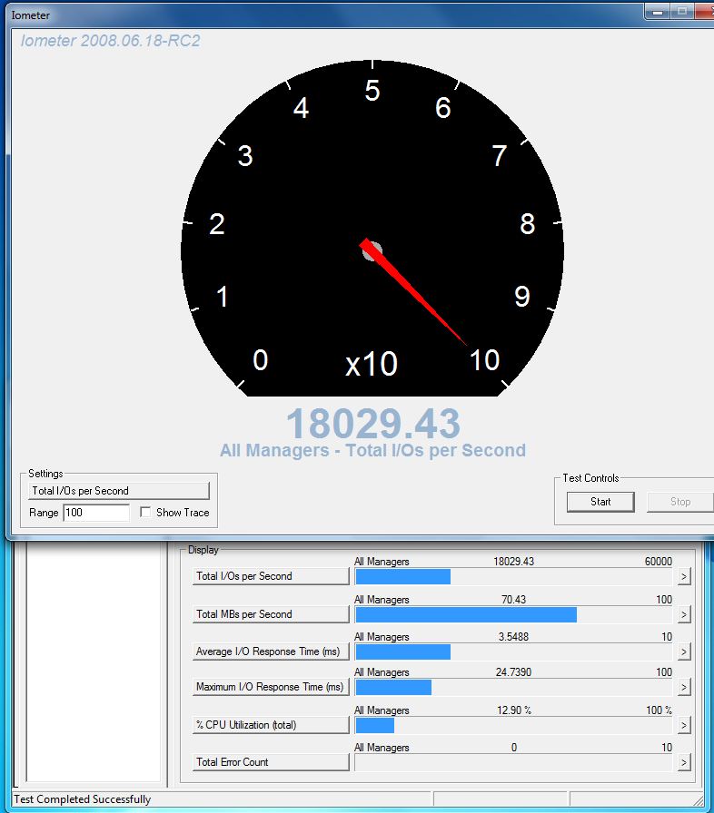

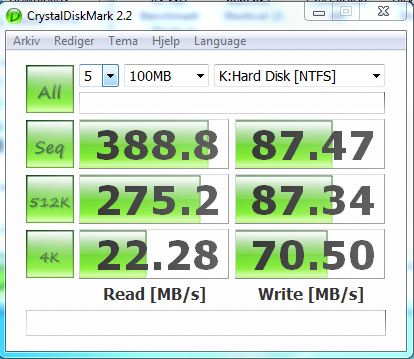

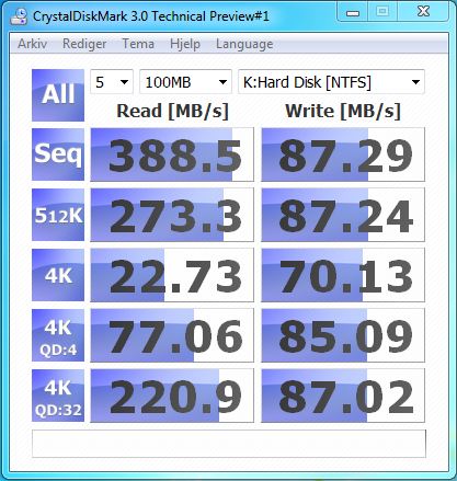

Kingston V40 2x i raid-0 128KB stripe size på P55
IMSM er ikke installert og dermed er dette uten WBC.
seq 388.8/87.47 512K 275.2/87.34 4K 22.28/70.50
score 564

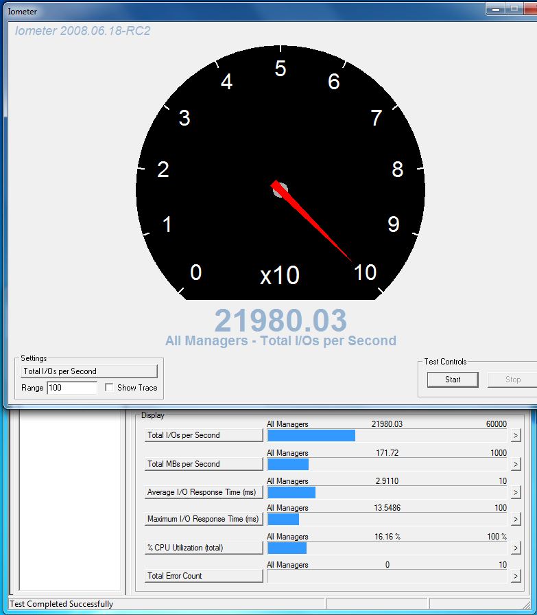

iometer
random read 61696.35
random write 18029.43
workstation 21980.03
Vantage 48303

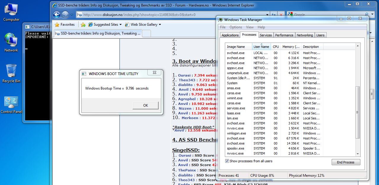

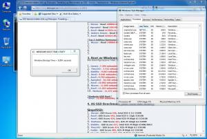

BootTimer 9.796
Kingston V 40GB på P55 (raid mode, W7 driver)
edit:
Ingen tweaks overhodet :)
med nogui i msconfig 9.204
