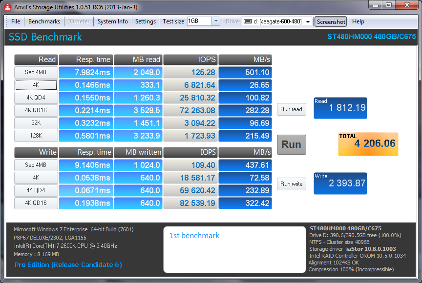

Kjapp (første) test av en Seagate 600
Strømsparing er på så det er mer å hente, men venter med større tester til Haswell er på plass.

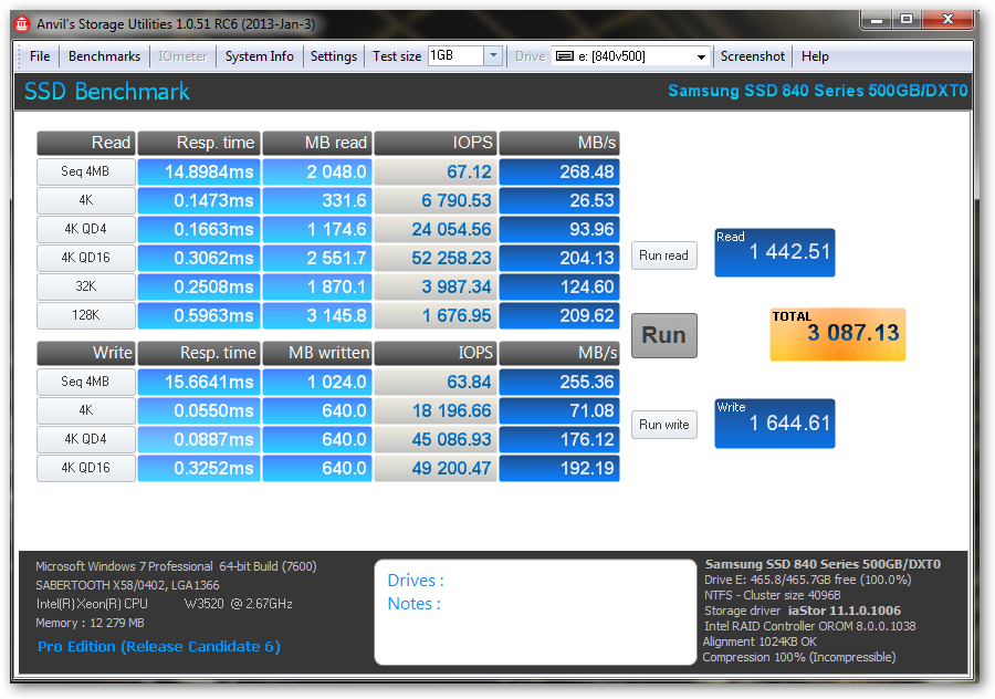

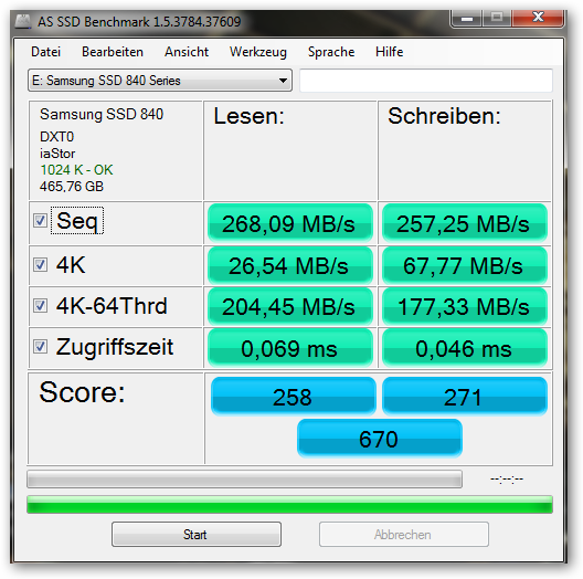

Har kjøpt en Samsung 840 500GB (Vanilla) og selv om det ikke er et highend produkt er det utrolig hvor kapabel den er. På tross av TLC klarer 250GB utgaven over 700TB før sektorer begynner å bli uleselig. 500GB skal altså klare opptil det dobbelte. Ytelsesmessig er den også helt ok for min del. 2200,- var løp og kjøp for meg.
Den vil ta over jobben som spill/wm-lab/workdir mens jeg har en Intel 320 120GB som nå kjører OS og programmer.
2x80G1 og 2x160G2 byttet ut. De 2 sistnevnte skal fortsatt brukes i maskinen til ymse ting men alt skal kjøres som singledrive så jeg får trim på X58. G1 blir fordelt til en E350 HTPC og lignende formål.
Endret av Theo343

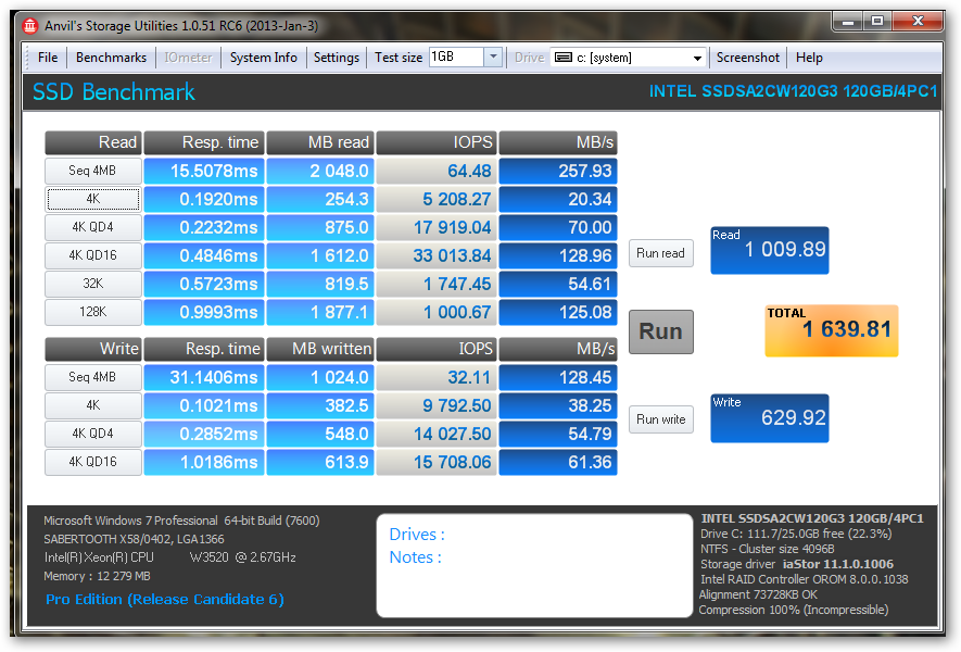

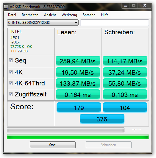

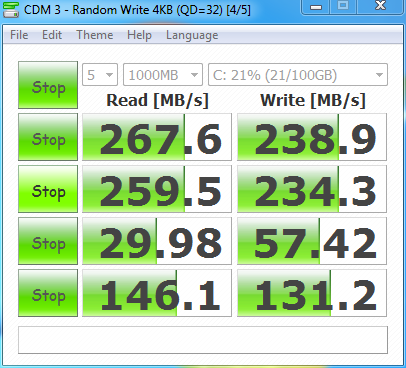

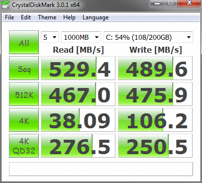

Hvordan er dette for en Intel 320 120GB på X58. Vet at resultatene i seg selv ikke er noe å juble over men det er vel heller ikke den gamle i320. Er det noe jeg kan gjøre for å bedre dette eller er det on-par med i320? Jeg har Acronis installert som jeg vet bremser noe.
Etter at jeg fikk byttet ut 2x80G1 med denne hvorav en hadde feilmelding i Post og de led heftig av manglende trim så føles hvertfall maskinen vesentlig mer snappy.
Endret av Theo343
Fornøyd med dette på en 4,5 år gammel maskin med en 3,5 år gammel Win7 installasjon.
(Maskinen er midlertidig nedklokket fordi jeg feilsøkte på en bootkræsj-loop som viste seg å være defekt HDD@marvel)
Endret av Theo343

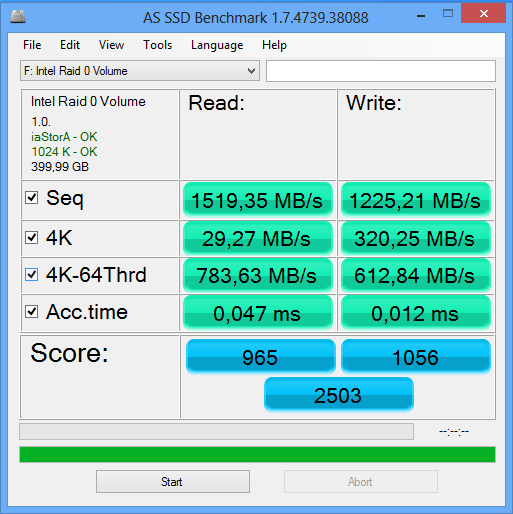

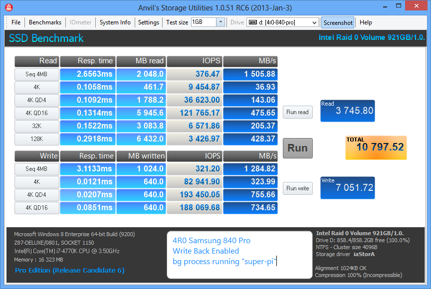

Z87
4R0 Samsung 840 Pro 256GB
Man får ikke full uttelling i forhold til antall enheter, jeg skal teste 3R0 asap, blir nok i morgen.
Det er helt klart en forbedring fra bare 2 stk onboard 6Gbit/s porter til 6, jeg har en Samsung 830 som boot og man kan da enkelt ha 2-3 raid med solid ytelse og brukbar kapasitet dersom man ønsker det.
Ut fra dette er jeg rimelig fornøyd med "Haswell"
Klokking blir en annen sak, ser ut for å kunne bli varmt!
Endret av Anvil
4x m3p r0 haswell Asrock extreme 4
PS: Har man noe i pci-e x8 porten så stjeler det båndbredde fra intel sata 6gbit kontrolleren. Det merket jeg da jeg hadde en lsi sas 2 kontroller der. Da fikk jeg bare 1050 MB/s lesehastighet.
Så om man kjører sli eller har noe annet i denne slotten, så går det utover intelkontrolleren. Jaja, slik er det å kjøre midrange hovedkort med ALT for få pci-e lanes.
