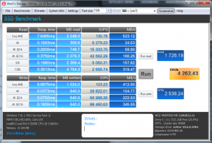

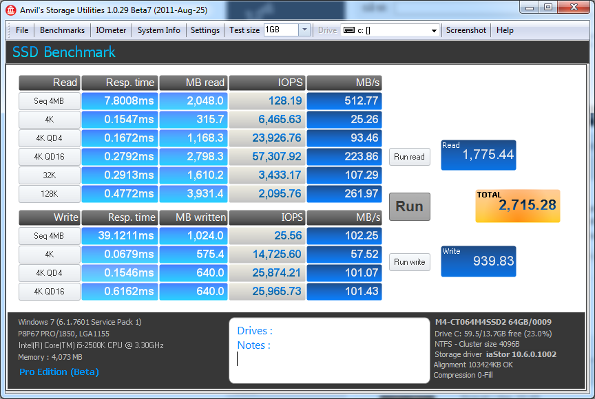

Hvordan er disse resultatene? 4K read ser rimelig lavt ut. Samme gjelder write generelt egentlig. Hva burde jeg kunne forvente av en M4 64 GB i forhold til dette? Hvis dette eventuelt skulle være ganske dårlig, er det noen som har en idé om hvorfor? Jeg har nyeste BIOS-versjon, SATA-driver og firmware, AHCI er aktivert i bios og disken er koblet til en 6 Gbps-port.
Endret av Henrik B
Du får ~samme lese score som HyperX 120gb uten noen av SF-22xx problemene, så her har du svært lite å klage på.. Skriveytelsen, som utgjør 50% av totalscoren, er begrenset på disse småSSD'ene, men er akkurat der den skal være ifølge speccs, og er langt over det man trenger som OS SSD..
Altså, alt ser OK ut, kos deg med M4 du... :thumbup:

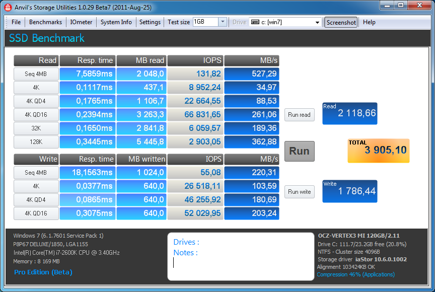

Etter å ha fått min Vertex 3 MAX IOPS tilbake fra misfornøyd kjøper, oppdaterte jeg til FW 2.11 og har siden det ikke hatt en eneste BSOD :)
Kjørte min første Anvil-benchmark, uten å røre noe som helst av innstillinger. Bare startet Anvil og trykkte RUN.
Hvordan ser dette ut resultatmessig egentlig? (Jeg aner fint lite om benchmarkingresultater på SSD, men forstår det slik at Anvil skal være noe av det bedre og teste med)

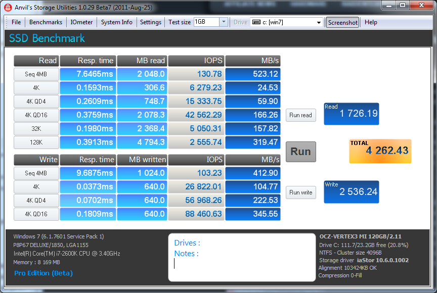

Og her en der jeg kun har valgt 46% komprimering og ingenting annet (selv om jeg som sagt ikke helt skjønner dette. Så bare det ble anbefalt tidligere i tråden :blush: )
