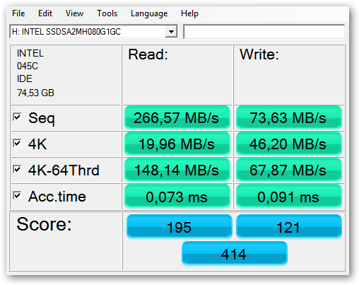

Anv Skrevet 11. oktober 2009 Del Skrevet 11. oktober 2009 Tror jeg har noen gamle bencher liggende på G1 skal se om jeg finner dem, mener å huske at jeg ved flere anledninger hadde write på ~100MB/s men testet ikke rettet mot iops da, kjørte mest HDTune, ATTO og CDM for å se hvordan degraderingen utviklet seg. HDTune benchmark er fin for å se akkurat dette med degradering. AS SSD er jeg litt skeptisk til etter i natt, hadde noen tilfeller hvor den gikk inn i seg selv og hvor den aldri ble ferdig, MB/s gikk ned på både read og write. Det var faktisk bare en reset på maskinen som hjalp, å terminere prosessen hadde ingen innvirkning. Skal sjekke degraderingen før jeg kjører på med 4 stk i Vantage, kan jo alltids ta en før HDDerase og en etter. Lenke til kommentar https://www.diskusjon.no/topic/1149834-ssd-benche-tr%C3%A5den-info-og-diskusjon-tweaking-og-benchmarks-av-ssd/page/21/#findComment-14491933

Ourasi Skrevet 11. oktober 2009 Forfatter Del Skrevet 11. oktober 2009 (endret) Tror jeg har noen gamle bencher liggende på G1 skal se om jeg finner dem, mener å huske at jeg ved flere anledninger hadde write på ~100MB/s men testet ikke rettet mot iops da, kjørte mest HDTune, ATTO og CDM for å se hvordan degraderingen utviklet seg.HDTune benchmark er fin for å se akkurat dette med degradering. AS SSD er jeg litt skeptisk til etter i natt, hadde noen tilfeller hvor den gikk inn i seg selv og hvor den aldri ble ferdig, MB/s gikk ned på både read og write. Det var faktisk bare en reset på maskinen som hjalp, å terminere prosessen hadde ingen innvirkning. Skal sjekke degraderingen før jeg kjører på med 4 stk i Vantage, kan jo alltids ta en før HDDerase og en etter. AS SSD er nok ikke helt trygg, men en ustabil klokk kan jo skape bøll også. Den er uansett for stressende for SSD'ene etter min mening mtp degradering, det er jo også altfor mange fjollete begrensninger i programmet for å utelukke cachen som medfører dårligere resultater... Cachen er endel av oppsettet, og synes det blir litt teit om man skal være så "motstander" av cachen på dyre kontrollere at det går utover onboard SSD cachen også, ikke min favoritt akkurat... Endret 11. oktober 2009 av Ourasi Lenke til kommentar https://www.diskusjon.no/topic/1149834-ssd-benche-tr%C3%A5den-info-og-diskusjon-tweaking-og-benchmarks-av-ssd/page/21/#findComment-14491985

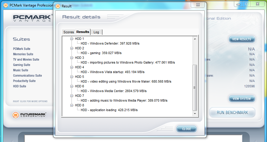

Anv Skrevet 11. oktober 2009 Del Skrevet 11. oktober 2009 (endret) Da forselår jeg at du gjør det Har sett oppsett som gir ATTO lignende output basert på iometer men fixer du AS SSD i form av iometer har vi noe nytt å leke med. edit: Kjørte en Vantage med 4 stk og 32KB stripe og det ble selvsagt ikke like bra, tenkte å prøve 8KB også før jeg kjører 16KB. edit2: 8KB var bedre enn 32KB. Ourasi, Hvis/når du lager den iometerbaserte kan du vurdere å finne en litt større blokkstørrelse på sekvensiell les/skriv. Det ser ut som at AS SSD bruker en relativt liten blokk, Vertex'ene havnet på rundt 140-150MB/s men i andre tester yter de nærmere 200 sekvensiellt. For å gjøre ting enklere kan du også vurdere å legge alle testene i en test slik at man bare får ut ett totalresultat? edit: Har kjørt igjennom 8-32KB nå og 16KB er best som du sa men skaleringen har stoppet opp så alle kjøringene med 4 SSD'er er lavere enn ved 3 stk. Kjører en runde med HDDerase så får vi se om det har noen innvirkning. De ser ikke så ille ut mtp degradering. Endret 11. oktober 2009 av Anvil Lenke til kommentar https://www.diskusjon.no/topic/1149834-ssd-benche-tr%C3%A5den-info-og-diskusjon-tweaking-og-benchmarks-av-ssd/page/21/#findComment-14492109

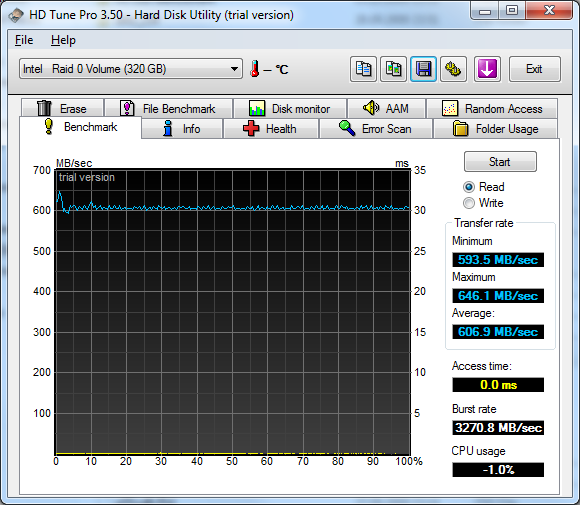

Anv Skrevet 11. oktober 2009 Del Skrevet 11. oktober 2009 (endret) HDDerase er nå kjørt og det ble faktisk litt dumt for Nizzen 4x X25-M G1, ICH10R, W7 Pro x64 Kjører på 2 og 3 litt senere. Endret 11. oktober 2009 av Anvil Lenke til kommentar https://www.diskusjon.no/topic/1149834-ssd-benche-tr%C3%A5den-info-og-diskusjon-tweaking-og-benchmarks-av-ssd/page/21/#findComment-14492814

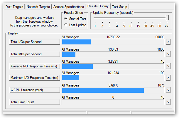

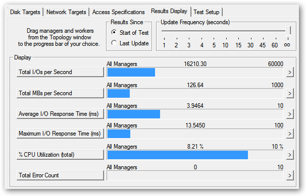

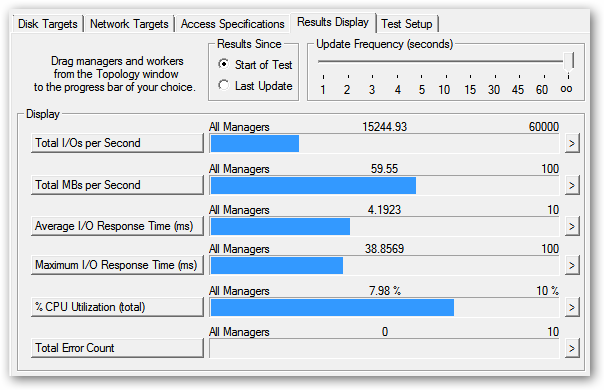

Theo343 Skrevet 11. oktober 2009 Del Skrevet 11. oktober 2009 (endret) Meget bra Anvil Ourasi, et par nye resultater: (samme PC/OS og X25-M 80GB G1 ICH10R) Iometer Workstation: Iometer random read: EDIT: Synes jeg har testet nok på denne nå og beveger meg over på 160GB G2. Endret 11. oktober 2009 av Theo343 Lenke til kommentar https://www.diskusjon.no/topic/1149834-ssd-benche-tr%C3%A5den-info-og-diskusjon-tweaking-og-benchmarks-av-ssd/page/21/#findComment-14493061

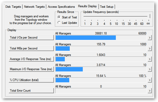

Theo343 Skrevet 11. oktober 2009 Del Skrevet 11. oktober 2009 (endret) Samme PC/OS og X25-M 160GB G2 ICH10R (singledisk) Iometer random read: Iometer randown write: Iometer workstation: PS, kommer flere resultater i denne posten for å gi hele resultatsettet for 160GB G2, men må ha litt pauser innimellom Endret 11. oktober 2009 av Theo343 Lenke til kommentar https://www.diskusjon.no/topic/1149834-ssd-benche-tr%C3%A5den-info-og-diskusjon-tweaking-og-benchmarks-av-ssd/page/21/#findComment-14493194

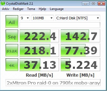

GullLars Skrevet 11. oktober 2009 Del Skrevet 11. oktober 2009 (endret) Med Mtron Mobi 3025 er resultatene hans omtrent akkurat som forventet. Ca 100/80 MB/s sekvensielt og 7500 random read IOPS @ 4KB. Mtron rater denne 100/80 sekvensiell, 78k IOPS seq read @ 512b, og 16k IOPS random read @ 512b. Som jeg har nevnt tidligere er ikke disse optimalisert for random write, men klarer nokk til å unngå systemfrys. Her er en SS fra min Crystal Disk mark test gjort for et år siden: Dette er 2x Mtron Pro 7000 32GB i RAID-0 fra AMD SB650, 64kb stripe. EDIT: Resultatene var bedre enn 50% av dette i singel-tester, men jeg har mistet bildene. Jeg skylder på gammel AMD southbridge for dårlig skalering og et tak rundt 220MB/s. èn singel Mtron Pro fikk 120+ MB/s les og rundt 100 MB/s skriv. Random r/w fikk ikke noe særlig boost av RAID målt med CDM. Endret 11. oktober 2009 av GullLars Lenke til kommentar https://www.diskusjon.no/topic/1149834-ssd-benche-tr%C3%A5den-info-og-diskusjon-tweaking-og-benchmarks-av-ssd/page/21/#findComment-14493394
Anv Skrevet 11. oktober 2009 Del Skrevet 11. oktober 2009 Synes ikke det var så ille jeg GullLars, de lider vel litt av chipset som du sier. Du kan vel ta noen andre tester for syns skyld? Merkelig at det ikke skjer noe hos mtron, den nye generasjonen skulle ha vært på plass nå og de har ikke kommet med noen pressemeldinger meg bekjent. Lenke til kommentar https://www.diskusjon.no/topic/1149834-ssd-benche-tr%C3%A5den-info-og-diskusjon-tweaking-og-benchmarks-av-ssd/page/21/#findComment-14493606
