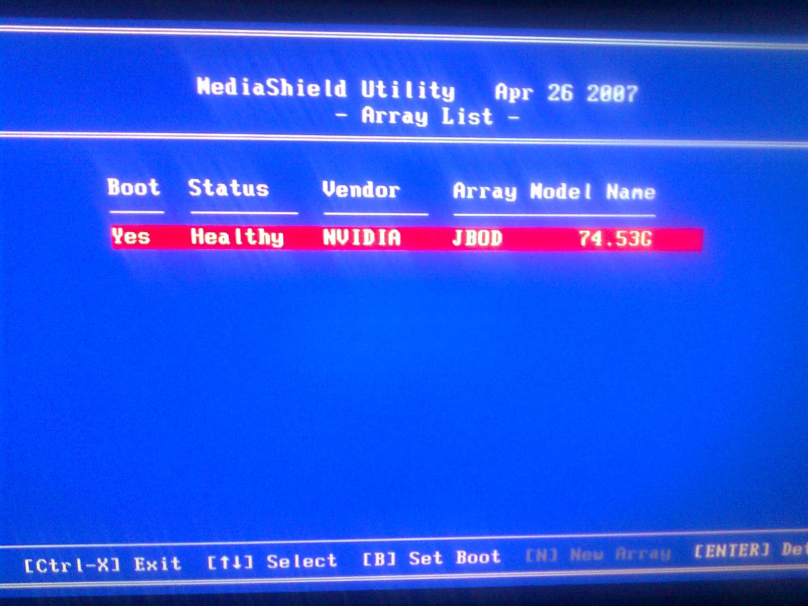

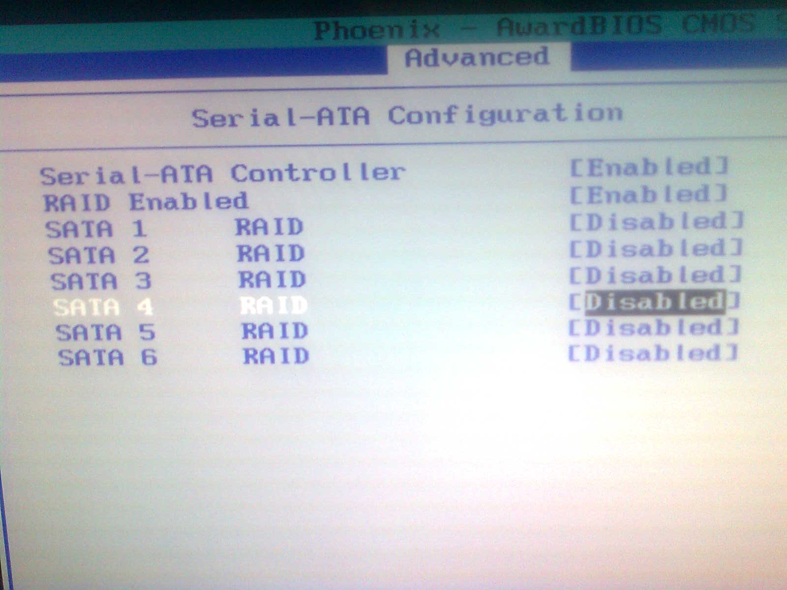

EspenFe Skrevet 9. april 2010 Skrevet 9. april 2010 JBOD? Det var vel ikke helt det vi mente du skulle bruke mtp singeldisk på raid... Mener å ha lest at du får AHCI/NCQ med nonmember raid på Nvidia også, så her er det bare å prøve igjen, eller.no Er det ikke mulig å forklare prossesen til en som ikke er så godt kjent med SSD?

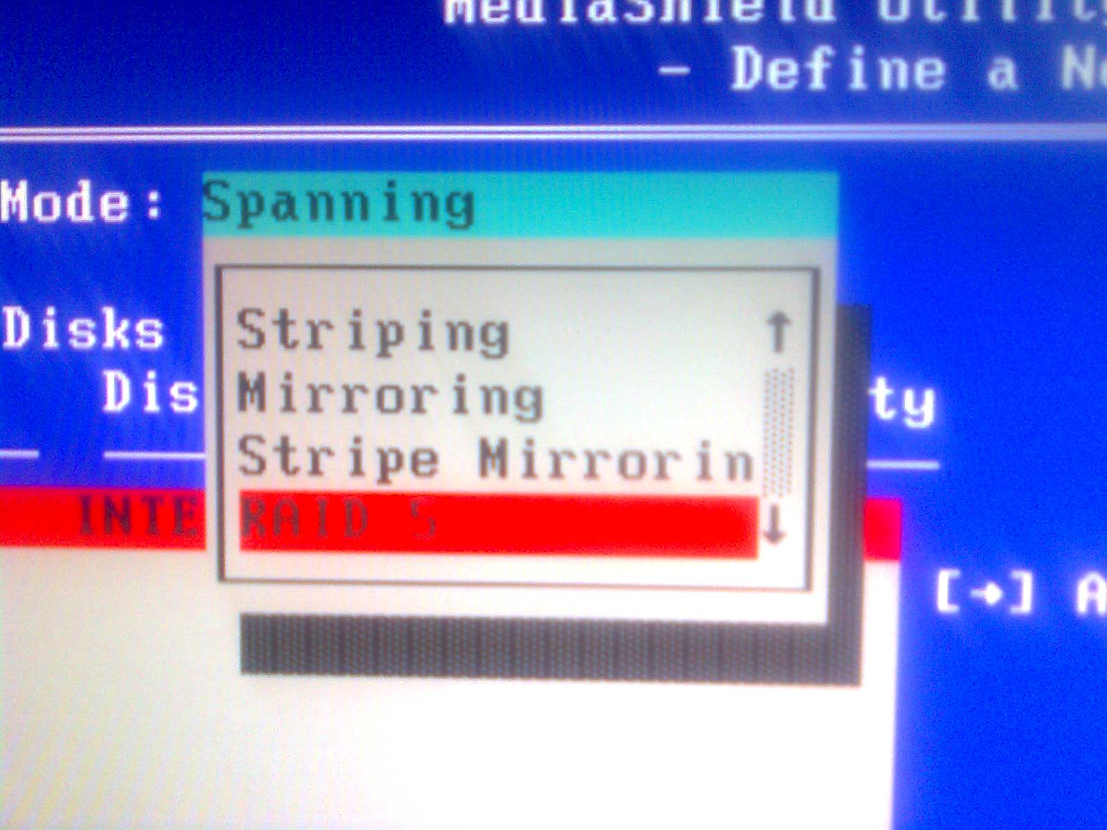

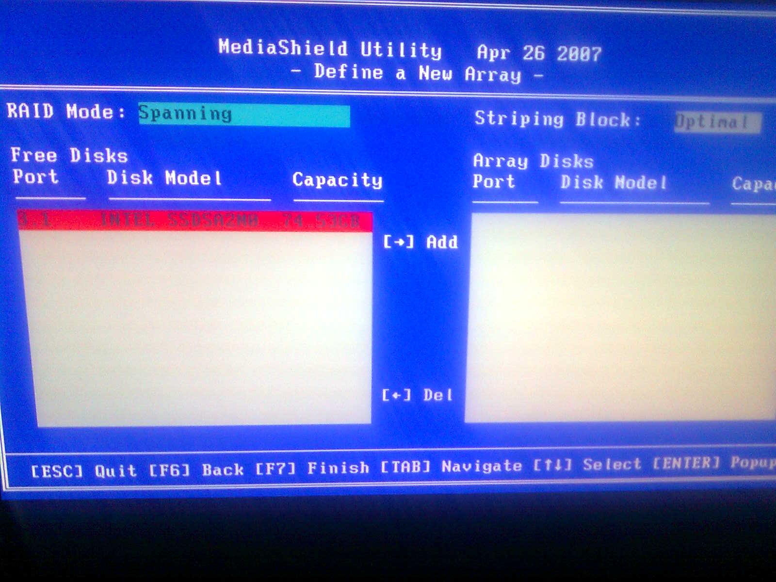

frank_jarle Skrevet 9. april 2010 Skrevet 9. april 2010 (endret) JBOD? Det var vel ikke helt det vi mente du skulle bruke mtp singeldisk på raid... Mener å ha lest at du får AHCI/NCQ med nonmember raid på Nvidia også, så her er det bare å prøve igjen, eller.no Er det ikke mulig å forklare prossesen til en som ikke er så godt kjent med SSD? Foreslår at du tar et par skjermbilder med mobilen for de valgene du har tilgjengelig i BIOS, de fleste av oss bruker Intel-chipset på hovedkortene. Jeg har forsøkt å finne fram bilder fra nvidia BIOS innstillinger, men ser ut til at det ikke er så veldig mange bilder der ute. Så mitt forslag er at du tar noen bilder av de innstillingene du har til rådighet så kan vi forsøke å guide deg Dette er det nærmeste bilde jeg har klart å finne til nå, og her var det ikke mye å gå etter: http://img.neoseeker.com/v_image.php?type=article&articleid=2086&image=2 Frank Endret 9. april 2010 av frank_jarle

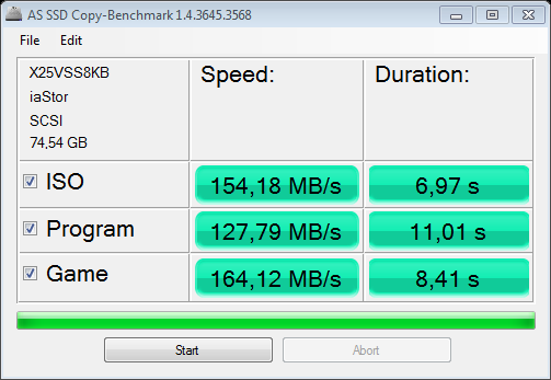

Anv Skrevet 10. april 2010 Skrevet 10. april 2010 Oppsummering 8KB stripe size. rr ca 60.000 iops rw ca 19.400 iops workstation ca 19.800 iops Vantage ble som sagt på 79406 som er rimelig bra for 2R0. winsat C:\Windows\system32>winsat disk ... > Disk Sequential 64.0 Read 454.16 MB/s 7.9 > Disk Random 16.0 Read 388.35 MB/s 7.9 > Responsiveness: Average IO Rate 1.32 ms/IO 7.7 > Responsiveness: Grouped IOs 12.36 units 6.7 > Responsiveness: Long IOs 5.15 units 7.7 > Responsiveness: Overall 63.71 units 6.9 > Responsiveness: PenaltyFactor 0.0 > Disk Sequential 64.0 Write 87.40 MB/s 6.3 > Average Read Time with Sequential Writes 0.736 ms 7.8 > Latency: 95th Percentile 2.864 ms 7.1 > Latency: Maximum 3.593 ms 7.9 > Average Read Time with Random Writes 0.740 ms 7.9 > Total Run Time 00:01:05.41 Er faktisk spent på hva 4KB vil gi.
Ourasi Skrevet 10. april 2010 Forfatter Skrevet 10. april 2010 (endret) @EspenFe: Du skulle sette den i Raid modus i bios, du skulle ikke gå inn i NV Raid biosen å sette opp raid, det er jo singeldisk. Den skal altså komme opp som "Ikke Medlem" eller "Nonmember" eller noe i den duren. Slett "Raidet" fullstendig, la den stå i Raid modus i bios, og ikke gå inn i raidbiosen. Kjør så Win7 setup, og du har gjort det du kan.... Endret 10. april 2010 av Ourasi

EspenFe Skrevet 10. april 2010 Skrevet 10. april 2010 @EspenFe: Du skulle sette den i Raid modus i bios, du skulle ikke gå inn i NV Raid biosen å sette opp raid, det er jo singeldisk. Den skal altså komme opp som "Ikke Medlem" eller "Nonmember" eller noe i den duren. Slett "Raidet" fullstendig, la den stå i Raid modus i bios, og ikke gå inn i raidbiosen. Kjør så Win7 setup, og du har gjort det du kan.... Så det du sier her at jeg bare skal enable raid for Sata4? (SSD'en er koblet til sata4) Så jeg skal formatere også?

Ourasi Skrevet 10. april 2010 Forfatter Skrevet 10. april 2010 (endret) @EspenFe: Du skulle sette den i Raid modus i bios, du skulle ikke gå inn i NV Raid biosen å sette opp raid, det er jo singeldisk. Den skal altså komme opp som "Ikke Medlem" eller "Nonmember" eller noe i den duren. Slett "Raidet" fullstendig, la den stå i Raid modus i bios, og ikke gå inn i raidbiosen. Kjør så Win7 setup, og du har gjort det du kan.... Så det du sier her at jeg bare skal enable raid for Sata4? (SSD'en er koblet til sata4) Så jeg skal formatere også? Ja! Så en HDDErase, og legg inn Win7 å la den sette alignment/offset selv og den tar en quick format automatisk, så ser vi om NCQ virker på Raid mode på Nforce... Dette er da slik det anbefales av folk som har testet dette på disse hovedkortene.... Editert... Endret 10. april 2010 av Ourasi

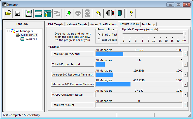

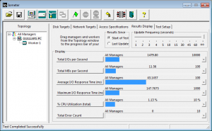

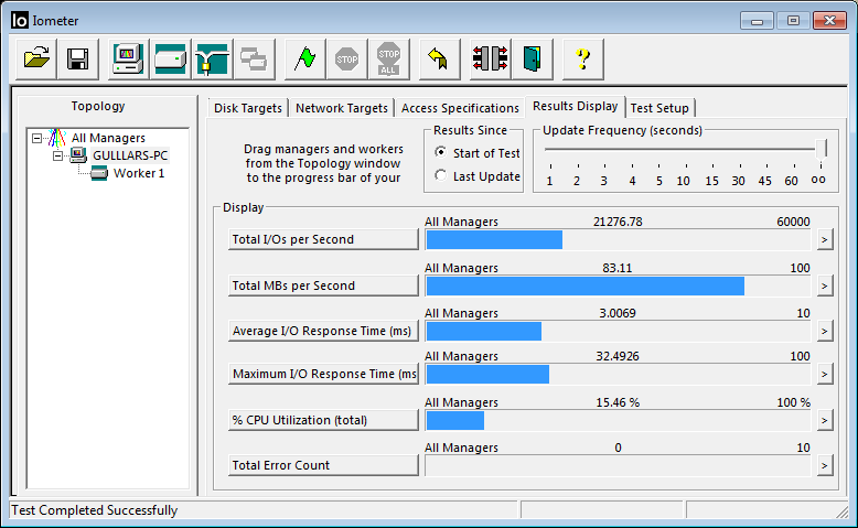

GullLars Skrevet 12. april 2010 Skrevet 12. april 2010 (endret) Siden jeg har vært litt inaktiv mtp benching kommer det noe nytt fra meg her. IOmeter tall for 2R0 Mtron 7025 fra SB650, configer fra bunn av førsteposten. Random read: Random write: Workstation: Resultat filene: Mtron IOmeter.zip Dette kommer jo ikke med i listene, men kan kanskje listes under "*Top 5 Indilinx/Samsung/Jmicron 2 stk. SSD Raid0*". Der er det forresten bare listet en oppføring. Siden mine ikke er "Indilinx/Samsung/Jmicron" kunne det kanskje renames til "mindre brukte SSDer" eller "andre SSDer"? Ha i bakhodet at disse ble kjøpt august 2008, og ble sluppet på markedet i slutten av 2007, så å sammenligne de med C300, Sandforce, eller til og med Barefoot og Intel, blir en skjev sammenligning. SB650 trekker sansynligvis også noe ned ift ICH10R. en annen sak å tenke på også er (4KB) random read på lav QD med disse: De er SLC og har veldig koselig accesstime på random read EDIT: 4KB random write er ikke så forferdelig som QD64 får det til å se ut heller. Endret 12. april 2010 av GullLars

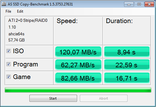

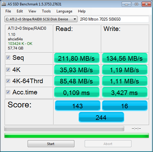

GullLars Skrevet 12. april 2010 Skrevet 12. april 2010 (endret) AS SSD: AS SSD Copy benchmark: Kan jeg bli listet i AS SSD i førstepost under "*Top 10 Indilinx/Samsung/Jmicron 2 stk. SSD Raid0*"? Edit: oi, trippelpost Endret 12. april 2010 av GullLars
Anv Skrevet 12. april 2010 Skrevet 12. april 2010 (endret) Bare så jeg ikke misforstår noe her, er disse tallene med 2x x25-M 80GB? Og fra ICH10R med WBC skrudd av? Hvilken driver? 2R0 X25-V og da er det OS på dem, IRST 9.6 driveren blir lagt inn under installering av W7. Jeg har lagt inn tallene i Excel og da jeg skulle legge inn 8KB (iometer) fant jeg en god del avvik som jeg må finne ut av, 4 og 16KB tallene var rimelig greie. Med unntak av Vantage er alle tallene uten wbc, jeg legger ikke inn IRST før jeg kjører den. Jeg justerte også tiden ned på exp2 configen til 18 sekunder + 2 sek, det tar for lang tid med 70 runder à 30sek. Jeg trodde tallene skulle synke når man kjørte som OS men det er ikke store tegn til dette, mulig det påvirkes litt av et forstørret spare area. Endret 12. april 2010 av Anvil
