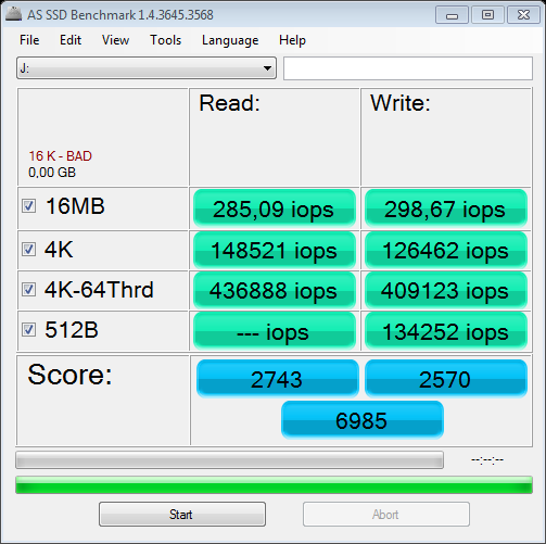

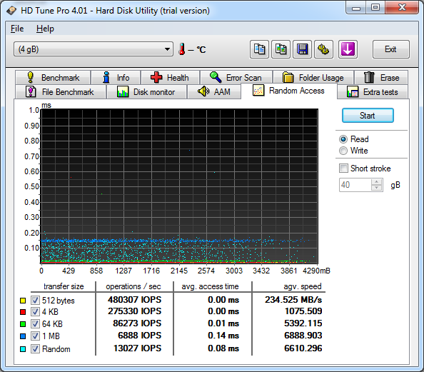

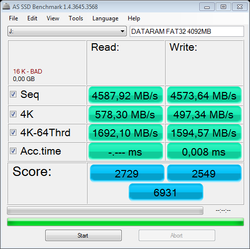

Kunne du kjørt en kjapp IOmeter 4KB random read og random write @ QD1 på RAMdriven din anvil? IOmeter kan måle µs latency.
Jeg begynte i går men avbrøt, ble for sent :)
Det er endel merkelige resultater når man sammenligned AS SSD vs CDM, skal poste det litt senere.
Venter spent :)

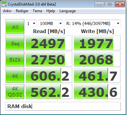

Her er hva jeg fikk med min DDR2 800mhz i CDM 3.0:
EDIT: dette var med 2,5ghz Phenom x4 9850BE, og den makset èn kjerne, så det er mulig det er CPU-bound noen av plassene.
