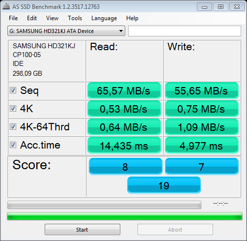

Kjørt litt lett optimalisering (rådene fra post 2 her og slått av endel servicer), booter nå på 9.063 sekunder
Fikk også litt bedre resultater i AS.
Tok forøvrig også og testet gamle disken min med AS, tok bortimot 2 timer å kjøre gjennom tror jeg :w00t::roll:

Når det gjelder AS SSD Bench, så er nok tallene i boksene langt mindre verd for HDD folket enn tiden det tar å kjøre benchen, det burde omvende flere "grammofon" eiere om de begynte å teste diskene sine med denne benchen... :innocent:
