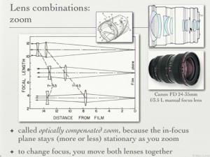

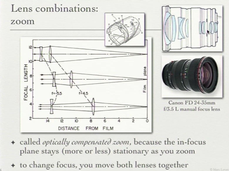

ATWindsor Skrevet 20. september 2016 Skrevet 20. september 2016 Spent på hva prisen på panasonics nye objektiv blir, mistenker dessverre høy, pga leica-navnet, men 8-18 F2.8-4 virker som en veldig fornuftig design, har aldri skjønt dette opphenget i konstant blender. Virker meningsløst. Det gjorde heller ikke jeg før jeg så denne videoen (fra 58:30) om hvordan zoom-optikk fungerer og denne appen som man kan leke med selv. Det virker ganske kompliserende å skulle utnytte store deler av frontelementet gjennom zoom-området. Jeg følger deg ikke helt her? Man ser jo at man dekker større eller mindre deler av elementet bak når man går igjennom rangen, så det er jo rom for å utnytte mer av elementet når man er i det området mindre deler av elementet benyttes? AtW
Simen1 Skrevet 20. september 2016 Skrevet 20. september 2016 (endret) Jeg glemte å legge ved denne skissen: Når man zoomer så virker det naturlig at den positive linsa er den med størst diameter og at den negative vil utnyttes fult ut i bare én av zoom-posisjonene. Det ser ut til å gå igjen for alle telezoomobjektiver, også når det positive og negative elementet har byttet plass. Endret 20. september 2016 av Simen1
ATWindsor Skrevet 20. september 2016 Skrevet 20. september 2016 Ser ikke helt hva du mener fortsatt, ser man nederst der ser man jo at begge linsene ikke utnyttes fullt ut? AtW

Simen1 Skrevet 20. september 2016 Skrevet 20. september 2016 (endret) Ser ikke helt hva du mener fortsatt, ser man nederst der ser man jo at begge linsene ikke utnyttes fullt ut? Zooming oppnås ved å variere avstanden mellom det konvekse og det konkave linseelementet. Det fører nødvendigvis til at lyset samles mer mot midten av det konkave når avstanden øker, noe den gjør når man reduserer brennvidden. I skissen ovenfor betyr det at lyset som faller utenfor en viss avstand fra senter av det konkave glasset spres til utenfor det konkave konvekse og forsvinner i det sorte belegget inni objektivsylinderen. Endret 20. september 2016 av Simen1
ATWindsor Skrevet 20. september 2016 Skrevet 20. september 2016 Jeg antar din siste "Konkav" skal være "konveks". men joda, spres det utenfor det konvekse, så er det ikke brukbart, men man ser jo på skissen at det er endel å gå på, mens på maks brennvidde er det ingenting å gå på. Til tross for samme blender i begge situasjoner. Underbygger ikke det at man kunne hatt høyere blender i den ene situasjonen? AtW
Simen1 Skrevet 20. september 2016 Skrevet 20. september 2016 Forvekslingen stemmer og ble rettet nå. Joda, det er mer å gå på, men da måtte man økt tykkelsen til glassene for å få de til å bryte lyset kraftigere. Variabel tykkelse glass men likevel med presis form har lenge vært en uoppnåelig drøm for objektiv-designere. Løsningene, eller rettere sagt omgåelsen av det problemet, har bieffekter som nettopp det at mindre av glassets areal utnyttes når man zoomer mot kortere brennvidder. Putter man inn noen glass til for å kontre den effekten så blir det mer glass, flere kompromisser og sikkert noen av de samme konsekvensene bare litt andre steder i designen.
ATWindsor Skrevet 20. september 2016 Skrevet 20. september 2016 Forvekslingen stemmer og ble rettet nå. Joda, det er mer å gå på, men da måtte man økt tykkelsen til glassene for å få de til å bryte lyset kraftigere. Variabel tykkelse glass men likevel med presis form har lenge vært en uoppnåelig drøm for objektiv-designere. Løsningene, eller rettere sagt omgåelsen av det problemet, har bieffekter som nettopp det at mindre av glassets areal utnyttes når man zoomer mot kortere brennvidder. Putter man inn noen glass til for å kontre den effekten så blir det mer glass, flere kompromisser og sikkert noen av de samme konsekvensene bare litt andre steder i designen. Jeg må innrømme jeg fortsatt ikke henger med, glasset bryter allerede mer langs med ytterkantene enn det gjør inn mot midten (det konvekse altså)? Det henger jo heller ikke helt sammen med virkelig objektiv? Det er jo ikke sånn at objektiv med variabel blender er dyrere og fullere av eksotisk glass? AtW
tow Skrevet 21. september 2016 Skrevet 21. september 2016 Forvekslingen stemmer og ble rettet nå. Joda, det er mer å gå på, men da måtte man økt tykkelsen til glassene for å få de til å bryte lyset kraftigere. Variabel tykkelse glass men likevel med presis form har lenge vært en uoppnåelig drøm for objektiv-designere. Løsningene, eller rettere sagt omgåelsen av det problemet, har bieffekter som nettopp det at mindre av glassets areal utnyttes når man zoomer mot kortere brennvidder. Putter man inn noen glass til for å kontre den effekten så blir det mer glass, flere kompromisser og sikkert noen av de samme konsekvensene bare litt andre steder i designen. Det må være en ulinearitet inne i bildet her. Dersom mengden glass som utnyttes minker lineært med brennvidden burde blenderen vært konstant i hele zoomområdet. Dersom hele glassets areal kunne vært utnyttet ved zooming hadde det blitt en stor blenderåpning ved korteste brennvidde og lineært minkende blenderåpning ved zooming mot teleområdet. I stedet er det for de fleste - og vel alle billige - objektiv slik at blenderen øker ved kortere brennvidde. Mindre av glassets areal utnyttes, men ikke så mye mindre som brennvidden minker.
