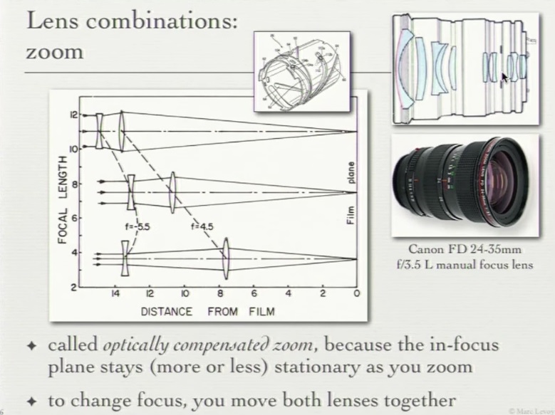

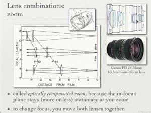

Simen1 Skrevet 20. september 2016 Skrevet 20. september 2016 (endret) Spent på hva prisen på panasonics nye objektiv blir, mistenker dessverre høy, pga leica-navnet, men 8-18 F2.8-4 virker som en veldig fornuftig design, har aldri skjønt dette opphenget i konstant blender. Virker meningsløst. Det gjorde heller ikke jeg før jeg så denne videoen (fra 58:30) om hvordan zoom-optikk fungerer og denne appen som man kan leke med selv. Det virker ganske kompliserende å skulle utnytte store deler av frontelementet gjennom zoom-området. Endret 20. september 2016 av Simen1
