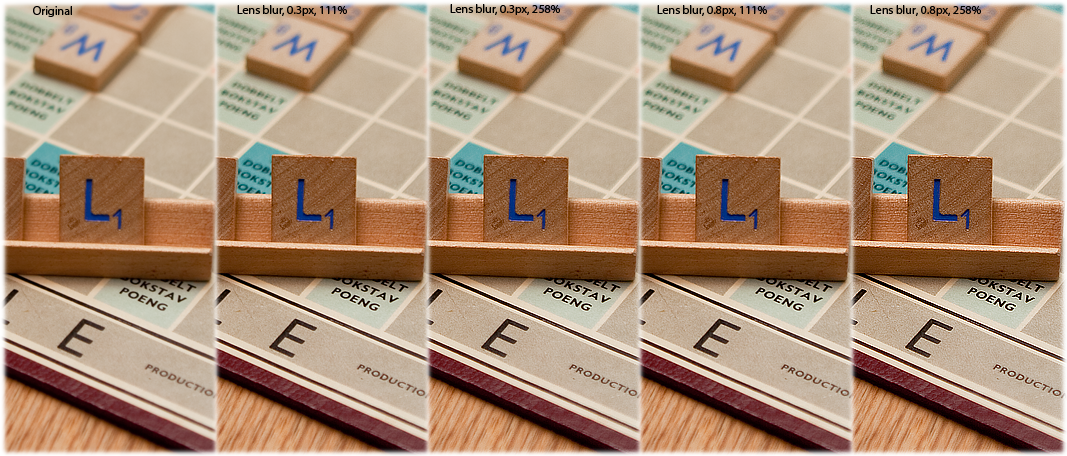

Trondster Skrevet 6. juli 2009 Del Skrevet 6. juli 2009 Men - å mye skal man skarpe opp? Har her tatt psd-filen til en kandidat og resizet til 2063 pixler i bredden. Har så tatt noen varianter - original og fire varianter av smart sharpen. Har kjørt lens blur, med 0.3px, 0.8px, 111% og 258%. Tallene er litt sånn akkurat hva jeg tilfeldigvis følte for da jeg ville teste litt. Når man skal skarpe opp til print - hvor mye skal man skarpe opp? Noen av disse som ser sånn cirka ok ut? Eller skal jeg gjøre noe annet? Burde jeg heller brukt USM med noe threshold? Har her kjørt smart sharpen på hele bildet - har ikke dillet med luminosity blend, high pass filter eller lignende. Noen som har forslag på parametre til USM eller Smart Sharpen? Lenke til kommentar https://www.diskusjon.no/topic/1123033-bildebok-for-junifest-09/page/5/#findComment-14023489
Inc Skrevet 6. juli 2009 Del Skrevet 6. juli 2009 Men - å mye skal man skarpe opp? Har her tatt psd-filen til en kandidat og resizet til 2063 pixler i bredden. Har så tatt noen varianter - original og fire varianter av smart sharpen. Har kjørt lens blur, med 0.3px, 0.8px, 111% og 258%. Tallene er litt sånn akkurat hva jeg tilfeldigvis følte for da jeg ville teste litt. Når man skal skarpe opp til print - hvor mye skal man skarpe opp? Noen av disse som ser sånn cirka ok ut? Eller skal jeg gjøre noe annet? Burde jeg heller brukt USM med noe threshold? Har her kjørt smart sharpen på hele bildet - har ikke dillet med luminosity blend, high pass filter eller lignende. Noen som har forslag på parametre til USM eller Smart Sharpen? Bilde 3 fra venstre holder i massevis. Det siste var just over the edge. Lenke til kommentar https://www.diskusjon.no/topic/1123033-bildebok-for-junifest-09/page/5/#findComment-14023528
Trondster Skrevet 6. juli 2009 Del Skrevet 6. juli 2009 Bilde 3 fra venstre holder i massevis. Det siste var just over the edge. Foretrekker selv å ikke overdrive oppskarping - til skjerm kjører jeg selv noe a la nr. 2 fra venstre*), og tror jeg vil prøve på noe a la det midterste - liker ikke haloer, jeg. Men - de sier at oppskarping til print skal være kraftigere oppskarping enn det man kjører til (og ser komfortabelt ut på) skjerm, så.. *) Eller nr. 4 fra høyre. **) **) Har åpenbart ikke forstått at dårlig humor-måneden er over.. Lenke til kommentar https://www.diskusjon.no/topic/1123033-bildebok-for-junifest-09/page/5/#findComment-14023570
tomsi42 Skrevet 6. juli 2009 Del Skrevet 6. juli 2009 Bilde 3 fra venstre holder i massevis. Det siste var just over the edge. Det er ikke helt ideelt det heller. Jeg føler at 258% er i det meste laget; og det blir bedre å skru på piskel siden istedet. Min erfaring er at hvis man ligger på 100-130% og 0.7 til 1.2px så blir resultatet bra. For de som ikke har smart sharpen, og bruker vanlig USM istedet; så prøv noenlunde samme verdier for % og px. Threeshold bør ligge på 3-5. Finn et område i bildet som har en masse smådetaljer (som scrabblebrikken) og se på teksturen. Andre områder er overganger med høy kontrast. Tom Lenke til kommentar https://www.diskusjon.no/topic/1123033-bildebok-for-junifest-09/page/5/#findComment-14023591
