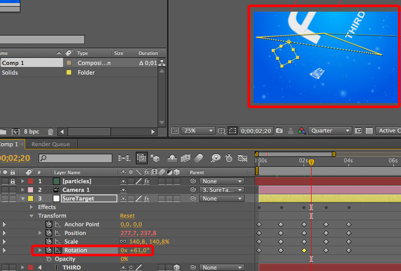

Har et spørsmål til. Følger en annen tutorial på copilot og det er en ting jeg ikke får til akkurat nå og har ikke funnet det ut i nesten 1 time med prøving.
Rundt 10:30 i denne filmen han går igjennom det: http://www.videocopilot.net/tutorial/energetic_titles/
Jeg skal da rotere kamera så jeg får "second" mot meg ved hjelp av oriantation
men jeg finner ikke oriantation. Finner "rotate", men det kan du se gjør at ting roterer feil vei. Hvordan kan jeg få den til å rotere riktig?
