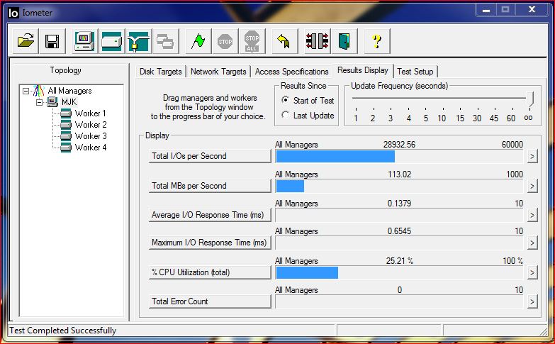

Driver å kjører Iometer nå, og skal finne frem PCM resultater også.
Det er to sataporter på denne, så båndbredden er vel det dobbelte av en, i teorien.

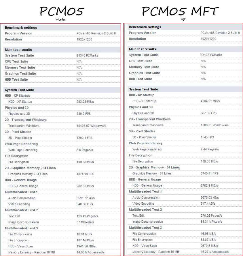

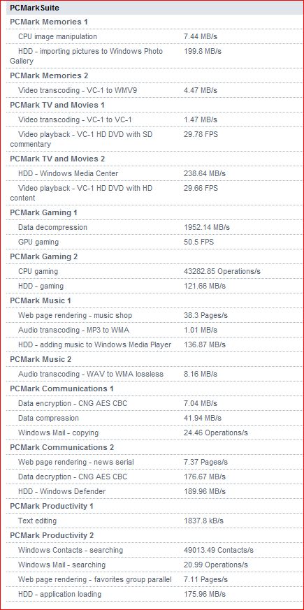

Sliter litt med 05 resultatene, skal se om jeg finner ut hva det er, har screenshot med noen av de individuelle, men pcr filene vil ikke orb'n ha alle av. Har noen noesten like bra jeg har fått lastet opp.
PCMark Vanatge nedenfor.
Endret av hifiking

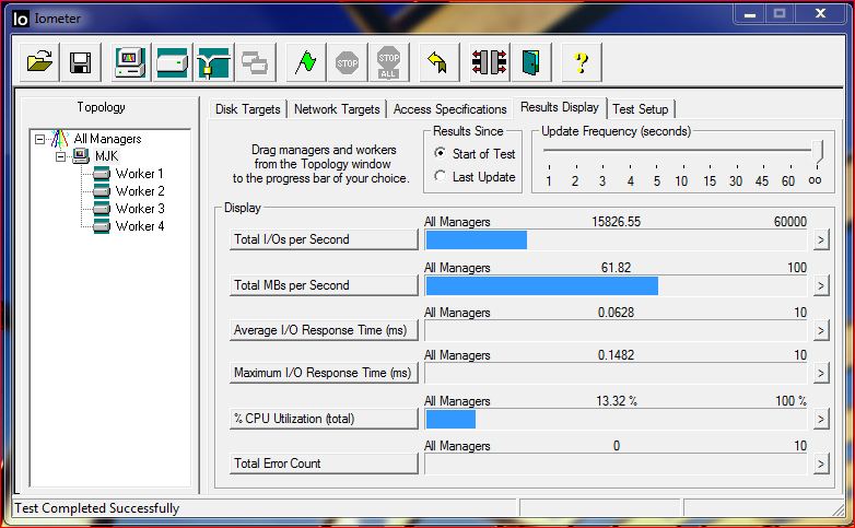

Har hverken I-Ram eller SSD tilgjengelig. Så det blir Acard vs WD Veloci 150GB.

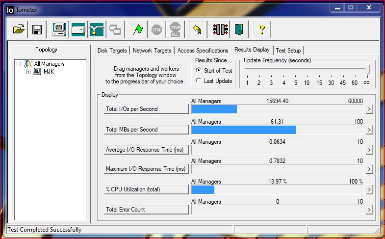

IOMeter 100% Read 4k
Acard
Veloci
IOMeter 0% Read 4k
Acard
Det ser ut som om du har gjort testene med 100% Read 4k ved 100% SEKVENSIELL... Det gir helt andre tall enn 100% random. Det burde være ganske tydelig fra velociraptoren, siden den umulig kan klare over 10.000 random IOPS. Noe annet interresant er jo at intel x25-E yter omtrent likt på les, og ioDrive KNUSER disse tallene, selv om den er basert på flash (den slår faktisk accesstime også).
Edit: har du mulighet til å få gjort IOmeter 4kb RANDOM les/skriv? Det er der det blir interresant.
Endret av GullLars

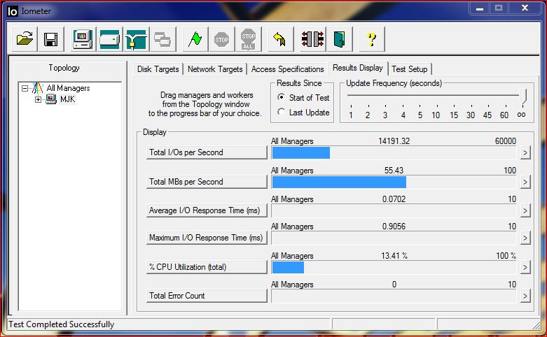

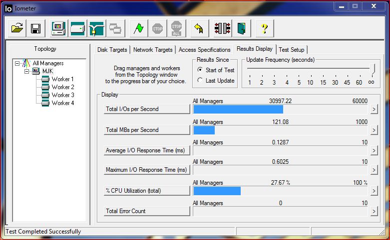

Acard 9010
Random Read 4k
1qd
4qd

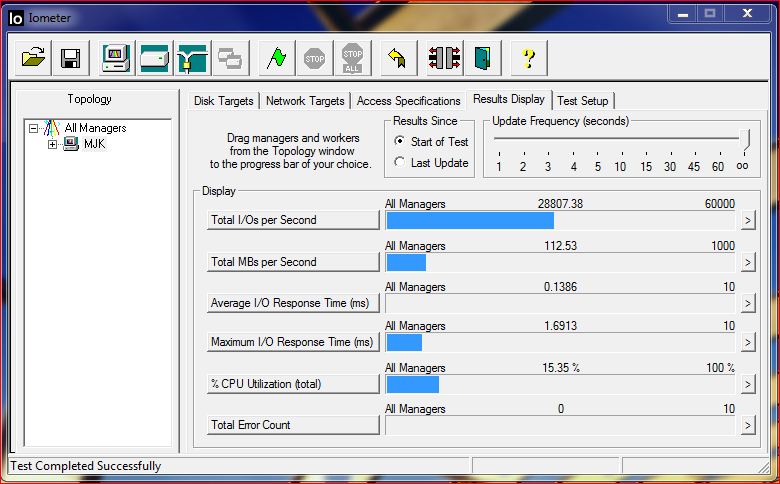

Random Write 4k
1qd
4qd

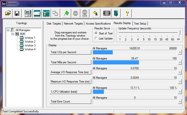

Sekvensiell Read 4k
1qd
4qd

Her er noen lignende PCMark resultater, er litt forskjell i ytelse pga Vista vs XP i tillegg. Det er noen filtere hos futuremark som hindrer meg i å få lagt opp alle resultatene.
