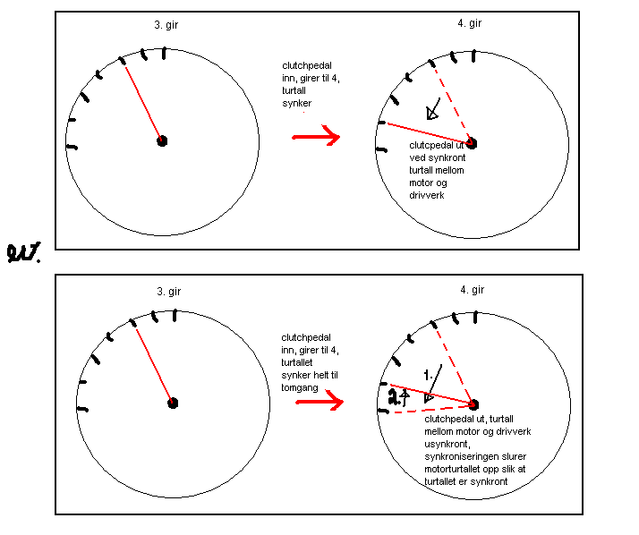

Tenkte vi kunne diskutere hva som er den beste måten å gire på. Jeg har prøvd å lage en tegning som illustrerer to mulige metoder. Hvorvidt den ene og andre er den beste har jeg ikke noe svar på, men jeg benytter meg av den øverste metoden, ettersom jeg innbiller meg at den sliter minst på clutch/girkasse og motor. På en annen side må en være rimelig kjapp og presis med spaken og clutchen, så dette kan vel også bidra med økt slitasje på girboks, muligens? Noen som har erfaringer eller synspunkter?
Et bilde som forklarer det nøyere:

Så hvis jeg skjønnte tegningen din riktig, så er eneste forskjellen hvor fort du girer? Om du lar turtallet falle ned på tomgang før den drar seg opp eller om du girer så fort at turtallet ikke rekker å dette ned på tomgang.
Sånn clutsj- messig så sliter det minst hvis turtallsforskjellen før og etter clutsj- slipp er så liten som mulig. Samme vil jeg tro motor- messig, selv om dette har veldig lite betydning i den sammenheng.
Girkasse- messig så er vel hovedregelen er bare at sålenge du ikke må bruke makt så kan du fint gire fort nok uten at det gjør noe. Dette varierer fra bil til bil. Hvis du må bruke større kraft for å få den i gir fort nok til å gjøre det på første måten så ville jeg kanskje heller vurdert å la kassa få litt mer tid. Clutsj er slitedel, en girkasse skal ikke være det ved normalt bruk.
De aller fleste girkasser har sperresynkronisering. Det betyr at kassen normalt ikke lar deg legge inn ett nytt gir før hastighetsforskjellen på drevene er nogenlunde lik.
Kassen bremser ned drevene når du presser spaken mot valgt gir. Det som bremser drevene er små messingringer med et konisk parti som fungerer som brems mot koplingshylsene.
De ringene slites selv ved normal bruk, men dette økes dramatisk hvis man tvinger kassen i gir ved stor hastighetsforskjell som f.eks å gire til andre gir idet man svinger av motorveien og bilen fremdeles har 80+ km/t. Dette har ødelagt utallige kasser.
Det beste er å ta seg litt tid til å gire, avpass hastigheten til valgt gir, eller velg gir etter hastigheten. Dobbeltkløtsjing kan skåne kassen endel ved nedgiring, men er ganske vanskelig å mestre.
Ved riktig bruk burde girkassen holde like lenge som bilen og vel så det :)
ChrML: forskjellen er på hvilket tidspunkt en tar clutchpedalen ut. DSG-girkasser gjør benytter vel førstnevnte teknikk, i alle fall etter det jeg har sett på youtubeklipp, har ikke prøvd det selv.
PL610: ok, kalles disse ringene for synkroniseringsringer? I det store og hele er vel kassene konstruert for å holde lenge om en ikke presser de slik du beskriver ja. Tenker uansett at det kan være slitasjeforskjeller mellom de to metodene, uten at dette er en drastisk forskjell. Dobbeltkøtsjing har jeg prøvd meg en del på, kan være praktisk ved nedgiringer før forbikjøringer ol. om en ikke vil tape fart. Alternativet blir jo å gi gass samtidig som en lar clutchen gå ut etter en har satt inn giret, men her må vel kassen hjelpe til med synkroniseringen igjen.

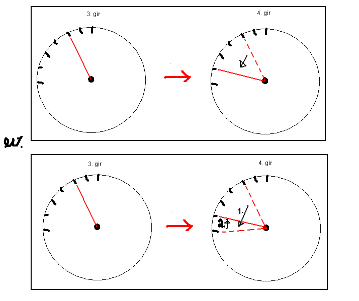

La til et nytt bilde, og endret det litt en andre gang, men det som ligger nederst nå får bli den endelige versjonen.
Det beste hadde nok vært om jeg filmet de to metodene, er litt vanskelig å uttrykke seg helt presist om dette med tekst og bilder.

Jepp ringene heter synchroringer (Staving?) :)
Om man tilpasser motorturtallet med kløtsjpedalen inne, får ikke girkassen det med seg i det hele tatt, og følgelig er hastighetsforskjellen i girkassen like stor.
For at kassen skal påvirkes må man enten vente litt med å legge inn neste gir, eller justere motorturtallet og slippe ut kløtsjen et øyeblikk for at kassen skal få det med seg før man trykker inn igjen kløtsjen og legger inn neste gir. (Altså dobbeltkløtsje)
Dobbeltkløtsjing er egentlig mest nyttig hvis man skal "gire ned to hakk", da det vil være vanskelig på noen biler å faktisk flytte spaken dit. (Samt at man skåner girkassen noe voldsomt, da selvsagt)
