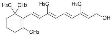

Hvordan kan jeg se at Vitamin A er fettløselig?
Stemmer det også at Vitamin A vil addere brom?
Du ser at Vitamin A er fettløselig fordi det er et langt upolart molekyl. OH-gruppen er såpass liten i forhold til resten av molekylet at den ikke påvirker polariteten noe særlig. Og ja, det vil addere brom siden det har dobbeltbindinger mellom karbonatomer. :)
