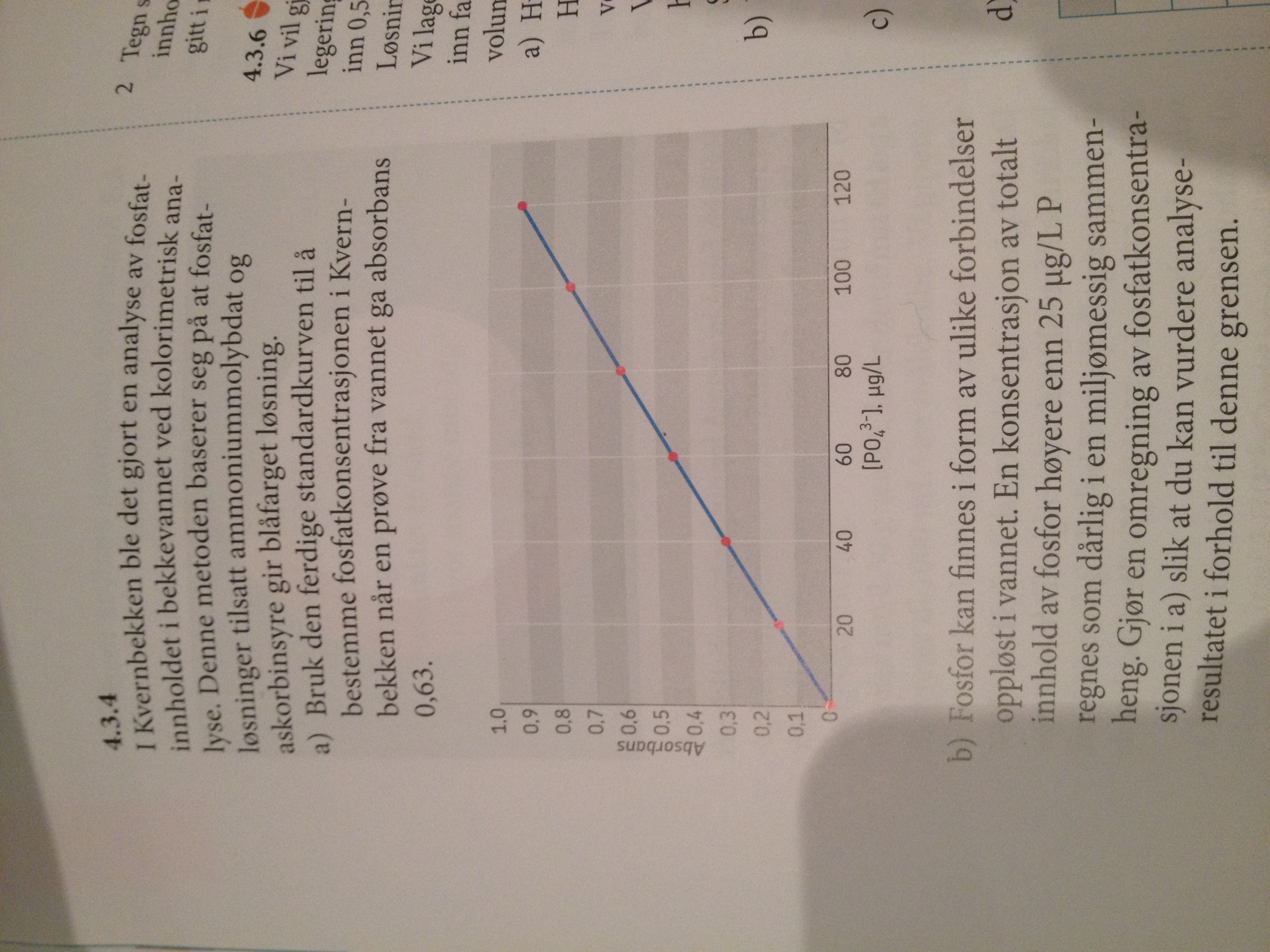

Noen som kan gi meg et lite hint ang. denne oppgaven?
a er grei - ser at konsentrasjonen er 84 mikrogram, men skjønner ikke helt hva som er dealen med b-oppgaven.
Du har konsentrasjon PO34- i mikrogram per liter. Dette tilsvarer en viss konsentrasjon P i mikrogram per liter. Siden du har ett mol P i ett mol PO43-, kan du regne på antall mikrogram P per liter.
