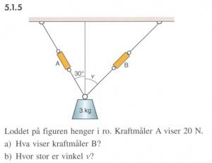

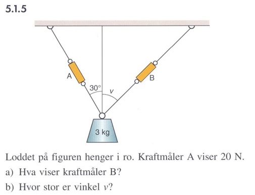

noen som kan hjelpe med denne oppgaven?
begynte på nytt kapittel nå som heter statikk men skjønner ingenting av dette -_-
fasiten sier A= 15.7N og B= 39.6°
Endret av hansol123
Poenget her er at loddet heng i ro, og for at noko skal vere i ro må summen av kreftene som virker på det vere lik null. Dei tre kreftene som virker på loddet er tyngdekrafta og dei to snordraga. Dekomponer krafta gjennom A, til ein horisontal og ein vertikal komponent. I vertikalen har du at A_v + B_v + G = 0, i horisontalen har du at A_h + B_h = 0. Med dei likningane kan du finne komponentane til B, og vidare svara på oppgåva.
at summen av kreftene er lik null er jeg klar over :) men videre fra der. ser hva du skriver om kreftene i vertikalen og horisontal. men av en eller annen grunn får jeg ikke til å sette dette opp i system for å regne det ut -_-
har kommet frem til at høyden mellom loddet og "taket" er 17.32N når man har dekomponert snordragene. og at vekta på 3kg gir en kraft på 29.43N
som du kanskje ser er fysikk noe jeg ikke har peiling på.
men all hjelp som kan få meg til å endelig skjønne dette setter jeg STOR pris på! :)
Litt fort og gale forklaring:
Når du dekomponerer snorkrafta gjennom A får du
p><p>A_{\text{vertikal}} = A\cos(30) = 20\frac{\sqrt{3}}{2} = 10\sqrt{3} \approx 17.3
Tyngdekrafta som virker på loddet er chart?cht=tx&chl=G = mg = 3\cdot 9.81 = 29.43.
Når du set opp likningane bør du definere kva som er positiv retning på figuren, for å få rett forteikn. Lat oss definere at oppover er positiv retning i vertikalen, og mot høgre er positiv retning i horisontalen. Det vil seie at tyngdekrafta, som virker nedover, har negativt forteikn. Om me no set opp rørslelikninga for vertikalen får me
p><p>B_{\text{vert}} = 29.43 - 17.3 = 12.13
Ser du kvifor det vert slik?
For horisontalen vert likninga litt enklare, då det berre er to ledd. Sidan me definerte at positiv retning var mot høgre, har krafta gjennom A negativt forteikn (den dreg mot venstre):
p><p>B_{\text{hor}} = 10
No har me funne at den horisontale komponenten til krafta gjennom B er 10N, og den vertikale er 12.13N. Desse utgjer katetane i ein rettvinkla trekant, so for å finne storleiken til B er det berre å nytte Pytagoras: chart?cht=tx&chl=B = \sqrt{B_{\text{hor}}^2 + B_{\text{vert}}^2} = \sqrt{10^2 + 12.3^2} = 15.85. At svaret er litt for stort har nok med noko slurvete avrunding eg har gjort.
For å finne vinkelen må du sjå til trigonometrien. Du har til dømes at chart?cht=tx&chl=B_{\text{horisontal}} = B\sin(v) som gjev at chart?cht=tx&chl=v = \arcsin\left(\frac{B_{\text{horisontal}}}{B}\right) = \arcsin\left(\frac{10}{15.7}\right). Pass på at kalkulatoren er stilt inn på grader.
(Ein litt urelatert kommentar: I motsetnad til korleis eg har gjort det her bør ein ha med einingar i utrekninga.)
wow!
men på A vertial bruker du rota av 3?
og nei på A_vertikal+B_vertikal+G ser jeg ikke hva du har gjort? hvordan får man 17.3+B_vert-29.43 til å bli null i andre utregningen?

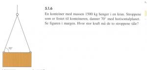

ut ifra bilde har jeg kommet frem til at
G=m*g=1500Kg*9.81m/s^2 som gir 14715N.
så vinkelen er 70° men man har ikke en rettvinklet trekant, så man må vel dele den opp i to for å få en 90° vinkler?
så tar man C=B/cos(Vinkel)= 14715N/cos(70°) = 32415.5
men nå står jeg fast og har sikkert regnet feil fra begynnelsen?
Hjelp plz
