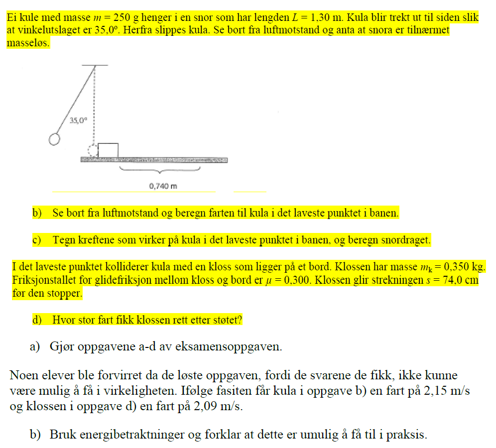

I oppgave d, tenk på hvilken retning friksjonskraften har når den beveger seg oppover skråplanet i forhold til hvilken retning den har når den beveger seg nedover skråplanet.
Den har jo friksjonen i motsatt retning uansett? Ved logisk tenkning er det eneste jeg kan komme på og klare å forklare at akselerasjoen nedover blir positiv i stedet for negativ.

-Den eneste akselerasjonen som virker er tyngeakselerasjonen. Denne er lik under hele sekvensen. Om den er negativ eller prositiv, avhenger av hvordan du definerer "aksene" dine.
-Friksjonskraften virker alltid mot glideretningen

Joda, men akselerasjonen blir jo negativ når klossen går oppover, selvom du velger positiv retning oppover. Fikk hvertfall i svar -3,65 som akselerasjon oppover, og boka fikk også negativ akselerasjon i et eksempel i boka.
Akselerasjon er uavhengig av fartsretning.
Positiv akselerasjon betyr at eit legeme aukar i fart.
Negativ akselerasjon betyr at eit legeme avtar i fart.
Positiv fart betyr at legemet beveger seg med positiv fartsretning.
Negativ fart betyr at legemet beveger seg mot positiv fartsretning.
KaDust:
Men i brunn og grunn så kan jeg vel si at det bare er tyngdeakselerasjonen som virker inn, og akselerasjonen på klossen blir da annerledes nedover enn oppover siden friksjonen da virker i en annen retning?
Det vet jeg, er jo derfor jeg fint kunne klare å forklare at akselerasjonen blir negativ oppover skråplanet. :p
Ikke hvis legemet har fart i negativ retning i utgangspuntket. ;)
Hei :)))
Jeg trenger hjelp med litt teori her jeg.
Jeg har gjort alle oppgavene, men jeg stusser over den siste B) der, for jeg skjønner ikke hvorfor det ikke er mulig i praksis????
Sorry, mente tenk på hvilken retning friksjonskraften har i forhold til tyngdeakselerasjonen. Når klossen går oppover har den samme retning som x-komponenten av gravitasjonskraften, når den glir nedover er den motsatt.

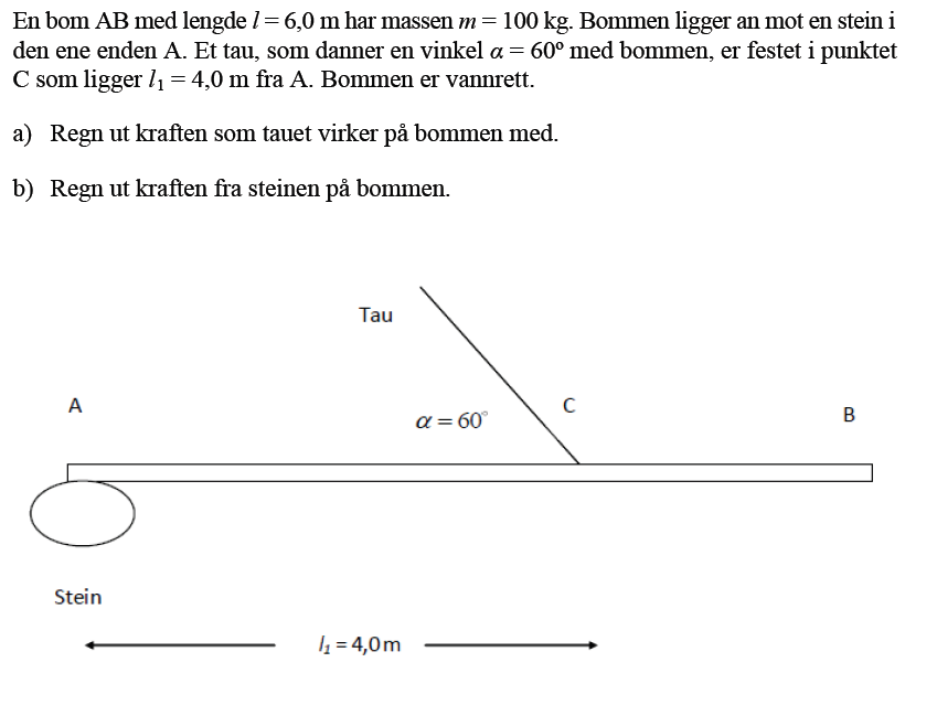

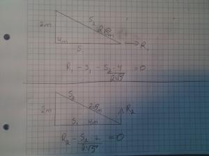

KaDust: Jeg regner med du har lært om momentbetraktninger? Summen av alle kreftene ganget med avstandene fra kraftens virkepunkt til punktet du ser på skal være = 0. Hvis du ser på momentet rundt punkt A har du to krefter som lager et moment som må virke i motsatt retning: massen av bommen og y-komponenten av snorkrafta. Sett disse lik hverandre(altså avstand*kraft, massen til bommen virker i midten av bommen) og du har en verdi for y-krafta i tauet. Med den kan du regne ut x-krafta i tauet pga vinkelen du har oppgitt.
Summen av krefter i x-retning og y-retning skal være lik 0 hver for seg. Da vet du at kraften fra steinen må motvirke x-krafta fra tauet i x-retning og den må motvirke en del av massen fra bommen.
