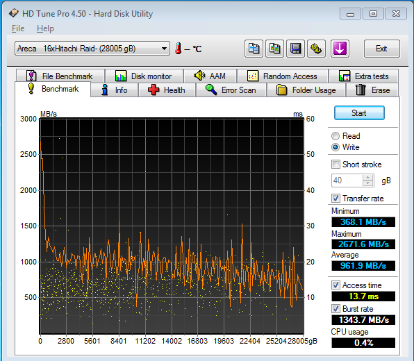

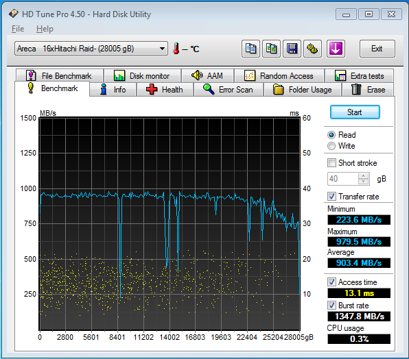

Nizzen Skrevet 15. februar 2016 Forfatter Skrevet 15. februar 2016 (endret) Gammel test med 16 stk 2TB hitachi i raid-6: Skrivehastighet: I gamledager synes jeg dette arrayet var rimelig stort Endret 15. februar 2016 av Nizzen
